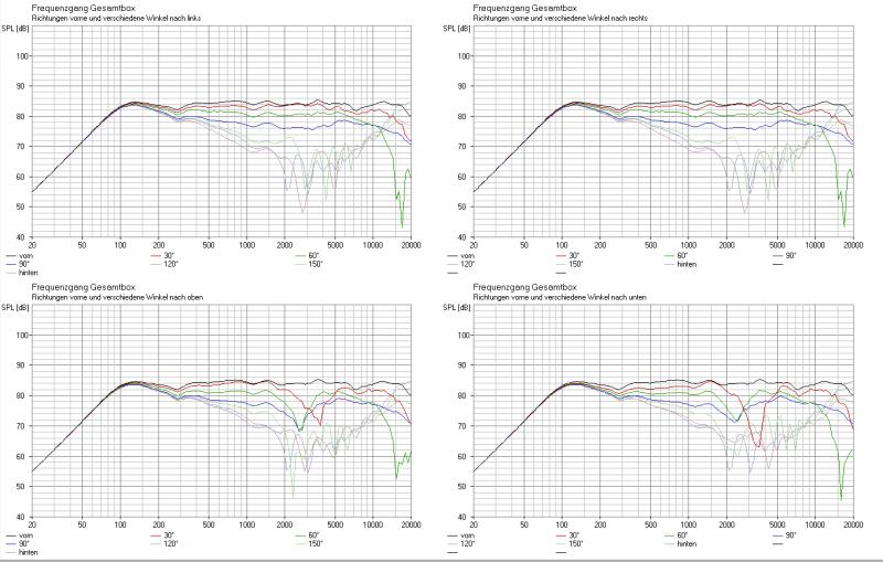

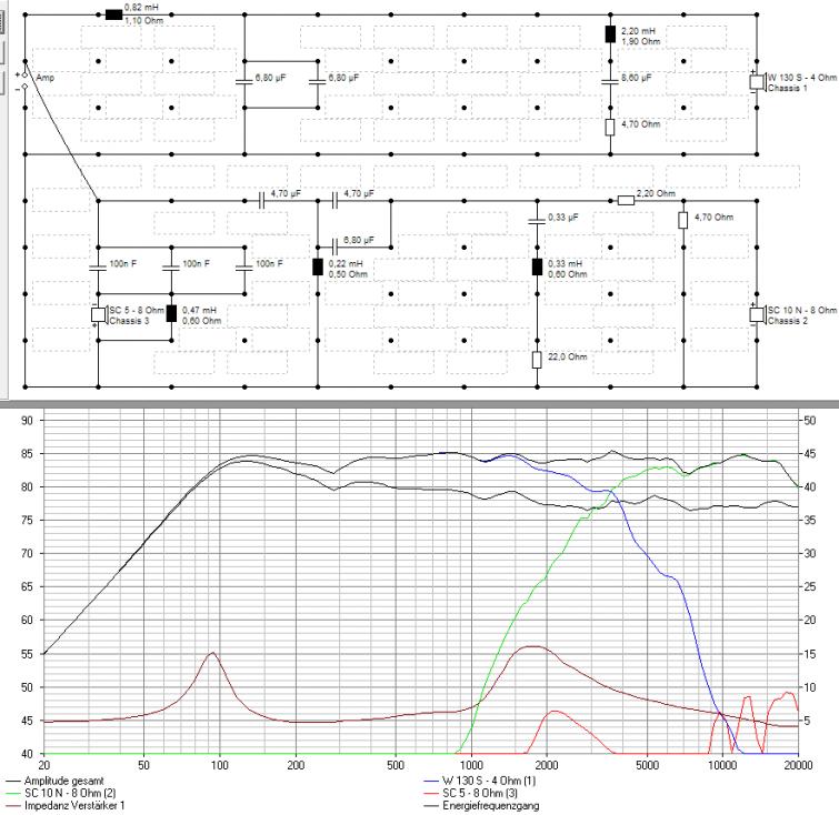

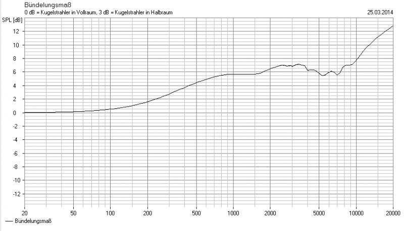

Am Wochenende ist mir beim Film aufgefallen, dass die - notfalls angebrachten - Exciter als Surrounds leider nicht viel taugen und was besseres her müsste.
Inventur hat ergeben (je zwei): W130S-4, WS13E-8, SC10N, SC5
Nach kurzem überlegen war klar - W130S + SC10N passen besser zu den Fronts (Classic Sonjas).
Auf Basis der Weiche habe ich einen zweigeger mit fast identischer Übergangsfrequenz gebastelt..d.h. bei ca. 3200 Hz.
Die richtigen Surrounds werden irgendwann mit AL130 + G20SC gebaut - weshalb der Vorschlag die "Light" version ist.
FGang Classic Sonja:
http://boxsim-db.de/wp-content/uploa...onja-fgang.png
Wichtig war mir natürlich auch die Linearität (zwei Saugkreise um die Typischen Beulen beider Chassis auszubügeln - bei ca. 1,3 und 12 KHz), sowie die Phase (Benotung des Weichenoptimierers: 0,013).
Irgendwelche Optmierungsvorschläge? Ansonsten geh ich die Woche an die Arbeit

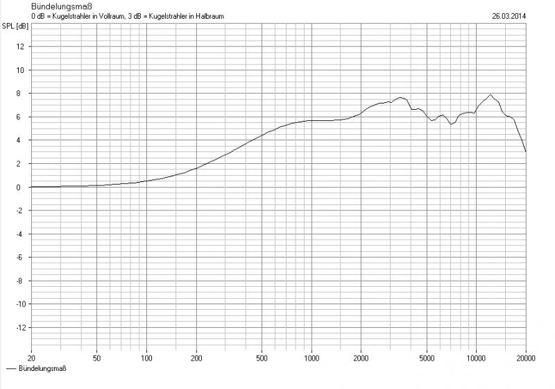

EDIT: BPJ Dipol-Version angehängt - den SC5 rückwärtig mit hoher Trennung.
