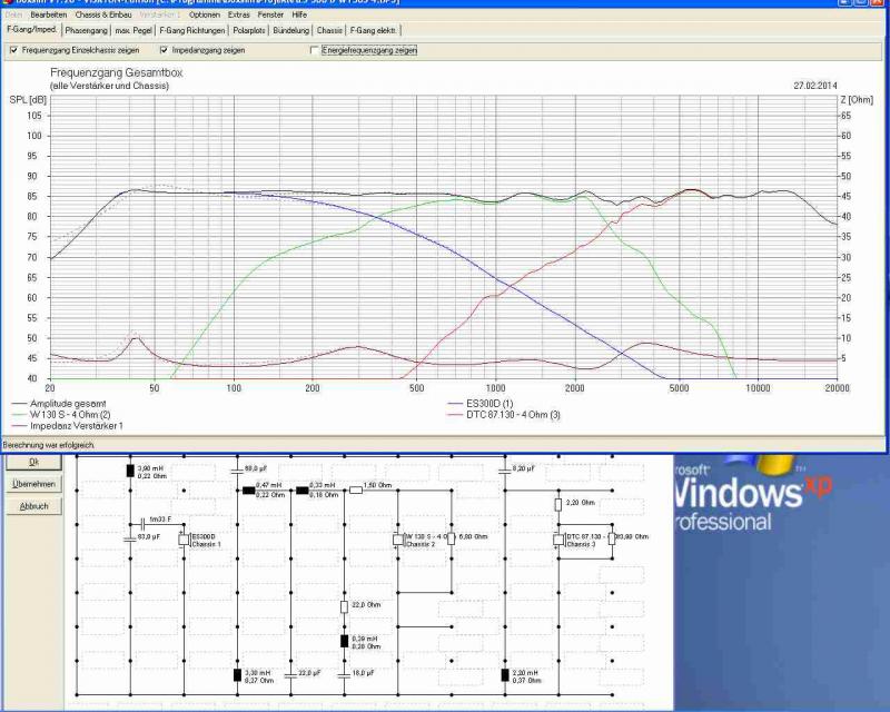

    ich restauriere gerade die alten Boxen eines Freundes. Als Tieftöner hat er zwischenzeitlich einen HERTZ ES300D verbaut.
    Mein Plan war jetzt, nur eine Schwingspule anzuschließen.
    Dadurch verdoppelt sich die el. Güte und es gibt mehr Tiefbass. Bassreflex bringt bei den vorhandenen 78l anscheinend nichts. Also dachte ich an GHP.
    Mit 1330uF sieht die Simulation (Boxsim) gut aus.
    Aber ich frag mich, wie kriegt das Boxsim hin? Muss man nicht die Schwingspuleninduktivität mit angeben, aber wo?
    Soweit ich weiss hängt die Funktion des GHP mit dem vorgeschalteten Kondensator und der Schwingspuleninduktivität zusammen. Aber wenn ich keine Schwingspuleninduktivität eingebe.......?
    Ich hab bei Boxsim noch nicht alle Funktionen ausprobiert und etwas Theorienachhilfe wär auch nicht schlecht.
    Ich hoffe Ihr könt mir helfen.
    Peter
    PS.:Wie kann man ein Boxsim-Fenster als JPG speichern um Euch meine besherigen Versuche hier zu zeigen?

        Hallo Peter,
        Das angegebene Chassis hat 2 Schwingspulen? Im Datenblatt ist aber davon nichts zu sehen. Darüberhinaus wäre es wichtig zu wissen, wie die angegebenen Parameter ermittelt worden sind.
        Ein Chassis mit 2 Schwingspulen hat im Prinzip 3 T/S-Parametersätze:
        1) Beide SS in Serie
        2) Beide SS parallel
        3) Nur eine SS
        In einem Datenblatt nur irgendwas anzugeben ist natürlich Unsinn.
        Das Beste wäre, wenn Du das Chassis auf korrekte T/S-Parameter mit nur einer Schwingspule ausmessen könntest - oder das macht Dir jemand mit etwas Erfahrung.
        Der zweitbeste Weg wäre, die neuen Parameter zu berechnen.
        Kennst Du das Tool von Pico: TSP-Check?
        Hier kannst Du erst mal die Katalogdaten des Chassis, aber mit doppeltem Qe und Re von nur einer SS eingeben. Die Mechanischen Daten Qm und Vas bleiben im wesentlichen gleich.
        Den Rest der passenden daten kannst Du dann leicht finden.
        Dieser Satz sollte dann für Boxsim ausreichen.

          vielen Dank für die Antworten. Wie ihr seht hat´s mir schon weitergeholfen.
          @ Der Axel
          Gut erkannt...., es war das falsche Datenblatt, hier das Richtige.
          Ich werd den TT mal in TSP-Check eingeben.
          So siehts bisher aus....
          Peter
