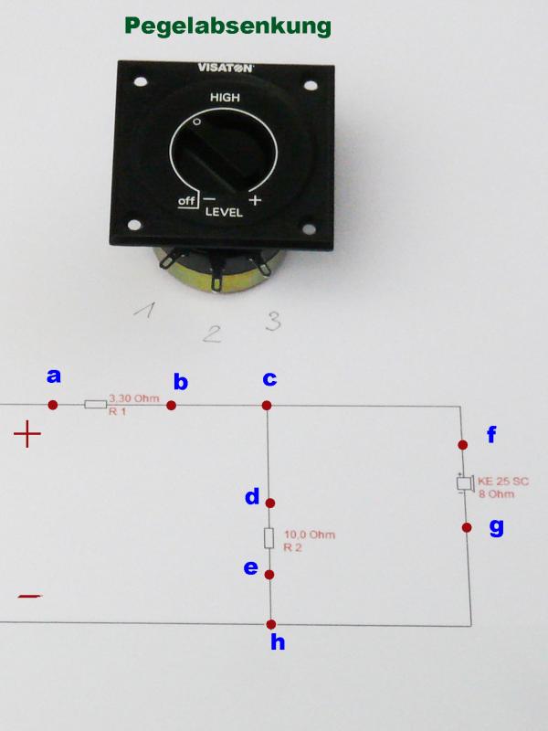

    folgendes Teil (siehe Bild) möchte ich gerne für Testzwecke anschließen.
    Als "Holzwurm" blicke ich es nicht so ganz wie denn die Kabel "angeleimt" werden müssen.

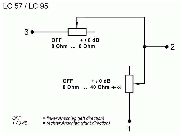

      so wie ich es verstanden habe sind es zwei Widerstände zur phasenkorrekten Pegelabsenkung.
      Einer regelt von 8 Ohm bis …. Ohm während der andere gegenläufig von 0 Ohm bis 40 Ohm regelt.

        Jo,
        mein Fehler...der hat 2 Widerstände, die ich hier habe, haben nur 1.
        Ok dann a auf 3, b=f auf 2, h=g dann auf 1

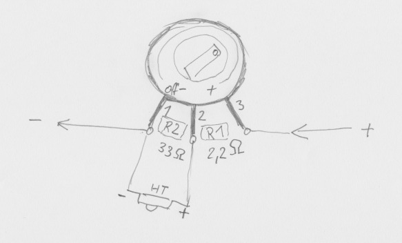

          zur Kontrolle ob ich es richtig verstanden habe:
          Komme von + und schließe (3) an (=R1), (2) entspricht c,
          Zwischen c (2) und h (1) befindet sich R2.
          der Hochtöner liegt parallel zu R2
          somit schließe ich den Hochtöner mit Plus an (2) und den Minus an (1) .
          Der Wert von R1 liegt zwischen 0,1 Ohm und 8 Ohm
          Der Wert von R2 liegt zwischen 0,1 Ohm und 40 Ohm
          nachgemessen
          Bild kommt gleich

            Hier die Skizze dazu
