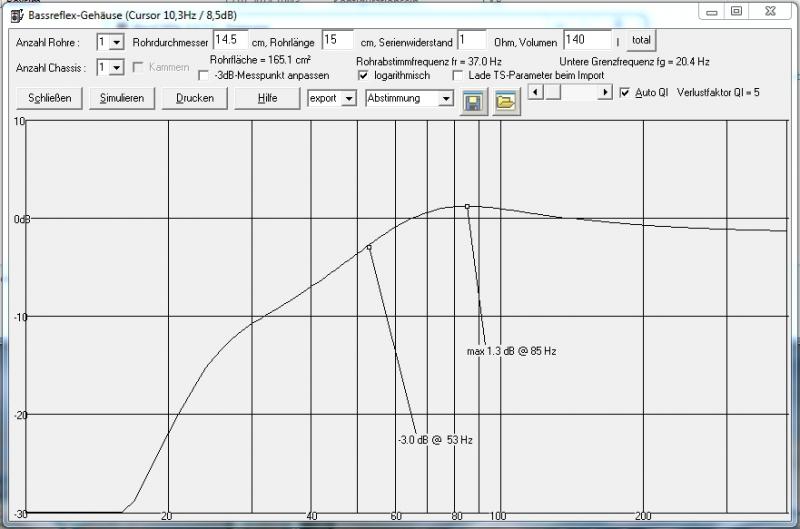

    Guten Abend zusammen
    Ich bin sehr günstig an zwei Celestion TF1525 gekommen, sowie an zwei PA-Hörner.
    http://celestion.com/product/99/tf1525/
    http://www.monacor.ch/itemcard.php?itemno=MRD-120
    Die Idee ist es nun damit zwei Gehäuse eines Kollegen damit zu bestücken. Das Material ist nun mal vorhanden und es soll dabei das best Mögliche rausgeholt werden.
    Die Boxen werden für kleinere Partys (20-30 Personen) verwendet.
    Bis jetzt bin ich mit den bereits vorhandenen Tops klar gekommen (irgendetwas kleines mit 12" oder 15" Basstreiber).
    Die Qualität soll nicht HiFi-mässig sein, der Pegel ist fast wichtiger.
    Ich will nur nicht, dass der Bass unangenehm dick aufträgt und zu dröhnen beginnt.
    Das Gehäuse hat ein Nettovolumen von 130 Liter (abzüglich Lautsprechervolumen und ,wenn vorhanden, Bassreflexkanal).
    Die Trennfrequenz habe ich bei 3kHz gesetzt (wie bei der MB 115/H), laut verschiedenen Quellen sollte der TF1525 auch bis in den Mittelton-Bereich brauchbar sein. 12dB/Oktave im Tiefpass, 18dB/Oktave im Hochpass.
    Nun bin ich mit Boxsim und BassCAD am simulieren.
    Der EBP von 71.2 und der Qts von 0.59 empfehlen ein geschlossenes Gehäuse.
    K+T Hatte auch einemal eine Bassreflex-Box mit diesem Chassis gebaut:
    http://www.lautsprechershop.de/index...i/klonwall.htm

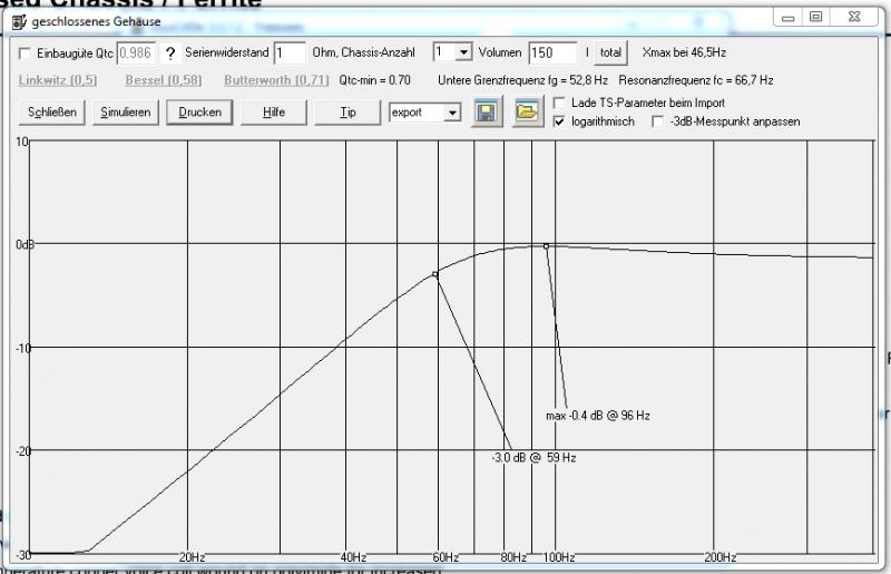

    Folgende zwei Konstellationen haben sich bis jetzt herauskristallisiert:
    - 130 liter, geschlossen, stark gestopft mit Dämmwolle (akustisches Volumen ca. 150 liter)
    - Qtc je nach Serienwiderstand zwischen 0.8 und 0.95
    - -3dB @ 59Hz, Überhöung bei 96Hz

    - 130 liter, bassreflex, mittel gedämpft mit dämmwolle (akustisches Volumen bei ca. 140 Liter)
    - Rechteckiger Bassreflexkanal, ca.150cm2, 15cm lang, fr=37Hz
    - -3dB @ 53Hz, Überhöhung bei 85Hz

    Was Haltet ihr davon? Würdet ihr mit dem geschlossenen oder offenen Gehäuse weiterfahren?

    Damit hast du doch alle Optionen.
    So bauen mit der Möglichkeit den Bassreflexkanal zu schließen.
    Für deine Anwendung, Beschallung nämlich, ist BR aber wahrscheinlich richtig. Du brauchst ja den Pegel. Dann ein wenig mit der Bedämpfung spielen, bis es passt. Macht Monacor auch so mit ihren anderen, oft von den TSP nicht optimal bassreflextauglichen Treibern.
    Grüße Lutz
