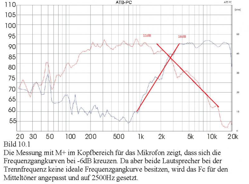

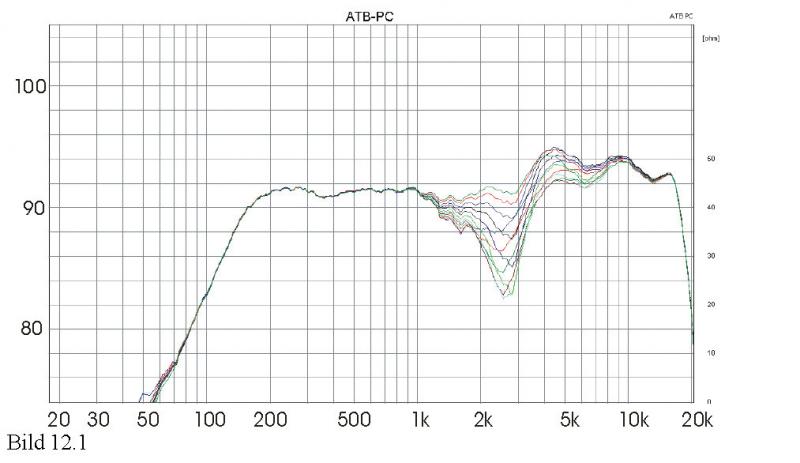

    die DSP Weichen erlangen eine immer größere Bedeutung. Der Klang der aktiven DSP Lautsprecher wird von der richtigen Einstellung des DSPs bestimmt. Hier bestehen die sonderbarsten Vorstellungen. Deshalb haben wir in der Photo Story „Einmessen der Auto HiFi Anlage mit DSP“
    www.kirchner-elektronik.de/~kirchner/AutoDSP.pdf
    die Grundlagen erklärt. Es werden auch Hinweise auf die Simulation mit Boxsim gegeben, „P1 Die Delay Funktion“.

    Hallo Leo
    Leider auch in Deiner Anleitung.
    Das völlige ignorieren der Treiberfrequenzgänge führt bei der Trennung zu deutlich unterschiedlichen Flankensteilheiten.
    Nichts für ungut,aber so macht man das definitiv nicht.
