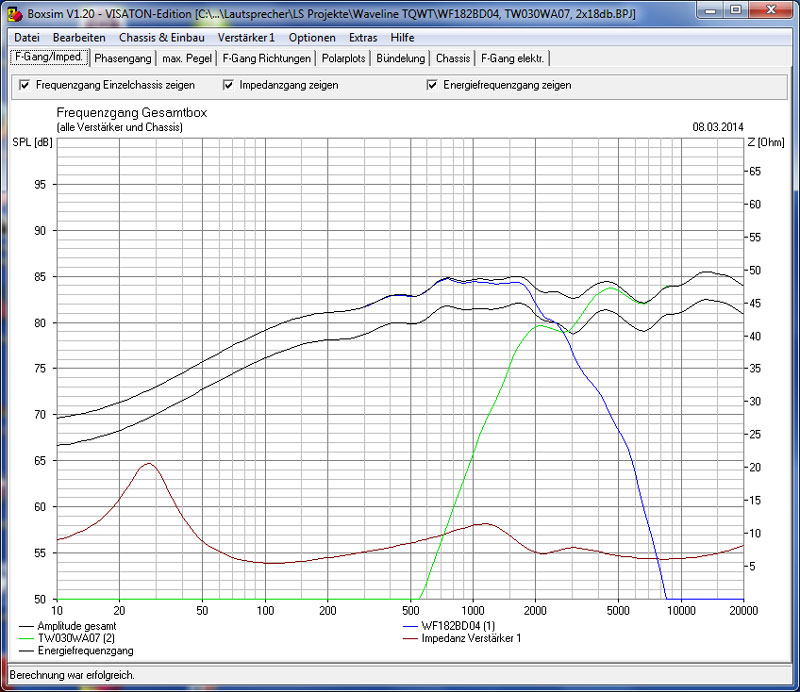

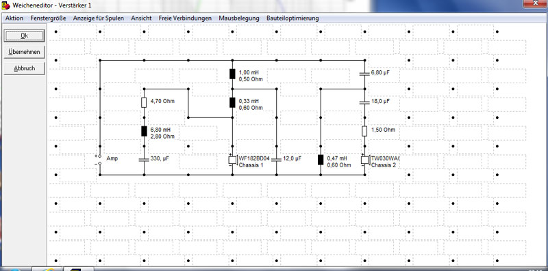

                        für mich ergibt sich in diesem Zusammenhang eine neue Frage.
                        kmm schrieb: "Bei meinen Simulationsversuchen ist immer
                        um die Trennfrequenz herum dieses zuckerhutförmige Impedanzgebirge.
                        Dies ist der Normalfall und so sollte es auch sein. Ich habe jedoch bei einer 2 Wege Weiche erlebt, dass der Impedanzhügel und die Trennfrequenz recht weit (fast 1000Hz) auseinander lagen. Weis jemand wie dies zu erklären ist?
                        Wolfgang
                        • Frankynstone
                          • 23.03.2004
                          • 3916
                          Die akustische und elektrische Trennfrequenz müssen nicht zwangsläufig zusammenfallen. Außerdem sind Hoch- und Tiefpass durchaus mal unterschiedlich steil oder haben unterschiedliche Güten. Also schau dir das mal elektrisch an!
                          Der Zuckerhut im Impedanzfrequenzgang hat seinen Gipfel da, wo die Blindwerte der Impedanzen von Hoch- und Tiefpass gleich sind.
                          • wolfgang520
                            • 06.10.2009
                            • 388
                            Hallo Frankystone,
                            die Steilheit ist in beiden Fällen gleich, aber die Frequenzgänge sind im Trennbereich und darüber hinaus sehr wellig. Ich möchte den Aufwand jedoch nicht mit zusätzlichen Saugkreisen erhöhen.
                            Sollte das keine weiteren unerwünschten Auswirkungen haben, soll es mir so recht sein.
                            Wolfgang
