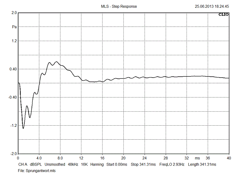

    Beurteilung der Sprungantwort
    ich habe versuchsweise die Sprungantwort eines Subwoofers aufgenommen. Ein Vergleich mit dem Ideal lässt allerdings deutliche Abweichungen erkennen. Nach meinen Erkenntnissen ist die aufgenommene Kurve eher als ungünstig zu bewerten.
    Nun ergibt sich für mich die Frage wo die Ursachen für Abweichungen zu suchen sind, handelt es sich eventuell um einen Messfehler, liegt es am Chassis oder liegt es am Gehäuse?
    Wer kann mir hier behilflich sein?

      Mal den Frequenzgang zur Sprungantwort ansehen, sofern es eine Nahfeldmessung war.
      Aus dem Frequenzgang läßt sich erkennen, ob irgendwas nicht so richtig ist.

        Welche Erkenntnisse lassen Dich denn zum Schluss kommen, dass die Sprungantwort als ungünstig zu bewerten ist? Was ziehst Du als Ideal heran?
        (Btw. sind in der Sprungantwort alle Informationen enthalten, die auch im komplexen Frequenzgang - also Amplitude und Phase - enthalten sind)

          Auf der Internetseite www.high-end-corner.de sind Beispiele für Sprungantworten aufgelistet. Meine entspricht dabei dem eher ungünstigem Verlauf, da bei ca. 1 MS ein Sprung zu sehen ist.

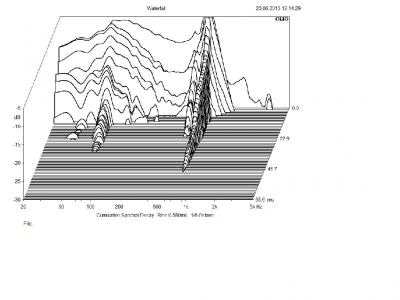

          Es handelt sich um die Nahfeldmessung eines Subwoofers. Im Messabstand von 1 m ist bei der Tieftonmessung nichts zu machen, immerhin soll der Sub nur bis max. 200 Hz betrieben werden.
          Außerdem hast Du völlig recht, vermutlich sind die Zacken auf das Einschwingen im höheren Frequenzbereich zurückzuführen. Im Zusammenwirken mit dem Wasserfalldiagramm erkennt man eine starke Resonanz um 1000 Hz. Dies stört mich aber nicht weiter, da der Sub dort nicht betrieben wird.

              Du versuchst die Sprungantwort eines Einzellautsprechers ohne Weichenfunktion im Gehäuse zu bewerten.
              Du siehst die obere Grenzfrequenz im Anstieg der ersten Flanke, diese fällt mit der Resonanz zusammen. Die Resonanz schwingt deutlich nach - hast Du selbst festgestellt. Die Resonanz von ~1 ms entspricht also 1 kHz.
              Das Ausschwingen an der unteren Grenzfrequenz ist erstmal ohne Besonderheiten. Der 'Überschwinger' rührt von der Gehäuseabstimmung und sollte passen, da kein langes Ausschwingen auf der unteren Grenzfrequenz (-> dröhnen) sichtbar ist. Die Periodendauer der ersten Tieftonauslenkung von ca. 8 ms, entspräche 125 Hz. Die untere Grenzfrequenz könnte um die 35 Hz liegen - das lässt sich aber schwer ablesen und wäre mehr geraten.
              Insofern also kein Grund zur Beunruhigung.
              Durch die feste Verknüpfung vom Verhalten im Frequenzbereich und Zeitbereich würde jede Änderung im einen Bereich das Verhalten im anderen beeinflussen. Spannender wird es erst, wenn die Weichenfunktion dazukommt. Dann sieht es plötzlich 'langsam' aus. Aber auch das muss dann so sein. Und noch interessanter wird es im Zusammenspiel mit den anderen Wegen.
              Einen Kommentar zur verlinkten Seite mit Sprungantwortbeispielen möchte ich nicht abgeben, da dort v.a. keine Beurteilungskriterien angegeben sind.

                          das verwendete Chassis ist auffällig durch seine Resonanz bei 1000 Hz. Bereits Andre konnte diese Resonanz auch in der Sprungantwort erkennen.
                          Weiterhin zeigt das Chassis bei 90dB und 40 Hz einen schon bedenklich hohen K2 auf. Das dürfte bei einem höherwertigen Chassis nicht so auffällig sein. Sicherlich kann man den Klirr nicht an der Sprungantwort bemessen, aber mich interessieren halt sämtliche Messwerte.
