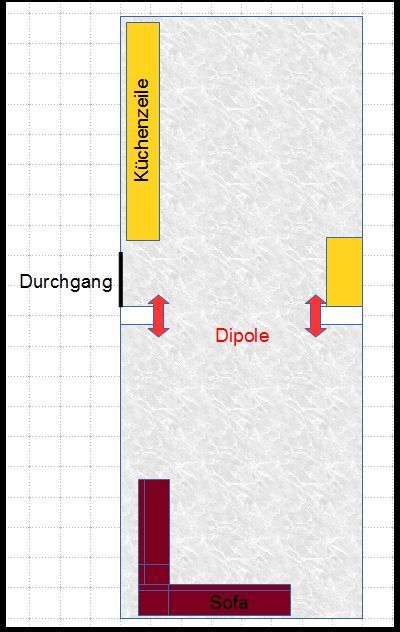

nachdem nun unsere Wohnküche fast fertig ist, kam mir die Idee, Dipole in den Wanddurchbruch zu stellen, die dann den Küchenbereich und den Wohnbereich beschallen können. Irgendwie juckt es mich, dieses Lautsprecherkonzept mal auszuprobieren.
Wir haben zwei Räume zu je 20 m² verbunden. Insgesamt sind es jetzt 4 m x 10 m. Bei der 4 m-Wand mussten rechts 65 cm und links 45 cm Wand stehen bleiben.
Ich habe mal versucht, mit Boxsim ein kleines U-Gehäuse zu simulieren und den Workaround für Dipole beachtet.
Bei der Simu bin ich davon ausgegangen, daß die "Gehäuse" auf dem Boden stehen und seitlich direkt an den Mauern, so daß pro LS an zwei Seiten kein Schall vorbei kann
Es sieht so aus, daß der Wirkungsgrad garnicht mal so schlecht sein könnte. Ich kann aber nicht einschätzen, wie weit Simu und Realität auseinander liegen und ob ich Fehler gemacht habe. Ich hab' sowas noch nie simuliert und auch nicht gehört. Deshalb wollte ich auch erstmal die günstigen BG20 nehmen.
Oben drauf müsste dann vielleicht noch ein kleiner Breitbänder.
Vielleicht hat jemand Lust, sich die Simu mal anzusehen? Kann das überhaupt funktionieren?
