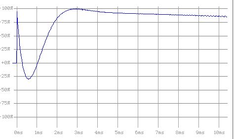

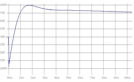

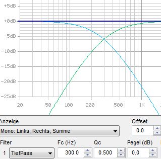

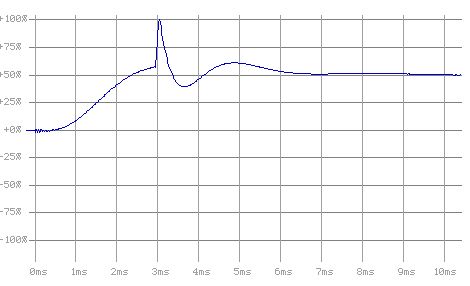

          Um mal auf die Ausgangsfrage zurück zu kommen:
          Q=0,5 (Linkwitz-Abstimmung, "Filter kritischer Dämpfung") Präzision hervorragend, Pegel bei der Einbauresonanz fc -6dB, keinerlei Überschwingen in der Sprungantwort
          12 dB/Okt. Verpolt

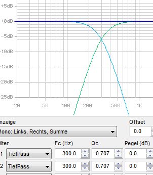

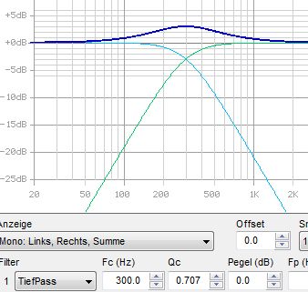

          Q=0,707 (Butterworth-Abstimmung), noch gute Präzision, Pegel bei fc (ist hier auch untere Grenzfrequenz) -3dB
          12 dB/Okt. Verpolt

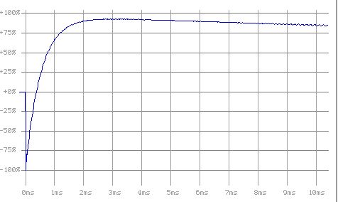

          24 dB/Okt. aus 2xBW Gleichpolig
          Zuletzt geändert von walwal; 16.05.2013, 18:17.
            • 28734
            Man erkennt bei den 12 dB Filtern die Verpolung im HT (Zacke nach unten), bei dem 24 dB-Filter gehen beide Zacken nach oben (trivial gesagt) und der TT ist etwa 1ms verzögert (im Vergleich).
            Man kann das mit einem Delay von 3 ms anpassen.
            Frage an die Experten: sollte man das machen? Oder treibt man den Teufel mit dem Beelzebub aus?
            • Violoncello
              • 11.07.2010
              • 641
              Man kann es machen, es gibt aber in dem Fall weder den Teufel noch den Beelzebub.
              GLZ von 4 ms < 250 hz dürfte in jedem Fall unhörbar sein.
              Mit 4 ms Delay (entspricht 1 Periodendauer bei 250 hz) stimmt die Phasenlage bei der Trennfrequenz, knapp ober- und unterhalb jedoch nicht mehr ganz, es wird leichte Welligkeit (~1 dB) geben. Dafür ist die GLZ über den gesamten Frequenzbereich relativ konstant bei 4 ms.
              Mir persönlich würde der Ansatz widerstreben, einen Allpass (nichts anderes ist nämlich ein LR24-Filter nach Summierung der Einzelzweige) mit einem Delay kompensieren zu wollen. Aber letztendlich ist es wohl relativ egal ob mans macht oder nicht.

                    walwal's Bildchen zeigen die Frequenz- und Zeitverläufe aktiver Filter, so wie man sie bei Boxsim einstellen kann.
                    Aktive Filter haben den Vorteil gegenüber passiven Filtern, dass die Chassis kaum eine Rückwirkung auf die elektrischen Filterverläufe haben, wie das bei passiven Filtern der Fall ist.....ja ist bekannt.
                    Dennoch werden sich die akustischen Frequenz- und Zeitverläufe auch beim Einsatz aktiver Filter nicht so ideal Verhalten, weil die Chassis ja auch noch eine eigene Dynamik haben....hinzu kommt noch die Tatsache, dass es keine Punktschallquellen sind, welche i.A. auch nicht koinzident sind und wie schon angesprochen auch evtl unterschiedliche Bündelungsmaße bei der Trennfrequenz haben.....auch bekannt.
                    Alles kalter Kaffee, aber genau darum geht es und deshalb hilft tatsächlich nur Messen, also wozu die Aufregung?
                      • 28734
                      Danke, Jonathan, für die Antwort. Ich kann es ja mal testen.

                            Dennoch werden sich die akustischen Frequenz- und Zeitverläufe auch beim Einsatz aktiver Filter nicht so ideal Verhalten, weil die Chassis ja auch noch eine eigene Dynamik haben......
                            Fosti, ich könnte auch die realen Messungen zeigen, aber was nütz das jemand, der andere Chassis einsetzt? Nix. Wissen wir beide. Es ging mir nur um die Beantwortung der Eingangsfrage.

                              Ich hatte ja auch schon vermutet, dass hier viel angelesenes Material unterwegs ist. Es wäre für die Beteiligten hilfreich, das Material auch einmal einer kritischen Prüfung zu unterziehen. Wenigstens sollte übernommenes Material nicht gleich grobe Schnitzer ent- und behalten.
                              Leider bringt auch die korrekte Präsentation der Weichenzweige pp nur wenig für's Ergebnis. Der Fosti hat es bestätigt, wenn denn meine länglichen Erklärungen als "bullshit" abqualifiziuert werden sollen.
                              Mein konstruktiver Hinweis ist: tatsächlich messen was tatsächlich rauskommt, immer wieder! Ziele abstecken, nicht an Idealverläufen kleben bleiben, aber auch nicht nur nehmen was kommt, aktiv gestalten, Praxis!
                              Und sein's ehrlich - wer nutzt eigentlich boxsim für die Simulation von Aktivlösungen? Boxsim enthält keine Equalizer. Meiner einer hat DCX2496. Ich simuliere nicht, ich messe und stelle iterativ ein, weils unvergleichlich viel schneller geht. Die Frage dieses threads ist somit rein akademischer Natur, wie es so hübsch hässlich heißt.
                                alles soweit o.k. ist u.A. von mir und einigen Anderen ja schon gesagt worden.
                                Man kann es nicht oft genug sagen: wichtig ist immer nur und ausschließlich die akustische Filterflanke. Und natürlich müssen die Treibereigenschaften insbesondere bei der Trennfrequenz auch berücksichtigt werden. Trenne ich einen der beteiligten Treiber weit im Bündelungsbereich, kann man sich z.B. Konstantleistungsweiche von der Backe putzen, weil es dann nicht geht.
                                Das sind aber alles Dinge, die man bei der Planung eines Konzepts berücksichtigen muss, abhängig davon, welche Zielvorstellungen man hat.
                                Hat man aber kein schlüssiges Konzept und fügt ungeeignete Treiber , ungeeignete Anzahl der Wege auf ungeeigneter Schallwandgeometrie etc. zusammen, dann kann man Messen, bis der Arzt kommt, mit Weichen rumfrickeln bis der Artz kommt (egal, ob aktiv oder passiv), dann wird man keinen richtig guten Lautsprecher hinbekommen, man kann lediglich Schadensbegrenzung betreiben.
                                So sieht die Realität aus
                                Und: Hat man ein gutes Konzept, dann lohnen sich auch die "schulbuchmäßigen" symetrischen Filter (Klanglich !!), bei einem schlechten Konzept ist es eh wurscht, hauptsache, die Filter haben bei der Übernahmefrequenz "die optimale Phasenlage"
