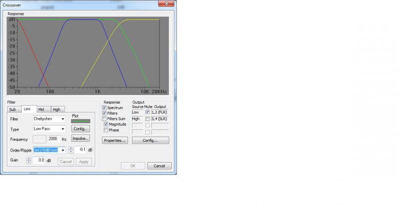

    habe mir mit Xover eine Weiche konfiguriert und möchte gern mit Arta z.B. das Ergebnis messen.
    Hat jemand einen Tipp für mich, wie ich jetzt den FG messen kann ?
    Gruß, Volker

      Super erklärt Chaomaniac , Fetten Dank schon mal hierfür!!! Ich werde es genau so mal ausprobieren und berichten. Mein Notebook bekomme ich die Tage wieder, der soll dann Messung mit Arta übernehmen.
      Gruß, Volker
      • Volker
        • 24.12.2000
        • 2000
        Hat sofort geklappt, Danke nochmals! Im Anhang hab ich eine (probe)Messung vom Ergebnis.
        Gruß, Volker
