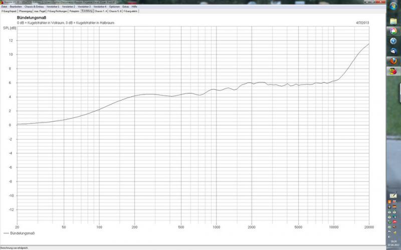

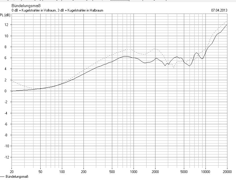

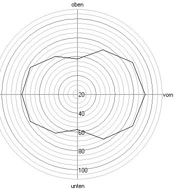

    Es geht mir hier nicht um eine Lobeshymne auf die Concorde, sondern einen sachlichen Vergleich verschiedener Chassisanordnungen im Tiefton.
    Zum Vergleich eines klassische 3-Wegers (Classic 200) mit einer 3-Wege-Box in Voll-D'Appo-Anordnung (Concorde Mk3) zeige ich zunächst die Bündelungen.
    Classic ______Concorde.........
    Die Classic hat eine recht gleichmäßige Bündelung auf niedrigerem Niveau als die Concorde Mk 3.
    Diese hat eine zu geringe Bündelung im Bereich von 2500 bis 10000 Hz. Rein von der Bündelung in diesem Bereich ist die Classic besser!
    Die Lösung heißt: Waveguide, dann ist die Bündelung gleichmäßig und auf höherem Niveau. Leider kann Boxsim das WG hier nicht simulieren, aber das es funktioniert, ist ja in meinem thread zur C + WG nachzuzlesen. Das soll aber nicht das Thema sein, ich möchte den Bereich bis 1000 Hz zeigen. Der Concorde wird ja ein "knackiger" Tiefton bescheinigt, was ich bestätigen kann.
    Das gilt natürlich auch für jede andere Box mit vertikal getrennt angeordneten TT. zB. die Symphonie.
    Zuletzt geändert von walwal; 07.04.2013, 17:51.
    • 28779

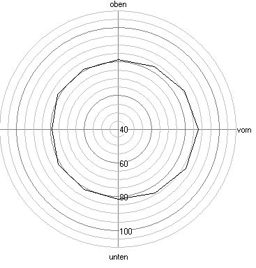

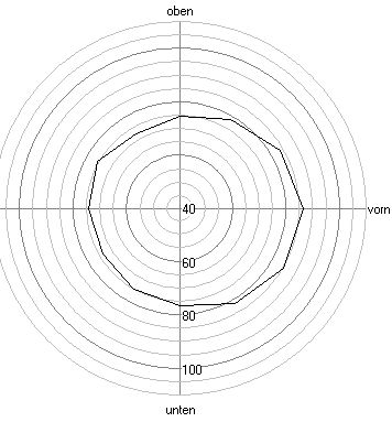

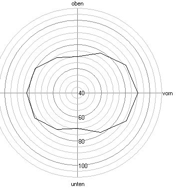

    Jetzt die Polardiagramme bei 300, und 600 Hz:
    Diagramm 1+2 Classic
    Diagramm 3+4 Concorde
    Diagramm 5 Concorde aktiv (Trennung bei 300 Hz mit 24 dB/Okt) Das ist ein deutlicher Unterschied und klingt m. Meinung nach deutlich besser. Weil es elektrisch sauberer ist, weniger Interferenzen TT-MT oder die Bündelung hier gleichmäßiger ist, ich weiß es nicht. Ich kann mir vorstellen, dass bei der Mk3 um 600 Hz zu wenig Pegel im Raum ist. Es klingt satter mit der aktiven Trennung.
    Während die Classic bis 600 Hz fast kreisrund abstrahlt, bündelt die Concorde bei 300 stärker und bei 600 viel stärker (hier spielten die TT noch gleich laut wie die Mitelltöner).
    Dies bedeutet, dass die Concorde eine viel geringe Wechselwirkung mit dem Boden und der Raumdecke hat, es gibt weniger Reflektion und Interferenzen. Dies erklärt sehr anschaulich den postiven Klangeindruck einer solchen Chassisanordnung im Tiefton.
    Dass es auch Nachteile gibt, ist mir klar, das sollte aber nicht thematisiert werden. Die Diskussionen "D'Appo oder nicht" wurde schon häufig geführt, die Meinungen hierzu sind sehr konträr.
    Wenn jetzt noch unter 300 die Bündelung höher wäre.....hierzu gibt es ja bereits andere Ansätze.

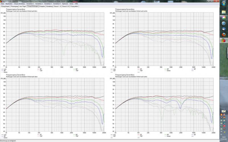

            Hoi Jürgen
            Ja, hast recht.
            Das Bündelungsverhalten sollte Dir aber mehr sagen.
            http://www.visaton.de/vb/attachment....1&d=1365352009
            Freundliche Grüsse
            Gustav

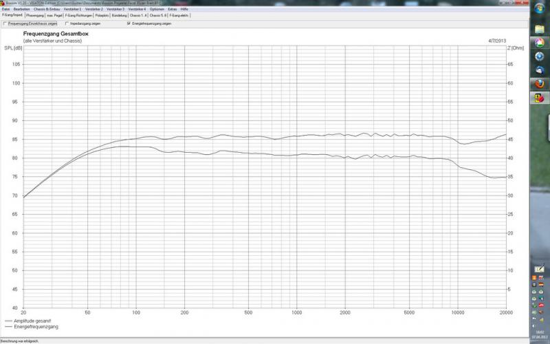

              • 28779
              Ja, das sagt mir, es ist gleichmäßig, aber mir zu gering.
              Der Energiefrequenzgang ist für diese Vergleiche wenig hilfreich, die Polardiagramme sagen mehr aus, weil man waagerecht und senkrecht unterscheiden kann.
              Zuletzt geändert von walwal; 07.04.2013, 20:16.

                Ach bist Du heute wieder Anstrengend.
                Hier die Winkel.
                http://www.visaton.de/vb/attachment....1&d=1365355907
                Zitat von Jürgen
                .., aber mir zu gering.
                Da würde ich in dieser Absolutheit nochmal darüber nachdenken.
                Freundliche Grüsse
                Gustav
