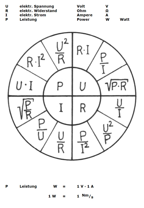

      Hallo Frankynstone,
      danke für deinen Beitrag.
      Ich nehme an, dass dies SQRT Wurzel aus (...) heißt.
      Für alle anderen die noch ein Formel-Rad benötigen
      Wie war das
      Siegfried
      • PeterFW
        • 15.01.2013
        • 117
        Genau
        SQRT > square root > Quadratwurzel > Wurzel
        Das ist ja toll! Ich frag mich gerade warum ich das noch nicht kannte...
        Das müsst man sich als Tattoo auf den Handrücken machen lassen ;^^
