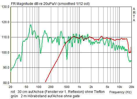

      gibt es Erfahrungen wie die Zielkurve am Hörabstand sein sollte. Man kann ja nicht pauschal 10db/ 20-20Khz annehmen. Der Hörabstand spielt hier doch noch ne Rolle ?
      Die Zielkurve stellt sich normalerweise von selbst ein. Hier ein Vergleich von Direktschallmessung zu Hörplatz:

      Der hier direkt gemessene Mittel-Hochtonpart hat dabei ein Bündelungsverhalten, dass sich ähnlich gleichmäßig verändert wie Walwals Lautsprecher. Man kann vergleichen mit den Messungen bei Toole oder der Hauskurve von HSB.
      Ganz grob sollte der Frequenzgang (horizontal) linear von ca. 100 Hz bis 1-2 kHz sein und dann möglichst gleichmäßig um 5-10 dB bis 20 kHz abfallen. Unter 100 Hz kann man je nach Geschmack weiter gleich bleiben oder zu tiefen Frequenzen anheben.

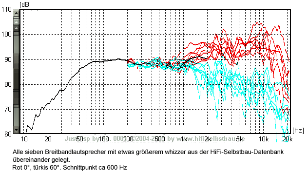

      Das Problem von Breitbändern mit Hochtonkegel ist nicht die zunehmende Bündelung an sich, sondern der Sprung, mit dem sich das Bündelungsverhalten zwischen (meistens) 1 und 3 kHz verändert. Dieser Sprung lässt sich durch keine neue Zielkurve korrigieren. Da hilft nur, nach Gehör abzustimmen und anschließend mit einer gewissen Ambivalenz im Höreindruck zu leben.

        Hallo Rudolf
        Was für ein LS hast du da gemessen, wie hast du gemessen? Stand der im Wohnraum oder Messraum, BB oder Mehrwege ? So was hab ich von 30cm auf 2m Abstand auf Achse noch an keinem LS gemessen, solch einen Abfall kenn ich nur unter Winkel.
          FRS5X und WS130S als Dipol. Messung im Wohnraum/Arbeitszimmer:
          Etwas mehr dazu, aber noch mit anderem Mitteltöner, gibt es hier: http://www.visaton.de/vb/showpost.ph...9&postcount=46
          Die rote Messung ist ja stark gefenstert, während die grüne ungefenstert ist. Der starke Abfall zu den Höhen hat auch damit zu tun, dass der FRS5X nach hinten zwischen 4 und 5 kHz dicht macht. Sicher ein etwas extremes Beispiel, bei dem der Raumeinfluss besonders stark ist.
                      Zur Illustration noch das Bildchen dazu, das ich erst jetzt in den Tiefen meines PC wiederfand:
Ansichten: 1
Größe: 21,6 KB
                      Man kann es für Kaffeesatz-Leserei halten, aber für mich stellt es dar, dass die Schere nicht soooo gleichmäßig aufgeht, dass eine einzige Korrektur reicht.
                      Rudolf
