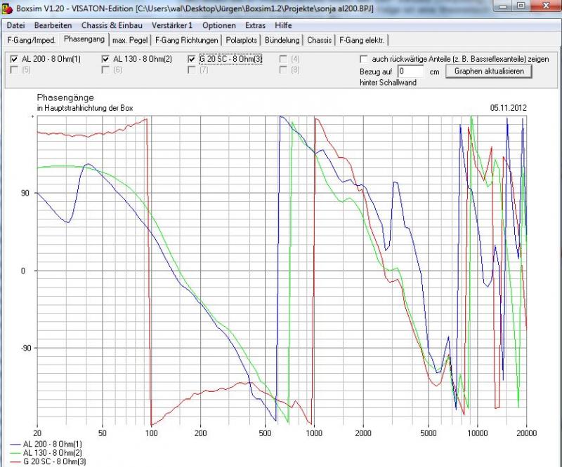

        Bei Boxsim sollte der (akustische) Phasengang bei den Trennfrequenzen über einen weiten Bereich möglichst gleich sein. Ergibt optimale Addition der Chassis und auch unter Winkeln ist alles (so gut wie möglich) in Ordnung.
        Beispiel:
        TT und MT sind von 50-2000 praktisch gleich (Trennung bei 500)
        HT und MT von 2000 bis 10000 " (Trennung bei 3000)
        Es klappt nicht immer so perfekt, aber man sollte es versuchen. Stimmt das nicht, verschiebt sich auch die Abstrahlrichtung (außer bei D'Appo) in vertikaler Richtung und Impulse werden verschmiert.

          "Limp" zeigt mir die elektrische Phase an, die durch passive Bauteile der Frequenzweiche erzeugt wird.
          "ARTA" zeigt mir die Summe aus akustische Phase und elektrischer Phase auf, also die hörbare akustische Addition.
          Bei der Frequenzweichenberechnung in Boxsim sollen die Phasenverläufe der Chassis insbesondere im Übergangsbereich möglichst dicht beieinander liegen. So wäre z.B. erkennbar ob das Umpolen eines Chassis ein sinnvolles Ergebnis bringen kann (wobei ich dies am Frequenzgang ebenfalls erkenne).

                  Mit der Phase konzentrieren wir uns also in unserer Betrachtung auf den Übernahmebereich und bringen also entweder die SEO in Übereinstimmung oder verschieben diese so, dass die Phasen übereinander liegen und sich nicht auslöschen. Die elektrische Verschiebung der Phase ist natürlich zu berücksichtigen.
                  Der Pkt. 2 ist für mich einleuchtend, wenn ich die Einzelchassis messe.

                          zu diesem Thema muss ich meine Gedanken mal ein wenig sortieren. Basis ist die sehr verständliche Aussage der Seite: http://sound.westhost.com/ptd.htm.
                          Danach hat eine Phasendifferenz im Übernahmebereich auch immer Einfluß auf den Frequenzgang. Da in Boxsim die Phase berücksichtigt wird, müsste ich im Frequenzgang Phasenfehler erkennen können. Mit Verändern der Schallentstehungsorte wäre ersichtlich, ob es sich um einen Phasenfehler handelt. Die Bestätigung erhalte ich dann, wenn ich den Phasenverlauf betrachte.
                          Änderungen lassen sich z.B. über die Filtersteilheit erreichen.
                          Nun zur Gruppenlaufzeit. Zwischen Phase und Gruppenlaufzeit besteht doch ein direkter Zusammenhang. Da man die Phase über Boxsim beurteilen und korrigieren kann, ergibt sich die Frage, ob mir die Gruppenlaufzeit noch weitere Erkenntnisse vermittelt?

                              Korrekt, sobald mehrere Quellen spielen ist der Summenfrequenzgang immer die Summe der Einzelquellen, die nach Betrag und Phase addiert werden. Die relative Phase der Chassis ist also im Übernahmebereich interessant. Maximale Addition von +6dB ergibt sich, wenn zwei Chassis genau gleichphasig abstrahlen. In BoxSim sieht man, ob es eine schöne "Füllung" der beiden abfallenden Flanken gibt. Auch bei gleichem Amplitudenfrequenzgang sind Unterschiede sehr deutlich hörbar.
                              Die Gruppenlaufzeit lässt sich direkt aus dem Phasengang berechnen, es ist nur eine andere Darstellungsform. Das ist dann sinnvoll, wenn man sich vergleichsweise große Phasenverschiebungen / Delays anschaut. Der Phasengang springt dann ständig von -180° auf 180° und man kann im Diagramm nichts erkennen. Für die Lautsprecherentwicklung ist die Gruppenlaufzeit ziemlich uninteressant, nur bei sehr großen Bassreflexresonatoren oder langen Transmissionslines kommt man in den Bereich, in dem die absolute Gruppenlaufzeit kritisch wird.
