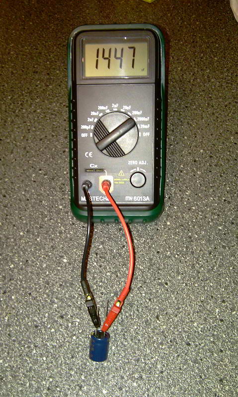

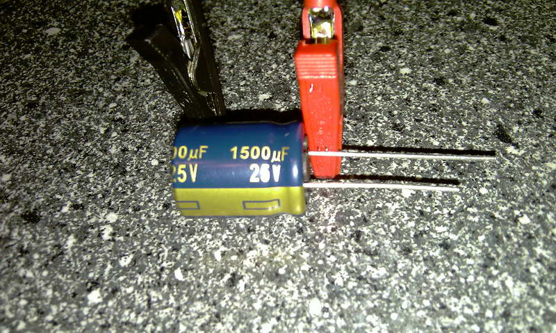

          Nachdem ich das Gerät schon eine Weile habe, wollte ich es Euch zeigen.
          Auf mich macht es einen guten Eindruck, nur der aufgedruckte Skalenring wirkt dem Preis entsprechend: billig.
          Bei 6 gegurteten 1000µF Elkos zeigte es bei allen 1043-1044µF, bei 6 gegurteten 680µF ca 20 weniger, da kann man die Serienstreuung sehen.
          Mich freut vor allem, daß man damit eben auch höhere Werte messen kann, letztens habe ich noch ein Netzteil repariert.

                  • 5856
                  Laut Datenblatt geht es bis 20mF bei einer Genauigkeit von +- 2%.
                  Darunter bis 2000µF sind es +- 1% und darunter 0,5 %. Ob man das für den Preis bekommt, bezweifel ich selber. Wenn es auch nicht ewig hält, das werde ich sehen.
                  Ich habe noch ein halbes Farad (na gut, 47000µF, 100V) hier, aber mich nicht getraut es anzuschließen, das saugt bestimmt den 9 Volt Block leer.
                  Nachtrag: soeben habe ich den großen Elko doch mal angeschlossen, das Meßgerät macht 3-4 Sprünge Richtung 20mF und geht dann in den Überlauf. Aber die Elkos von meinem Onkyo sollten gehen, die haben 15000µF, die löte ich aber ganz sicher nicht aus zum testen.
