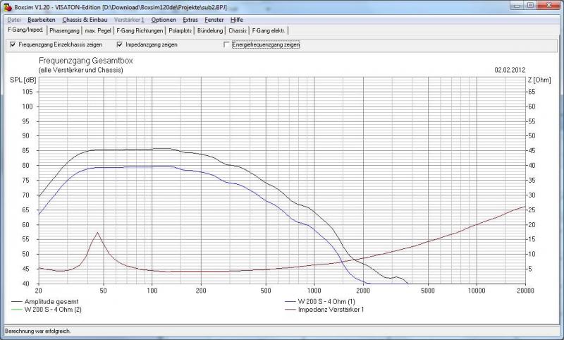

    Neben dem Sofa ist noch Platz für ein kleines Beistelldingsda. Die Versuchung ist groß, keinen Tisch mit Beinen zu bauen, sondern eine Box mit 2 x W200S. Und veritablen 90 L Volumen.

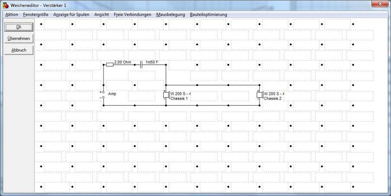

    Jetzt habe ich mit ein wenig Nachlesen und Experimentieren eine Frequenzweiche mit Widerstand + Kondensator gebastelt. Das Ergebnis sieht gut aus, linear runter bis 40 Hz, -6 db bei ca. 28 Hz.
    Wenn das ganze so gut klingt wie es aussieht... und da werde ich jetzt unsicher.
    Hat das einer von euch so schon mal probiert?
    Oder bin ich ohne Weiche und reiner Aktiventzerrung (Behringer Ultradrive) auf einem besseren Weg?

    Aktive Entzerrung ist besser wegen Anpassmöglichkeit an den Raum und besserem Dämpfungsfaktor.
    • GabbaGandalf
      • 22.10.2004
      • 1851
      Ich würde einfach den Widerstand weglassen und den Kondensator auf 2200µF vergrößern. Den leichten Anstieg zu hohen Frequenzen hin bekommst du bei ausreichend tiefer Trennung (ca. 80Hz) mit dem Tiefpassfilter des Aktivmoduls weg.
      Widerstände in Reihe zum Tieftöner machen einfach wenig Sinn, da wird nur kostbare Leistung verheizt.
