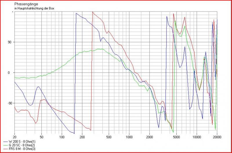

    Ich habe beim Keller aufräumen ein Päärchen W200s in 8 Ohm ausgegraben, die schon seid einigen Jahren dort unten schlummern und schon ganz in Vergessenheit gerieten.
    Als ich sie fand war die Freude natürlich erst einmal groß, da ich nach Ls für meinen Schreibtisch suche.
    Also habe ich dann Boxsim angeworfen und geschaut wie sie sich denn so schlagen. Nun musste ich feststellen, das sie im Mittelton doch recht schwächeln. Was mir ganz und garnicht gefällt.
    Natürlich stand der Entschluss ziemlich schnell fest. Ein Mitteltöner muss her.
    Also habe ich etwas rumgespielt und bin dann letztendlich beim frs8m gelandet. Sein Wirkungsgrad und sein gutmütiger Frequenzgang bieten ihn gerade dazu an.
    Der kleine hat sich regelrecht aufgedrängt
    Als Hochtöner würde ich gerne den g20sc verwenden, da ich mit ihm bis jetzt nur die allerbesten Erfahrungen gemacht habe.
    Trennen würde ich bei ca 600hz und bei 3-3,5khz.
    Nun kommen mir aber die ersten Zweifel. Der FRS8m ist ein recht günstiges Industrie Chassis, das eigentlich für einen ganz anderen Zweck entwickelt wurde.
    Meine Sorge ist, das er das schwächste Glied in dieser Konstruktion sein könnte. Gerade im Mittelton Bereich möchte ich ungern einen "Klirrgenerator" verbauen
    Deshalb wäre ich froh von Leuten zu hören, die das Chassis schon vermessen oder verbaut haben. Oder im algemeinen das Chassis gut kennen
    Wenn ich rausfinde wie man die Boxsim Datei einfügt, werde ich sie natürlich bei Bedarf einfügen
    den frs8m kannst du mit 100 prozentiger Sicherheit ohne Probleme einsetzen. Das Teilchen ist sehr gut. Er passt auch gut in diese Kombination, ohne es simuliert zu haben. deine Trennungen solltest du mal bei 400-500 und bei 4000 Hz probieren, nur so als Tip gemeint.

        Elektrisch ist beim FRS8M glaub ich nicht das Problem, eher mechanisch (nur +0,25mm linearer Hub). Wenn du trennst wie von Timo vorgeschlagen sollte sich das aber ausgehen.
        Zum G20 würde ich versuchen, ein wenig tiefer zu trennen. 3,5 kHz oder etwas darunter halte ich für realistisch.
          ich hab mal ein versuch gemacht...
          nur die senke bei 2k bekomme ich nicht weg...

              @istec1003, Die Stella Light fällt leider raus, da ich die Ls auf meinem Schreibtisch betreiben will. Zudem bringt mir der frs8 im Allein Betrieb zu wenig Hochton, bzw löst mir nicht fein genug auf.
              Ich hätte zwar noch ein Päärchen cp13 hier, aber das wäre wohl eher eine Verschlimmbesserung
              @Jama, So ähnlich sieht es bei mir auch aus. Die Senke habe ich auch, liegt wohl am Chassis selbst. Genauso habe ich bei 100hz rum einen "Höcker" im Frequenzgang der mir einige Nerven kostet. Das letzte was ich will ist nämlich ein Pseudo Dröhnbass. Was nicht heißt das ich keinen Bass mag, ich liebe z.b die schön bassige Abstimmung alter JBL Ls. Es klingt einfach "fett" ohne monotonen Dröhnbass wiederzugeben.

                um den Höcker bei 100Hz würde ich mir keine Sorgen machen. den hab ich bei meiner Stealth auch (ähnliche Trennung, in 36 L BR). da dröhnt nichts.
                und die Senke bei 2 khz... ist die denn auch unter winklen zu sehen ? wenn nicht ist das meiner Meinung nach zu vernachlässigen.
                Evtl kannst du noch mit einer asymetrischen anordnung von MT und HT experimentieren. also beide nach linke oder rechts auf der schallwand verschieben
                  • 28493
                  Wo ist ein Höcker bei 100 Hz? Diese Mini-Abweichung in einer Simu von 2 dB? Auch die Senke bei 2000 ist (wenn sie real ist) unhörbar.

                    Genau den 2db Höcker bei 100hz habe ich gemeint. Wenn du aber sagst das stört nicht, werde ich es dir glauben
                    Die Senke bei 2khz sehe ich ebenfalls als recht unkritisch an. Ein Peak in diesem Bereich fände ich bedeutend schlimmer.
