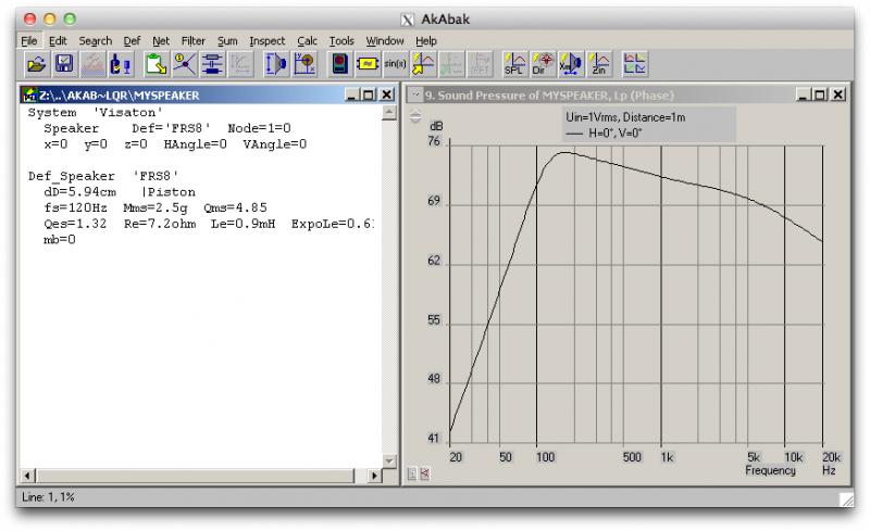

nachdem ich mir eine Needle gebaut habe und immernoch von deren Klang beeindruckt bin habe ich beschlossen mich selbst an einer Lautsprecherkonstruktion zu versuchen.
Mein Ziel ist es eine Schreibtischbox zu bauen, die den FRS 8 8Ω verwendet und auf dem Front Loaded Tapered Quarter Wave Tube Prinzip basiert. Das bedeutet, TQWT + Bassreflex. Um die Entwicklung zu vereinfachen möchte ich AkAbak verwenden und den Lautsprecher erst bauen, wenn die Simulation gute Werte ergibt.
Meine bisherigen Rechnungen:

Meine Einstieg in die Welt der AkAbak Simulationen sieht so aus:
Meine Fragen:
Kann ich an der Simulation, so wie sie jetzt ist noch Dinge verbesseren, so dass diese näher der Realität entspricht? Gibt es noch Parameter, die ich hinzufügen kann?
Welche Bauteile nehme ich am Besten für die Box und wie teile ich diese auf? Muss ich jede Kammer seperat aufbauen? Ich finde eine Erklärung zur Raumaufteilung fehlt im Manual und in den Exercises von AkAbak.
Ist die Idee grundsätzlich realisierbar oder sollte ich lieber Abstand davon nehmen und mich einem anderem Design widmen?
