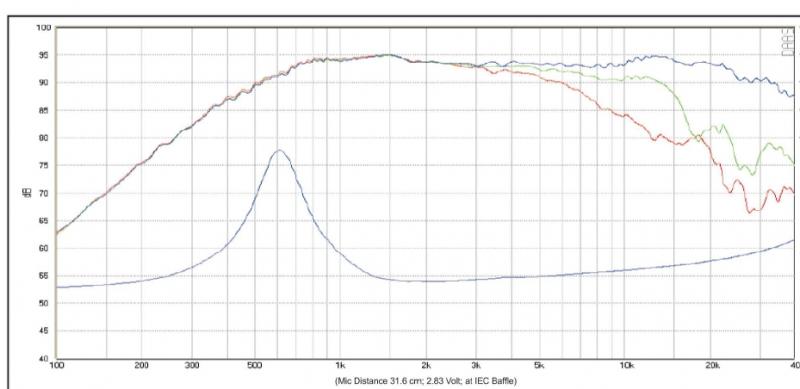

    Ich habe hier noch ein paar VIfa XT300/K4 Ringstrahler liegen, die mir klanglich in einem anderen Lautsprecher sehr gut gefallen haben und würde diese gerne mal in die Atlantis verfrachten, einfach mal um zu testen. Vom Einbaudurchmesser her sind sie beide identisch.
    Ich habe jetzt einfach mal die Daten von der Homepage genommen und kurz simuliert, auch ohne Änderungen an der Frequenzweiche sieht das sehr gut aus.
    Vielleicht kann ja jemand mal kurz drüber schauen.

    Bei Simulation mit Fremddaten besteht immer das Problem der Phasenlage, weil Schallentstehungsort und damit auch die Phase meistens nicht so gemessen werden wie bei Visaton.
    Nachmessen der Box ist also angeraten.
    Ansonsten: sieht gut aus das Ganze, ist definitiv geeignet für den ersten Probeaufbau.
      • 10817
      der Ringstrahler, ist wie schon gesagt nur zu simulieren mit eigenen Messdaten. ich spreche aus eigener Erfahrung, der Rinstrahler ist tückisch im Bereich um 2 kHz rum. auch der Superhochton ist nicht nach Datenblatt sondern eher zwei bis drei dB weniger, ...
      ps. ich bin ja Freund dieses schönen Ringstrahlers, ... leider schlecht zu simulieren.

        Ok, ich werde nächste Woche einfach mal den Lötkolben schwingen und schauen, was das Ohr sagt. Wenn meine Soundkarte dann mal laufen will, messe ich auch nochmal nach!

          Jep, die Simu sieht gut aus. Ich bin zwar nicht so der Held beim Simulieren, aber der XT ist wirklich schwierig, vor allem wegen den Messdaten.
          Ich bin auch total begeistert von dem Hochtöner. Setze den jetzt seit 8 Jahren ein. Das Konzept was mir bisher am meisten zugesagt hat und deshalb auch schon seit Jahren bei mir seinen Dienst verrichtet, ist eine Kombi aus XT und W170S 8. Ist ne sehr günstige Box mit Super Klang. Die W-Serie ist einfach für das Geld genial.
          Bin auf Deine Ergebnisse und Erfahrungen gespannt.

              Ja, habe es heute mal geschafft die XT300K4 reinzubauen. Was soll ich sagen... Irgendwie mag ich die KE nichtmehr reinbauen.
              Ich versuche den Gehörten unterschiede mal zu beschreiben:
              Die KE ist sehr "analytisch", gibt feine Details richtig gut wieder verschweigt nichts. Das war aber auch immer das kleine Problem, dass ich an der KE gesehen habe. Auf längere Zeit wird es irgendwann auch anstrengend.
              Der Ringstrahler fällt ab der ersten Sekunde deutlich angenehmer auf. Er spielt nicht so extrem klar, aber viel entspannter und detailierter, wie ich finde. Mehr Details, besser Bühne, finde ich zumindest.
              Kann zwar leider keinen 1:1 Vergleich im Blindtest machen, aber irgendwie gefällt mir die XT300 besser... Mal schauen wies mir auf dauer gefällt...

                    Der Ringstrahler hat ein völlig anderes Abstrahlverhalten als die Ke ohne WG. Das ist der Grund für den angenehmeren Klang. Erst mit WG zeigt die Ke eine ähnliche Abstrahlung (mit stärkerem Abfall unter Winkeln) bis 10 kHz.
