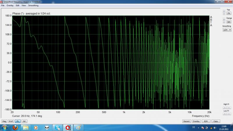

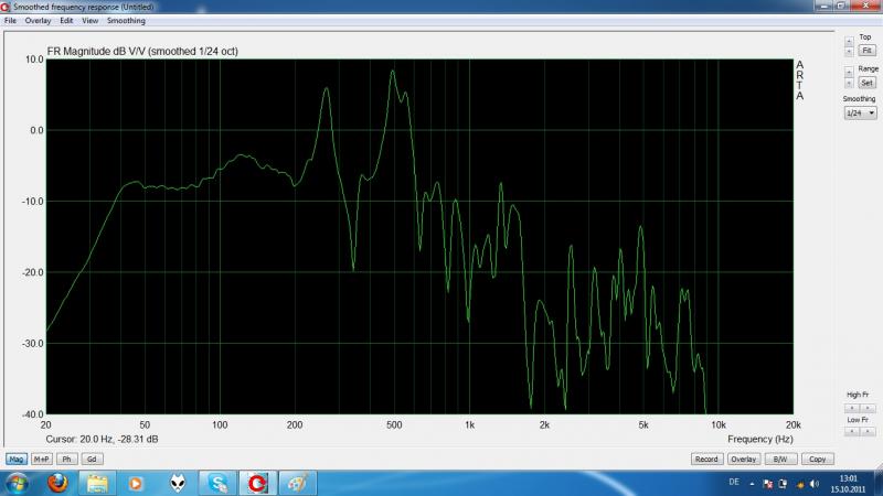

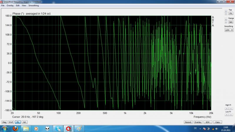

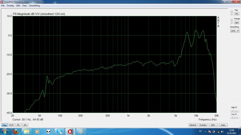

    Bin gerade dabei einen Lautsprecher komplett selbst zu entwickeln. Es wird ein ti100 in 3 Litern geschlossen, ein G20SC als Hat und ein GF200 8Ohm im Bandpass.
    das Gehäuse habe ich aufgebaut und bin grad dabei die Frequenzweiche zu entwickeln. Der Bp soll bei 100 bis 150 Hz getrennt werden, der MT zum HT bei 2000 bis 3000Hz. Soweit so gut. Ich habe den Frequenzgang des TT und des MT mal im Garten FreeAir gemessen (ohne Filter). Siehe Bild 1 u. 3. Soweit auch noch gut. Das einzige was ich glaube ich überhaupt nicht passt ist die Phase. DIe simulierte Phase des Bandpasses, sowie des Ti´s stimmt überhaupt nicht mit der Phase der Messung überein. Ich hab aber trotzdem mal mit den gemessenen Daten simuliert, vll kann ja dazu einer mal was sagen.
    • 2325
    Hier mal die Boxsim Datei. (Ich hoffe das ihr die Messungen auch korrekt seht, denn die gemessenen Frequenzgänge wurden in Boxsim Importiert.
      Gleich mal eine wichtige Frage am Anfang:
      Du hast hoffentlich zweikanalig gemessen?
      Dann: Wie hast Du den Cursor gesetzt?
      In Arta gibt es eine bequeme Möglichkeit den Messabstand aqus der Phase herausrechnen zu lassen. Deine Phasengänge sehen so aus, als wäre das noch nicht passiert.

        Nein, ich habe einkanalig gemessen. bzw jeden Lautsprecher einzeln:-)
        Cursor hab ich keinen gesetzt.
          Eine korrekte Laufzeit/Phaseninformation ist leider nur durch eine Zweikanalmessung zu ermitteln.
          Das Messystem braucht die Informationen, wann welches Messignal den Prüfling erreicht, und errechnet dann aus dem Vergleich zwischen Ist (Messung vom Mikro) und Soll (Messung der Referenzleitung auf dem zweiten Kanal) sämtliche Informationen. Also Amplitude und Phase.
