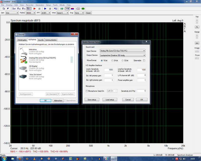

    Ich fange gerade an mir Arta und die entsprechende Hardware einzurichten. Mein Rechner: MSI-Board 478 Socket, Intel P4 3,4 GHz, 4GB Ram, WIN7 & WIN XP, Sound Blaster Audigy Platinum EX (SB0090), Mic ECM 8000, Mic VV (bisher noch über Minimischpult Alto ZMX S2, liefert 48V Phantomspeisung, 110 dB SNR(laut Hersteller! ).

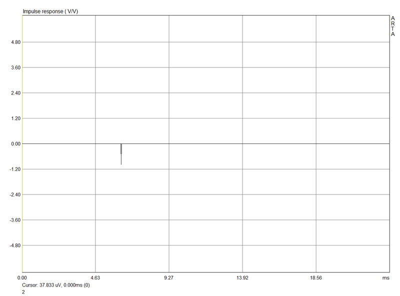

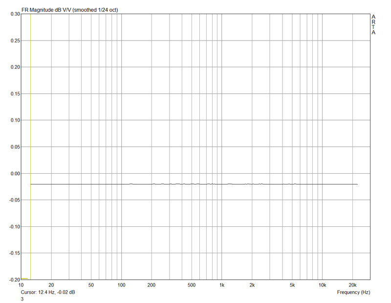

    Nun mein Problem. Ich kriege, egal welche Treiber (Asio4all, kx-Project, Creative Asio, original Creative) in x-fachen Einstellungen und egal welches BS Win7 oder XP keinen Loop-Test in Arta zustande. Ich kann alles bis zum ImpRes wunderbar einpegeln, dann liefert mir Arta ein "symmetrisches" Pik und einen kerzengeraden frequenzgang mit -0,000 irgenwas dB Abweichung. Hab auch schon verschiedene Arta Vers. ausprobiert. In den Screenshots ist es die Vers. 1.41. Hab's auf meinem zweiten Rechner ausprobiert (Gleiche Board, Intel P4 3,0 GHz), das gleiche Problem. Und nun das verrückte, hab ne ältere SB Live 24 Bit Value ausprobiert und hab die gleichen Ergebnisse. grrrrrrrrrrrrrr. Die lief bis zuletzt in meinem alten Rechner (2,6 Ghz AMD, unter XP) und hat den Test damals bestanden, der wahr aber nich besonders prall, deswegen hab ich seinerzeit die Sache aus den Augen verloren. Ich weiß echt nicht mehr weiter. Sehr wahrscheinlich ist es irgendeine dumme, kleine, versteckte, mich ärgernde Einstellung.
    Hat jemand vieleicht einen Tip, oder ähnliches schon mal gemessen.

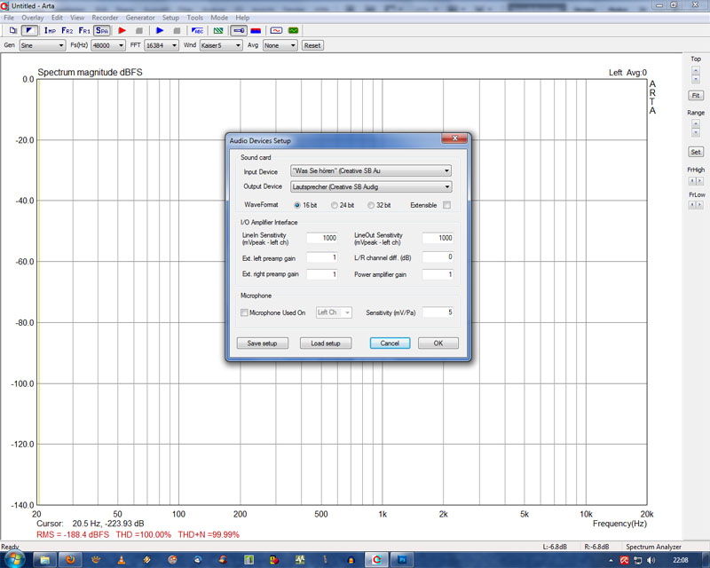

      Laut Deinem ersten Bild hast Du noch nicht Kalibiriert. In-/Output steht noch auf 1000mV.
      Was ist das für ein ominöser 'Was sie hören' Eingang? Sowas wie ein (Karten-)interner Loopback?
      Habe aber k.A., ob das damti zusammenhängt.
      • dllfreak2001
        • 24.09.2005
        • 970
        Das ist tatsächlich so ein Loopback, eben das was auf die Lautsprecher ausgegeben wird.
        Dann ist es auch nicht wunderlich warum der Frequenzgang kerzengerade wird.

          Es is schon richtig das ich die Soundkarte noch nicht kalibriert habe, ich wollte halt erst mal die SK mit ner Loopback-Messung (natürlich mit nem Loopback-Kabel line in/Lineout) testen und dann anfangen die ganze Messkette incl. Messbox zu kalibrieren. (ala` Arta Kompendium).
          Vielleicht is ja gerade das mein Denkfehler, daß ich die SK erst mal kalibrieren muss und dann testen. Wegen diesem ominösen "Was Sie hören" Kanal noch was. Versteh ich das richtig, daß dort das Signal gar nich über in/out läuft, sondern intern irgend was ausgibt und von Arta dann "falsch" gemessen wird? Über den AnalogMix krieg ich übrigens gar keinen Peak hin, egal wie ich pegel. Das gleiche beim Creative Asio Treiber, was ja eigentlich empfohlen wird. Egal, ich werd mich gleich mal dransetzten und erst mal kalibrieren. (nich lächeln, nur wundern....... ich fang ja gerad ers ma an...)

                  das einzige, was Du bei den Messungen im ersten Beitrag "falsch" gemacht hast, ist, dass Du ein Häkchen bei "Dual channel measurement mode" gesetzt hast. Herzlichen Glückwunsch, Du hast eine Zweikanalmessung durchgeführt. Die Vorteile einer solchen sollten nun auch bekannt sein.
                  Zum Beurteilen der Qualität der Soundkarte das Häkchen rausmachen und nochmal messen. Viel Erfolg!

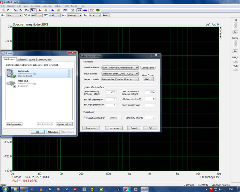

                    @Lebrichon hallo und danke für den Tip. Hab ich natürlich direkt gelesen und is wirklich gut geworden und als Einstieg sicherlich eine Erweiterung zum Kompendium. Aber weitergeholfen hats mir in meinem Fall leider nicht. Ich bin jetzt noch mal ganz minutiös (oder so ääähnlich) jegliche Einstellungen im Mixer (Win 7) durchgegangen. Alle Verschlimmbesserungen (Bass/Höhenbalance linear=0) deaktiviert. Bei Wiedergabegeräte nur "Lautsprecher" aktiviert als Standard. "Nur digitale Ausgabe" = deaktiviert. Unter "Pegel" nur "Wiedergabesteuerrung" aktiviert ("PC-Speaker"zusätzlich aktiviert ausprobiert, ohne Veränderung), Standardformat 24Bit 48000Hz (96000Hz auch ausprobiert, auch nix, passt ja auch nich), bei Aufnahmegeräte nur "AnalogMix" aktiviert als Standard. Alle anderen "Geräte" deaktiviert. "Aufnehmen ohne Überwachung" aktiviert/deaktiviert, "...als Wiedergabequelle" deaktiviert, Standardformat 2Kanal 16bit 48000Hz, "exclusiver Modus Priorität" = deaktiviert,"Keine Sounds", "Kommunikation"=nichts unternehmen. Bei diesen ganzen Einstellungen und Versuchen baut sich kein Peak auf, auch nicht bei Veränderungen der Aufnahme/Wiedergabepegel. Hab immer wieder mal das Loop-Kabel entfernt, ohne Veränderung. Hab das Kabel auch schon mehrmals ausgetauscht. Hab sogar nen anderen PCI-Slot genommen.
                    Ich hab dann den Creative Asio Treiber aktiviert und dort alle möglichen Varianten der "Kanäle" ausprobiert (~ 100 mögliche Einstellungen). Teils baut sich ein Peak auf, den ich aber nich pegeln kann. Beim entfernen des Loop-Kabels bleibt die Messung aber stehen, also keine Veränderung. Is dann wohl wieder eines dieser "innere logischen Kabel". Ein wirklich "pegelbarer" Peak wird aber nicht erzeugt.

                    @20Hertz auch dir hallo und danke für den Tip, aber ich muss dich enttäuschen, auch die Arta Einstellungen hab ich ungefähr gefühlte 31465-mal kontroliert und auch dieses berühmte Häckchen war immer deaktiviert. Hab's gerade noch mal ausprobiert. Das mit dem kalibrieren hab ich mir dann auch gedacht, da beisst sich ja die Katze in den Dingsda. Erst mal möchte ich ja schauen was das Dingen eigentlich taugt, bevor ich richtig anfang.

                      Bei Creativ/Audigy kann das Problem sein, dass mit jeder neuen Soundkarte, die Eingänge dann einen anderen speziellen Namen bekommen haben.
                      Und die Mess-Software (oder der Windowsmixer) mit diesen Namesbezeichungen erstmal nichts anfangen kann.
                      Meint: evlt. (und soweit ARTA diese Möglichkeit bietet), die Line-Eingänge mal manuell auswählen. Da müßte in ARTA eine Liste angezeigt werden, welche Eingänge (mit unterschielichen Namen der Eingänge) ausgewählt werden können.
                      Wenn es das in ARTA nicht gibt, dann evtl. mal mit einer Demo-Version von HobbyBox testen.
