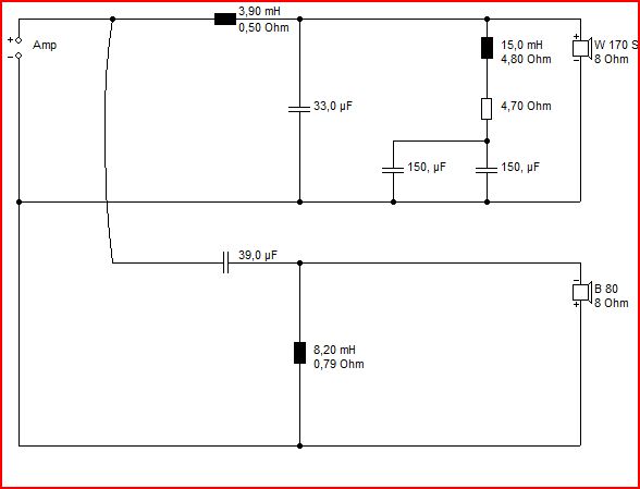

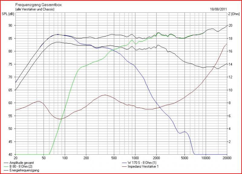

    B80 und W170S
    Moin
    hab mal eine kleine Spielerei mit dem B80 simuliert
    die Weich ist von der Stella Light inspiriert
    was haltet ihr davon
    ich glaub ich werde mir mal ein Paar B80 anschaffen

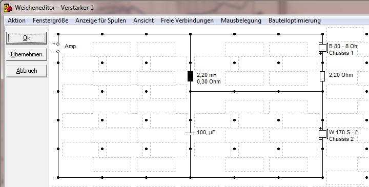

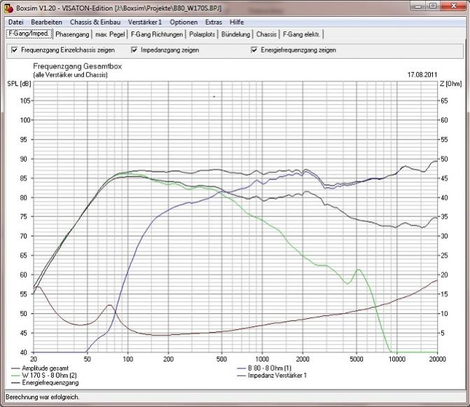

    Die Stufe im Mittelton ist übel.
    Vieleicht so?
    http://www.visaton.de/vb/attachment....2&d=1313602178
      moin jürgen,
      cb genügt...
        • 28847
        Hallo Jama
        Ich wollte dir auch noch etwas übriglassen.
        Meine Simu war nur ein Schnellschuss.

          Danke Leute,
          das sieht schon ne ganze Ecke besser aus
          nur diese vielen großen Bauteile ..........
          ich glaub ich probier beides mal aus

            Wäre es nicht Sinnvoller die Schallwand zu ändern, als eine 15mH Spule zu verbauen? der Knick müsste ja davon kommen. Oder nicht?
              so lange es kein SCHNAPSschuss ist...

                  @Locke
                  Ich muss da Masuuk zustimmen.
                  Du hast zu den Seiten und nach oben je 10cm.
                  Verschiebe ihn mal ein bisschen auf der Schalwand und der Buckel wird deutlich kleiner.

                    hab noch mal mit der Schallwand experimentiert
                    je größer die Schallwand je kleiner wird die Senke
                    bei 1*1 Meter ist sie ganz verschwunden
                    eine außermittige Einbauposition hilft auch ein wenig

                      Naja, laut Hifi-Selbstbau hilft es zu alle Seiten einen unterschiedlich Abstand zu haben.
                      http://www.hifi-selbstbau.de/index.p...enes&Itemid=70
