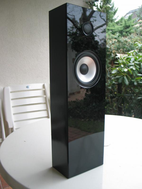

          Die neuen Schallwände sind in Vorbereitung. Ein Sperrholz-Span-Sandwich. Warum: Sperrholz war mal Fertigparkett Esche, Span sind Reste meine Deckenpaneele. Und natürlich klingt das auch viel - weniger.
          Die TT bleiben am Platz, die neue Schallwand reicht von TT-Kante zu TT- Kante. Ob man nach dem Einbau der neuen Schallwand die Chassis rund abfräst oder gerade ist Geschmacksache. Beides ist möglich. Bei der runden Version muss man nur die MT abfräsen, bei der geraden alle Chassis, wobei man das mit Säge, Feile, Bandschleifer machen kann.
          Die neuen Boxen werden wieder rundum mit Esche furniert, gebürstet, schwarz gefärbt und seidenglänzend lackiert. Das WG wird wohl auch so lackiert.
          2 Schallwände aus 20 mm Plexiglas machen zu lassen, hätte mich "mehrere Tausend Euro" gekostet.
          Da habe ich ja mit meinen selbstgefertigten Bijous eine richtige Geldanlage!
