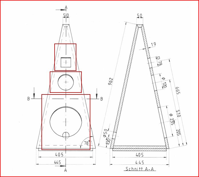

    wie kann man mit Boxsim Lautsprecher simulieren, die nicht die "übliche" Boxenform haben, sondern z.B. sechseckig und pyramidenförmig sind?
    Die einzelnen Lautsprecher strahlen ja bei der Pyramide nicht gleichmäßig nach vorne ab, sondern der TT sitzt weiter vorne, als beispielsweise der HT.
    Wo sitzt für die Simulation der Nullpunkt der Schallwand, von dem aus ich den Wert für "nach vorne" berechne? In der Boxsim Datenbank habe ich keine vergleichbaren Lautsprecher gefunden. Kann man so etwas überhaupt mit Boxsim simulieren?

    Vor allem muss die unterschiedliche Schallwandbreite berücksichtigt werden. Gemeinsames Gehäuse abschalten und Mittelwert der Einzelgehäuse eingeben.
    Die Neigung muss nicht simuliert werden, denn die Schallwand ist plan, sie strahlt nur in einem Winkel ab. Das muss beachtet werden bei den Polardiagrammen.

      Hm, das ist mir noch nicht ganz klar.
      Ich verwende Kalottenhoch- und -mitteltöner und die haben doch kein separates "Gehäuse". Hier wähle ich doch "rückseitig geschlossen".
      Nehmen wir mal das Beispiel der alten Visaton Pyramide, wo würde man hier die Gehäuse der einzelnen Lautsprecher ansetzen?
      Das mit der Neigung habe ich verstanden.

        so:

          Dann müsste der Würfel unten aber so dimensioniert werden, dass er das tatsächlich zur Verfügung stehende Volumen der ganzen Box bekommt. Ansonsten passt meine ganze Bassreflexabstimmung doch gar nicht mehr.

            Das Volumen kannst du unabhängig von anderen Daten eingeben.
            [QUOTE=Eddie;322958]....
            Da musst du nur die Chassis eingeben, bei Kalotten ist Standard: integriertes Gehäuse, daran nichts ändern.
            Das seperate Gehäuse erhältst du, wenn die Häkchen bei "gemeinsames Gehäuse" weg sind. Da geht es nur um die Schallwandgröße. Die muss dann bei den Chassis einzeln eingegeben werden. Siehe Simu für Sonja:
