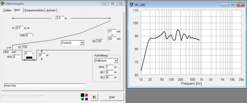

    Zitat von Midvinterblod Beitrag anzeigen
    die Idee mit den acht separaten TLs wäre die komplette hintere Wand des Wohnzimmers, vier Meter breit, zwei Meter hoch und (wahrscheinlich) 23 cm dick; acht separate Kanäle mit Sd (oder etwas mehr) in 3,9 Meter länge. Die einzelnen Boxen hätte ich miteinander verschraubt, vorne Rigipsplatte drauf und WAF-gemäß schön tapeziert.
    Hallo Midvinterblod,
    warum nicht gleich mit Gasbetonsteinen bauen? Ausgehend von den 4m Breite ergibt sich bei 60*20*5cm Porenbetonsteinen: acht mal je ein Kanal 170mm breit und 230mm breit (damit die 25er Treiber reinpassen). Die eine Reihe oben 200mm unterhalb der Decke enden lassen. Macht bei den 20cm breiten Steinen ein Anfangsquerschnitt von 460cm² und Endquerschnitt 340cm². Die Chassis jeweils bei 90cm Linelänge eingesetzt. Das Ganze mit OSB-Platte vorne zugemacht und z.B. noch Rigipsplatte mit Tapete davor. Ich hab dir das mal als SketchUp Bild angehängt, ausserdem die AJHorn-Simulation. Da hier schon (mindestens) Halbraumbedingungen herrschen, wärest du bei sinnvoller elektrischer Beschaltung der Chassis, so dass du auf insgesamt 4 Ohm kommst, schon sehr nah bei 98dB/W/m.
    Grüße Ralf

      Hallo pulsar99,
      Danke dass Du Dir soviele Gedanken gemacht hast.
      Die Idee mit den Gasbetonsteinen hätte ich sofort verwirklicht weil leicht und billig. Aber so einfach habe ich es nicht. Die Wand ist eine "teure" Spachtelarbeit und der Boden ein "doofer" Laminat, da würde meine Frau mich gleich mit einmauern. Danke für das SketchUp-Bild.

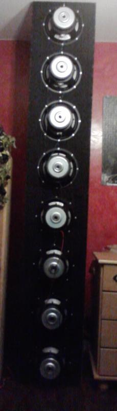

          Ich habe mir gerade gedacht Euch mal zu schreiben was hieraus wurde.
          ...nun, die Treibersäule ist fertig.
          Bodenfläche 60 x 40, Höhe 240 cm, acht Lautsprecher, metrisch von innen verschraubt, zur Zeit als zwei mal (vier mal vier in Reihe = 16) 16 Ohm zu acht Ohm Parallel geschalten, noch keine Abstimmung aus folgendem Grund:
          Es entstehen nun unerwartete - besser gesagt unbeachtete - Probleme; zum einen die große Lautstärke, so dass es mir unangenehm wird und mir der Schweiß von der Stirn kommt, das ist wohl der Stress ; aber auch besonders das Gewicht der Box bereitet mir Sorgen. Die Säule wiegt knapp 120 kg. Weil dies aber erst rund 20 % der Gesamtkonstruktion ausmacht, abzüglich Lautsprechergewicht, befürchte ich ein Endgewicht von mehr als 800 Kg. Weil die Deckenlast des Wohnzimmers mit Reserve dann bei rund 2 Tonnen liegt werde ich den Bau nicht weiter wie geplant verfolgen und stattdessen nur vier TL und vier BR bauen. Was auch absolut akzeptabel ist weil ich dann auf zwei Verstärker zu greife und über die DCX zwei Bänder anbiete. Das ist aber noch Zukunftsmusik, erst muß ich die Kanäle bauen.
          Wenn es Euch interessiert kann ich noch ein paar wenige Fotos hoch laden.

            • Midvinterblod
              • 07.10.2010
              • 506
              Hallo, ich werde dann in einigen Wochen was in die Galerie stellen, wenn ich weiß wie es weiter geht. Das Foto ist schlecht, ich weiß, entschuldigt bitte.
