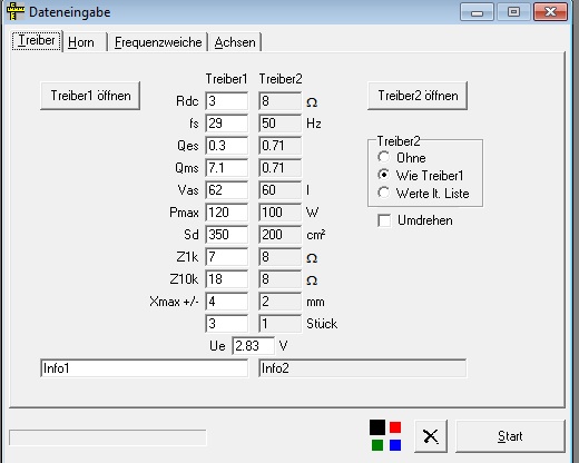

              • pulsar99
                • 03.12.2007
                • 819
                Hallo Midvinterblod,
                ich habs mal eben in AJHorn simuliert, schau mal ob alles korrekt ist. Einfacher als Sd zu verdreifachen ist es übrigens, die Anzahl der Treiber auf 3 zu setzen.
                Grüße Ralf

                  Hallo pulsar99, mein Meister
                  Danke dass Du Dir (schon wieder) Zeit für mich nimmst.
                  Ich habe die Daten aus Bild 1 von Post #8 angesehen und glaube dass die TSP für Treiber 2 nicht richtig sind; vielleicht noch aus einem anderen Projekt stammen ?!
                  Die Daten für Treiber 1 sind komplett richtig, wobei ich Z1k und Z10k nur schätzen konnte, leider.
                  Und trotzdem jetzt schon 95dB@20Hz/1W ???!!! Jetzt werd ich nervös....
                  ööhm, ja, 640 Liter brutto werdens wohl (80x40x200 cm)...

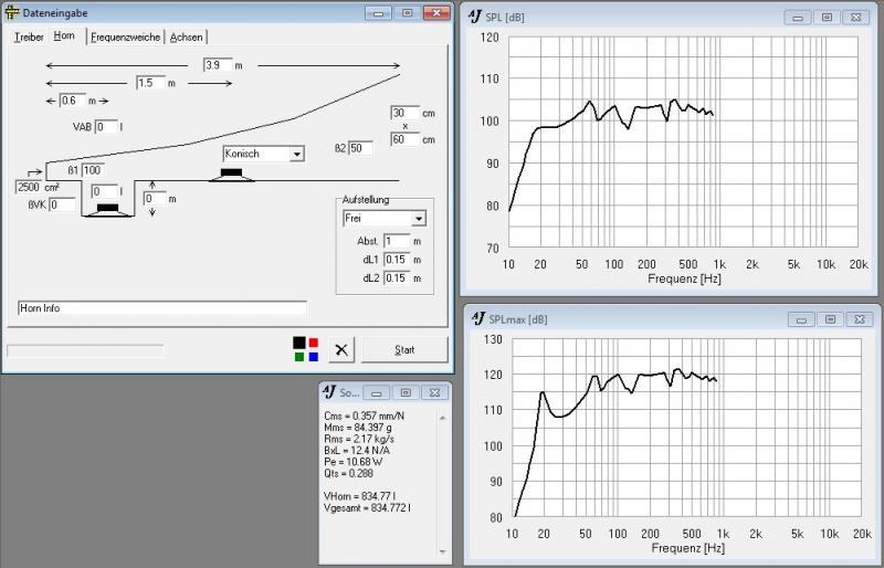

                  • pulsar99
                    • 03.12.2007
                    • 819
                    du kennst AJHorn nicht, deshalb vergebe ich dir jetzt mal...
                    in Bild 1 siehst du rechts ein Kästchen zum Anklicken: Treiber2: Ohne, wie Treiber1, Werte lt. Liste; und jetzt schau mal wo der Punkt ist
                    Ist also so schon richtig! richtig laut!
                    Grüße und ein schönes Wochenende
                    Ralf

                        • pulsar99
                          • 03.12.2007
                          • 819
                          Bessere Idee?
                          ich dachte, du wolltest eine Männerbox bauen???
                          mein Vorschlag: TL (natürlich!), 3,9m Linelänge, Anfangsquerschnitt 2500cm², Endquerschnitt 1800cm², Treiberpositionen: 4 Stück bei 0,6m, die anderen 4 Stück bei 1,5m, umbauter Raum 835 Liter. DAS ist eine Männerbox!
                          Simuergebnis unten.
                          Grüße Ralf
