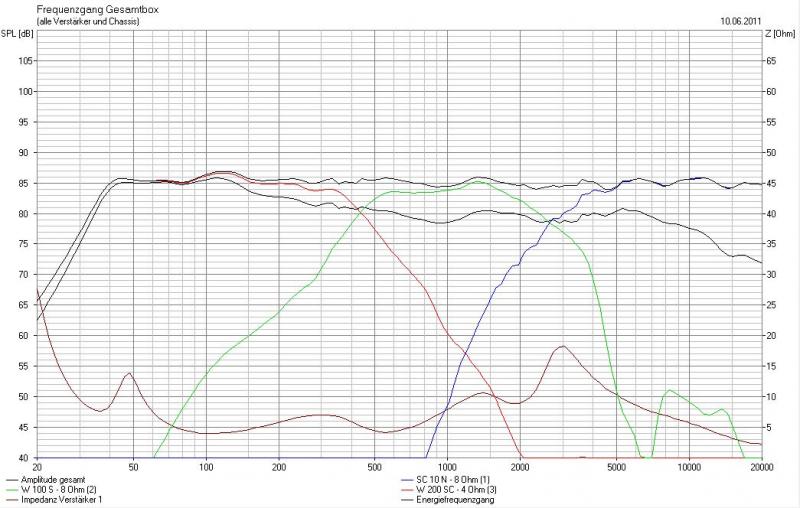

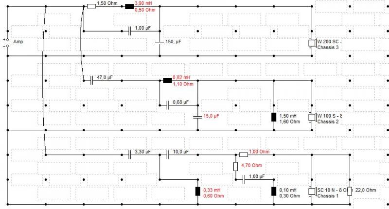

      Sagen wir mal ich käme billig an Kondensatoren ran.... und die kleine Spule macht den Braten nicht fett. Nehme ich den G20SC => vielleicht ein wenig zu klein für die tiefe Trennung...
      nehme ich den DSM 25 FFL müsste ich den Frequenzgang ebenfalls korrigieren
      Stört der Reihenwiderstand beim Tieftöner nicht?
      Ist die Trennung vom TT zum MT so passabel oder doch noch viel zu hoch?

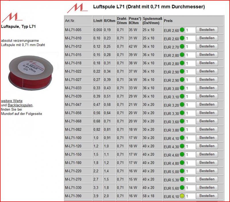

        baue doch die box wie nach deiner simu.
        statt 3.9mh fc-spule nehme eine mundorf luftspule von 0,71mm, die hat genau 2 ohms.
        ref: M-L71-390

          warum keinen neuen fred?
          ja schaut super aus, wusste garnicht, dass die sc10n so belastbar ist... ich würd trotzdem höher trennen (~3000Hz), nur so aus dem bauch heraus
          ein klirrdiagramm zur sc10n wäre jetzt cool

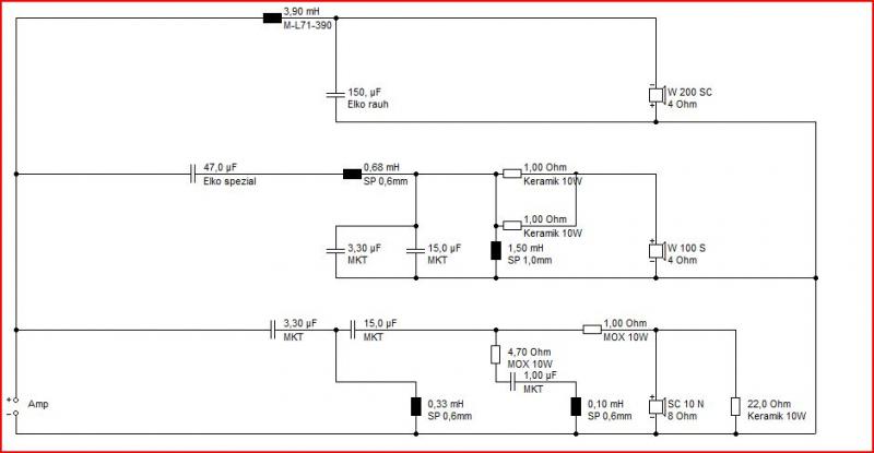

            ref: M-L71-390
            äehm wird die nicht ein bisschen warm??? (siehe pmax an 8ohm)
            dann doch lieber 3-4 zementwiderstände ,die zusammen 1,5 ohm ergeben, oder?
              eine heisse luftspule entzerrt nicht, eine heisse fc-spule schon...
              wenn die spule gut beluftet ist und er nicht ständig mit vollgas hört , hab ich da kein bedenken.

                Weder den Vorwiderstand im Bass noch die HT-Trennung von ~1.8kHz sollte man so umsetzen.
                  stimmt, der sc10 sollte nicht unter 3k angesetzt sein.
                  hier trennung 3k

                    Nun ist ja der Witz an der Sache, dass ich die ungewollte Leistung in der Spule verbrate. Ich denke so eine Lösung mit mehreren parallel geschalteten Widerständen dürfte die haltbarere Variante sein.
                    Ich habe gedacht man könnte diese stehend ausführen und gegebenenfalls noch einen kleinen Kühlkörper dran flanschen.

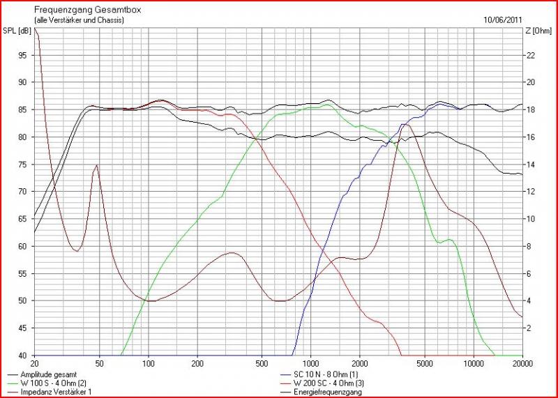

                        Meine Sorge ist ja, dass die nicht zu heiß wird bzw. irgendwas anfängt zu bruzeln.
                        Aber ich finde das sieht schon irgendwie krass aus, so linear bei so billigen Chassis....
                        Ist aber leider nur eine Simu, wahrscheinlich werde ich bei den übergängen üble Einbrüche haben.
