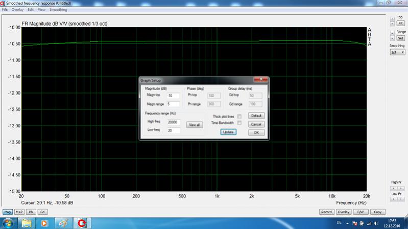

              Loopbackmessungen der 0404
              für die, die es interessiert. Ich habe heut die Loopbackmessungen mit der EMU-0404 gemacht, alle mit 48KHz und 24Bit. Interessant ist, dass der rechte Kanal als Input besser ist, warum auch immer.
              Kann vielleicht jemand ähnliche Messungen mit der 0202 machen?
              Gruß,
              Chris
                Bei den F-Gängen wäre die Overlay-Funktion von Vorteil gewesen. In 2 getrennten Screenshots sieht man das nicht so gut. Allerdings scheinen die Unterschiede hier vernachlässigbar.
                Bei den THD-Messungen wäre zusätzlich zur Overlay-Funktion noch ein gleicher Anregungspegel wünschenswert gewesen. Auf den letzten paart dBchen tut sich da nämlich noch einiges.

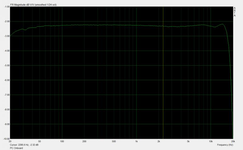

                  Wenn ich den Threadtitel lese, fällt mir ein, das ich bei meiner Onboard Karte früher auch Knackser bei den Messungen hatte. Hab ich aber ignoriert.
                  Im Anhang meine Loopback Messung. Und der PC ist neu.
                  Ich messe und arbeite nur noch mit der RME Fireface UC - problemlos.

                      versuche mal auf mehrere Fragen einzugehen:
                      Chaomaniac:
                      Ich habe bei meinen Messungen nichts am Pegel geändert. Allerdings hatte ich den L/R Channeldiff Eintrag auf 15dB stehen. Daher die unterschiedlichen Pegel in den Frequenzgängen. Auf die THD-Messung schien die Einstellung keine Auswirkung zu haben. Ich meinte mit Unterscheid auch eher die THD Messung im Hochtonbereich, die sieht auf dem rechten Kanal besser aus (weniger Peaks).
                      Pansen:
                      Stammt Deine Messung von der EMU0202? Der Frequenzgang sieht ja nicht gerade toll aus +/-4dB ist schon recht heftig.

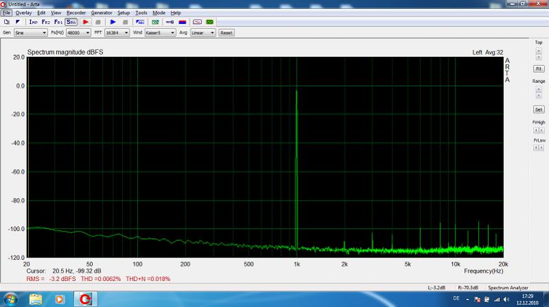

                              Arta 1.7 löst Problem
                              Habe die 0404 gerade mit dem neuen Arta testen können. Die WDM-Treibermessungen sind schlechter geworden, warum auch immer. Aber wenn die Asiotreiber nutzt, hat man sehr gute Messergebnisse (sihe Anhang). Das Grundrauschen in den THD-Messungen ist signifikant gesunken im vergleich zu Arta 1.6.
                              Auch scheinen die Knackser vergangenheit zu sein. Vielen Dank an die/den Entwickler von Arta .
