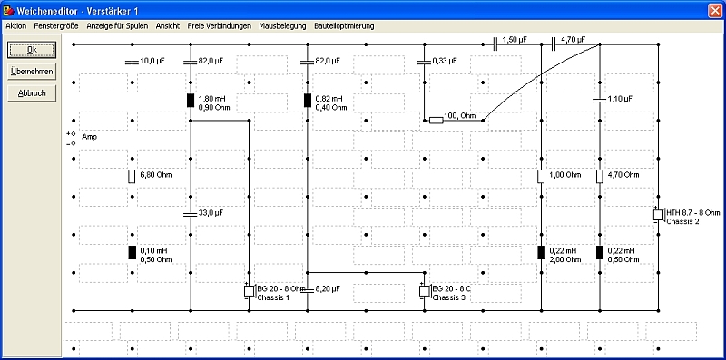

Hallo, ich habe vor in meinem Wohnzimmer die MB208/H als Inwall Fronts/Center zu betreiben.

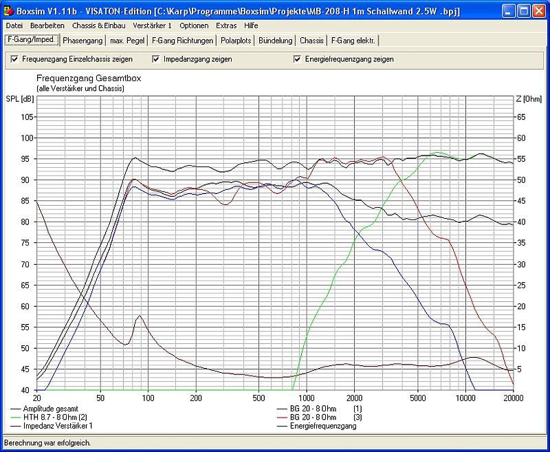

Habe dabei mal ein bischen mit Boxsim rumprobiert und eine bestehende 2,5Wege-Weiche hier aus dem Forum für Inwall abgeändert (Der Bereich von 100-300Hz mußte abgesenkt werden). Im fertigen Zustand soll die Box dann bei 120-150Hz getrennt und vom Sub unterstützt werden.
Dabei bin ich mir nicht ganz sicher ob ich bei der Simu alles richtig gemacht habe:
- Als Volumen für beide BG20 je 20l closed (oder wird das Volumen für die Gesamtbox bei jedem Chassis eingetragen?)
- Als Schallwand habe ich 2,0m x 2,4m mit den entsprechenden Chassis-Positionen eingetragen. Die Wand hat 4,0m x 2,4m.
