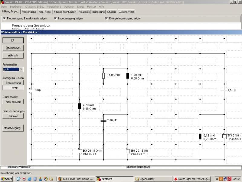

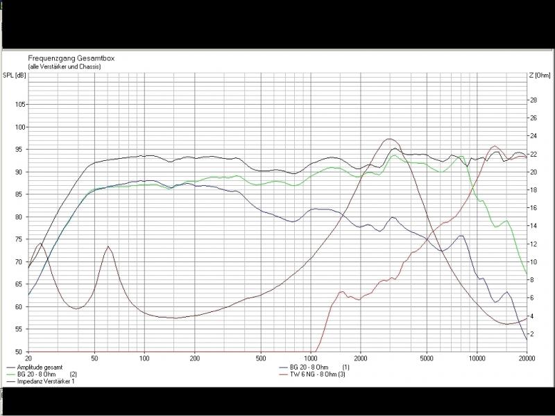

    Hallo Forum,
    auf der Suche nach einer Alternative zur Notch experimentierte ich ein wenig mit Boxsim und verschiedenen Hochtonalternativen herum. Gelandet bin ich beim TW 6 NG. Ich möchte die folgende Simu hier zur Diskussion stellen, weil
    1.vielleicht geht es einfacher oder besser.
    2.ist die Simu praktisch umsetzbar? Ich habe leider keine Meßmöglichkeiten.
    Es wäre nett, wenn Ihr euch meinen Entwurf mal ansehen würdet. Für Verbesserungen und konstruktiver Kritik wäre ich sehr dankbar.
    Mit freundlichen Grüßen
    Willy

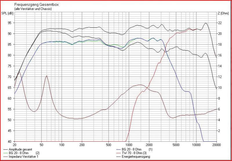

    wenn du ein konus tweeter nimmst dann schon bei 3,5khz ankopplen.
    mir ist der tw70 lieber.

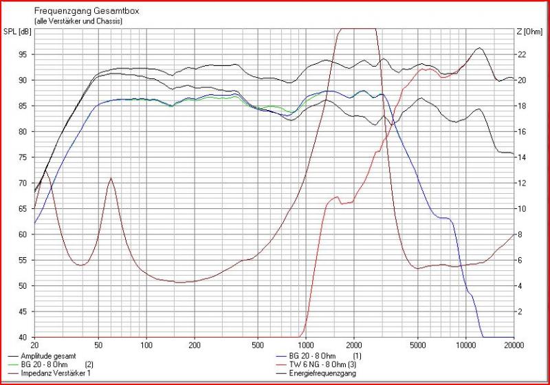

    die zweite simu hat eine leichte impedanz korrektur.
    ehrlich gesagt macht sollche konstruktion nicht viel sinn ausser du willst sehr laut hören oder die box mit einem 2A3 röhrenverstärker zu betrieben.
    baue dann lieber die ct230, sie ist eine spassbox.

      Die Notch-Weiche funzt eigentlich nur richtig, wenn du die Zusatzmagnete anbringst. Ohne sie würde ich diese Weiche für die beiden BG20 bevorzugen:
      http://www.visaton.de/vb/showpost.ph...9&postcount=53
      Geht auch mit Monacor HT958PA Hochtöner.
