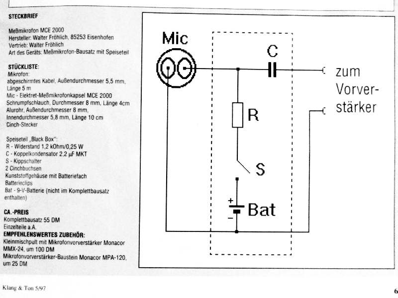

    hat schonmal jemand die Bauanleitung für eine Messmikro, die im ARTA-Umfeld unter dem Namen "Mikro-Vorab.pdf" zu finden ist, nachgebaut und kann etwas dazu sagen?

    nein, hab aber damals das K&T Mikro nachgebaut und das funktioniert ganz gut.

                    nein, 1/05 ist zu neu. Mein Mikro braucht keinen extra Vorverstärker und läuft ganz prächtig am mic-Eingang der onboard-Soundkarte. Die Baukosten sind minimal. Man braucht nur eine geeignete Kapsel, etwas Aluminiumrohr, Kabel und einen Klinkenstecker.

                      Ausgabe 5/97
                      Da war er noch jung, der Timmi (und ich auch...).
                      P.S.
                      Sorry für die üble Bildquali, aber ich weiss um's Verrecken nicht, in welcher Kiste mein Scanner versteckt ist...

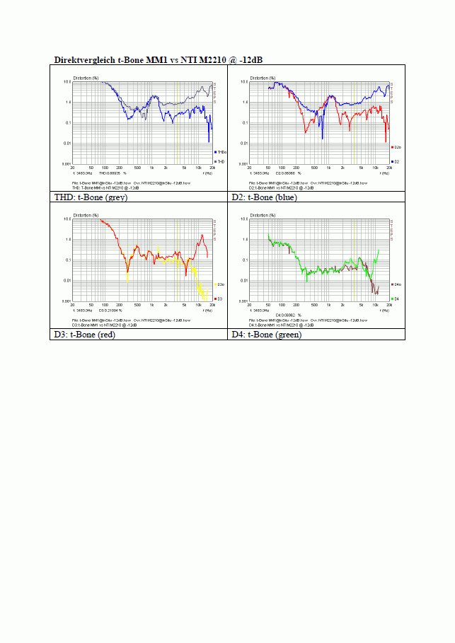

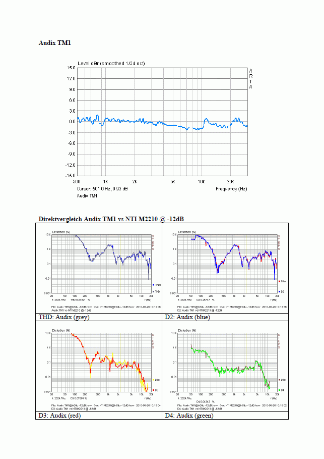

                          Hi Raphael,
                          Ralf und ich haben die im o.g. Papier Mikrofone und MicPre's - und noch einige mehr - natürlich gebaut und ausprobiert. Mit ein paar Tricks, Selektion von Kapseln und etwas Mühe kommt man durchaus über das Niveau von Behringer etc.
                          Trotzdem ist die Anmerkung von fabi - sich z.B. ein Behringer ECM8000 anzuschaffen - zu bedenken. Meines Erachtens sollte man sich entweder für die ganz einfache Lösung entscheiden (Kapsel direkt an Soundkarte), oder für eine der bereits genannten Kauflösungen.
                          Wer etwas mehr Geld ausgeben möchte (ca. 300€), schaue sich mal das Audix TM1an. Im direkten Vergleich zum NTI M2210 (Klasse I) sieht es wirklich nicht schlecht aus. Zur Orientierung noch Daten von einem t-Bone MM1.
                          Heinrich
