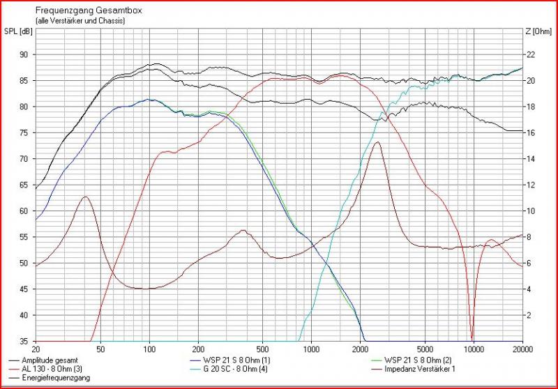

    Ich habe mich ersteinmal an die Bestückung der Rear LS gemacht, dort soll es 2-Wege BR werden mit je 1xAL170 und 1xG20SC, das erste Ergebnis aus Boxsim habe ich angehängt, was sagt Ihr dazu ?
    Dann habe ich noch kurz eine "Alpha" Version des Centers gemacht, die gilt es deutlich zu verbessern. Hoffe Ihr könnt mit dabei helfen, so das da was passendes herauskommt.
    Bitte bei den Weichen bedenken, so wenig Bauteile wie möglich und soviel wie nötig...
    Wichtig ist mir Pegelfestigkeit und klanglich sollte es auch passen, "Hihg End" soll es nicht werden, halt was zum Spass haben.
    Der Center bekommt 2x WSP21S, die ich noch hier habe und klanglich richtig gut finde.
    Diese werden links und rechts außen im Center angeordnet, der Center soll eine möglichst geringe Höhe aufweisen, Breite kann ruhig 60cm+ werden, Tiefe etwa 40cm.
    In der Mitte, zwischen den beiden WSPs kommt dann ein AL130(M, besser?) und eine G20SC direkt über dem AL.
    Bin noch am überlegen, ob ich die WSP BR oder CB laufen lasse, denke als Center reicht CB.
    Die simulierte Weiche ist wirklich nur ein Anfang und nicht wirklich gut, besonders den MT bekomme ich nicht sauber hin, habe immer im oberen Ende des LP eine Buckel, wahrscheinlich durch den Kondensator.
    Komme hier nicht wirklich weiter, das ich weichentechnisch Anfänger bin.

    Die rears sind fast ok, habe meine Änderungen angehängt. Die Materialreso des Al muss unterdrückt werden und unter Winkeln ist der HT zu laut.
    Wenn du einen Center machst, dann so wie die Front. Alles andere ist Murks. Wobei der Center liegen kann und CB reicht. Deswegen habe ich die Simu nur angesehen. Du solttest versuchen mit Weichen 2 Ordnung auszukommen und nimm den normalen Al 130.
    Du verwendest alte Datensätze, aktualisiere mal dein Boxsim.
    Für HK geht nichts über einen separaten Sub. Lieber die Front-LS etwas kleiner auslegen.

      das ging ja schnell...
      Wirkungsvolle Änderung, der Buckel des AL ist fast weg und beeinflusst nun den HT Bereich nicht mehr.
      Das sind genau die Schaltungstricks, mit denen ich mich noch nicht auskenne und wo es wohl noch einiges zu lernen gibt...
      Was Du da eingebaut hast ist das eine Impedanzkorrektur ?
      Was sagtst Du zu der Katastrophe mit dem Center ?

      die Front soll ja aus 2 Subs als Extra Gehäuse bestehen und wird auch aktiv über eine PA Endstufe angesteuert, auf diese Subs stelle ich dann einen 3 Wegerich mit evtl. AL200, AL130 und G20SC , könnte doch passen, dann werden im TMT/MT/HT Bereich die gleichen Chassis verwendet, nur die WSP sind anders.
      Werde nochmal den Center simulieren, hatte schon ein Versuch mit Schaltungen 2ter Ordnung durchgeführt, war aber nciht so gut, Phase war schlechter (ist jetzt zwar auch noch nicht gut aber...) und besonders beim AL habe ich da kein vernünftiges Ergebnis hinbekommen.
      Zuletzt geändert von Zak1976; 20.07.2010, 17:03.
        • 28778
        Das ist der übliche Saugkreis für die Metallreso. Der Center sieht nicht schlecht aus, der Hubbel des MT geht weg, wenn du die überkandidelte Weiche änderst. 12 dB/Oktave reicht fast immer, macht weniger Schweinereien.
        Als Front nimm meine Sonja. Da sind exakt deine Wunschchassis drin, bzw. sind einsetzbar. Weiche liegt vor.

              so, dank der Vorlage und den Tips von walwal hier mal eine neue Version des Centers, deutlich besser, wie ich finde, noch weitere Verbesserungen eurerseits?
              Kann man das mit dem Wiederstand im TT Zweig so machen, oder raucht mir der ab?
              Passt die Trennung TT/MT nach unten hin, oder leidet die Pegelfestigkeit darunter?
                • 28778
                Mach es so wie im Anhang. Der R ist weg, der hätte geraucht.
                Die Spule und c vor den TT sind eine Impedanzlinearisierung und entschärfen den 100 Hz-Buckel und sind verstärkerfreundlich. Du kannst sie aber zum Test weglassen.
                Im TT und MT glatte Elkos nehmen, wenn es preiswert sein soll. Im HT Folien-C nehmen. Besonders preiswert sind die Wimas bei pollin, daraus habe bei "Katja" alle C gemacht. 100 Stück.
                Bei Boxim kannst du den Max-Pegel sehen. Es reicht.

                          Das sieht auf jeden Fall schon mal besser aus.
                          Gleichmäßiger Abfall im E-F-Gang.
                          Eventuell da den AL130M nehmen damit noch etwas Reserve zum nachpegeln ist.
