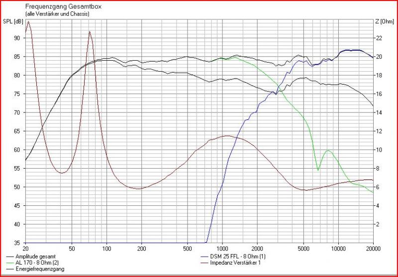

    Moin
    ich probier mich schon seit langem an der kombi al 170 und dem dsm 25. irgendwie muss man doch nen audiophilen brüllwürfel zustande bekommen können. die zwangsheirat mit dem al200 will ja nicht klappen oder doch?
    was mich jetzt noch stört bzw. wo ich einfach nicht weiterkomme:
    - der buckel um 5kHz sieht unruhig aus. ich würde sagen erstmal hören und dann weiterpfuschen.
    - wegen dem saugkreis kommt der komische schlenker ab 15 kHz zu stande. unbedenklich, weil kaum hörbar oder schädlich, weil nicht sauber getrennt?
    -geht der phasengang in ordnung?ich sag jain...
    - ein elko mit 470 µF vorm tieftöner verbessert das verhalten um 50 Herz aber ist er wirklich sinnvoll? ich tendier wieder zum ausprobieren....
    die kiste hat keine phase, was dem hochtöner nicht zu gute kommt, das muss design technisch aber so sein. ich hoffe ich kann bilder beizeiten nachreichen. wird goil
    so, dann lasst mal hören. bin neugierig wie viel schelte ich bekomm

    ich würde es eher so machen:
    (kein saugkreiss,übrigens 80 microH wird schwer zu finden sein)
    bei dir überschreitet der dsm25 den gesamtpegel.

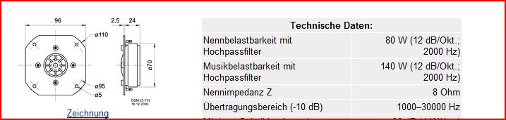

      Die DSM sollte nicht so tief getrennt werden. Ab 3000 fühlt sie sich wohl.
        mit 18db sollte es weniger problematich sein.
        visaton gibt 2k an.
        mit 3k bekomme ich es nicht bessser hin...

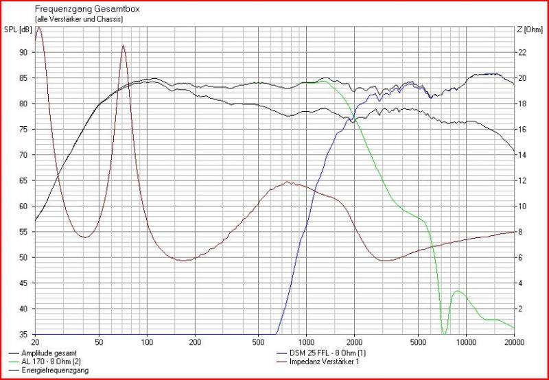

            bei der erste simu ist die rezonanz vom al170 besser unterdrückt.(gestrichelt 3k)

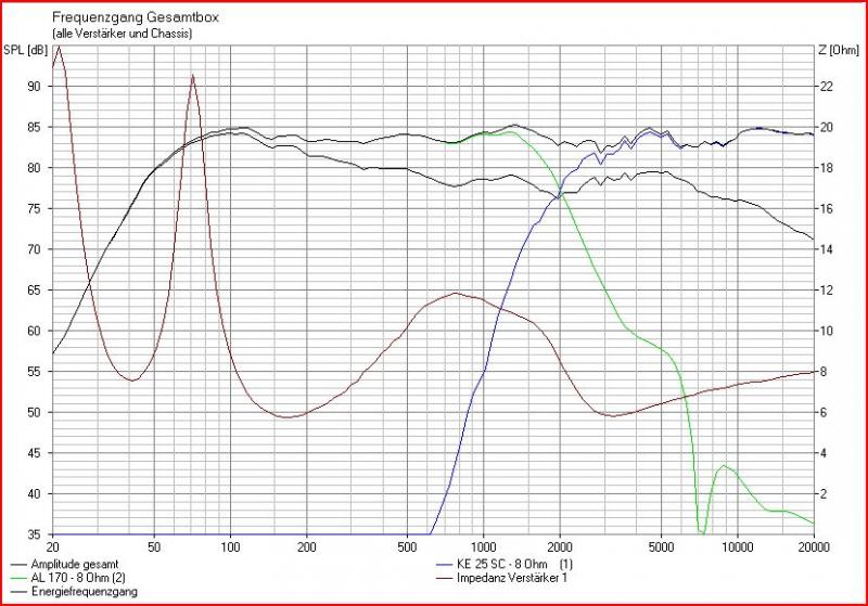

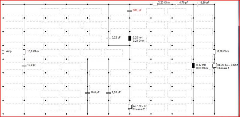

                man kann ohne weichenwechsel den dsm durch den ke erstetzen:
                  und mit 680micro im TMT zweig sieht es dann so aus:

                    dann fass ich mal zusammen, kein DSM, stattdessen die KE? wollte eigentlich konsequent metall einsetzen, außerdem gibts noch nicht viele bauvorschläge mit dem dsm.
                    also wenn dsm dann mit 3k trennen, die simu von jama?
                    Musik darf man nicht hören, man muss sie fühlen.
                    Diskussionen über Maximalpegel sind akademisch, praxisrelevant ist der Klang.
                      • 29051
                      Was nützt Konsequenz, wenn das Ergebnis schlechter ist? Die 2 passen nicht zusammen.
                      Der Al sollte bei max 2000 gertrennt werden, der DSM bei 3000.
                      Und auch mit Saugkreis beim Al wird der Reso-Klirr NICHT verringert!
                        Würd ich so nicht sagen, unten 3Simus, die Trennung bei knapp 2,5kHz hat die DSM im Hörtest gar nicht mal schlecht überstanden, nur bei extrem kräftigen Frauenstimmen konnte man doch noch das "scheppern" aus der DSM vernehmen. Beim Test wurden mit Sicherheit 95dB überschritten. Wenn die Entscheidung eines Neukaufs ansteht würde ich auch die KE statt der DSM hierfür nehmen, wenn die DSM schon vorhanden ist kann man sich das mal anhören und dann selbst entscheiden ob der, im warsten Sinn, Klirrfaktor ausreichend niedrig scheint. Die beiden 3kHz Simus wurden nicht gehörmässig getestet, müsste man versuchen. Besser wäre es immer noch in diesem Fall einen Mitteltöner hinzu zu ziehen, ist klar, trotzdem könnte das ein experementierfreudiger für sich austesten.

                              Just for Spaß noch meine Abwandlung der 3k-Version. Ich habe noch keine Chassisdatei von BF 45 gesehen, aber der wäre doch auch hübsch metallisch und würde dem Auge zusammen mit einem AL gefallen.
                              Natürlich habe ich auch DTC 104 versucht, aber das Ding klingt bestimmt zu sehr nach Heavy Metal.
