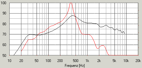

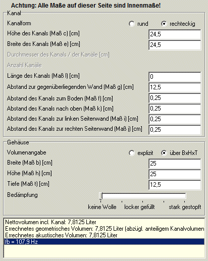

    Mit AJHorn lassen sich H-Dipole und W-Dipole (auch Ripole) simulieren. Armin Jost gab mir dazu den entscheidenden Tipp. Wie es geht, habe ich in einer kleinen Anleitung beschrieben und zum Download hier http://www.dipolplus.de/frameset.htm?/thema11.php bereitgestellt.
    Im Zentrum steht der "Umbau" eines Bassreflexkanals zu einem großen Loch, das eine komplette Gehäusevorder- bzw. -rückseite ersetzt. Aus einem biventilierten Bandpass wird so in Nullkommanix ein H-Dipol.
    Das gleiche habe ich auch in Boxsim probiert, komme aber zu keinem vernünftigen Ergebnis. Der angehängte Bandpass zeigt zwar in Bereichen Dipoleigenschaften, aber nicht durchgängig.
    Kann mir jemand die Simu so umbauen, dass daraus ein biventilierter Bandpass mit 25x25x25 cm Gesamtvolumen und mittiger Teilung wird, dessen Öffnungen beide gleich und möglichst groß sind?
    Danke

    Hallo Rudolf,
    die Position des vorderen Schallaustritts muss noch korrigiert werden. Wenn der Nullpunkt in Boxenmitte ist, liegt der hintere bei -12,5cm, soweit gut, aber der vordere bei +12,5cm.
    Weglassen der Dämpfung in der vorderen Gehäusehälfte oder gleich Dämmung auch hinten, würden die Dipol-8 weiter vergleichmäßigen.
    Mit richtig großen Löchern in den beiden Kammern kann ich mir auch eine Abstimmung auf > 200 Hz vorstellen. Ob das gut ist, weiß ich aber nicht.
    Die Volumenangaben (7,8.. Liter) sehen wie Außenvolumen aus, da gehört aber Innenvolumen hin.

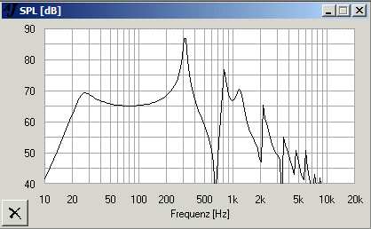

      herzlichen Dank für de Korrekturen. Jetzt ist das reine Dipolverhalten in Ordnung - sehr schön.
      Aber an der Abstimmung hapert es noch. Üblicherweise wählt man bei einem BP wohl die Abstimmfrequenz und sucht sich dazu die Werte für einen passenden Kanal aus den Boxsim Hilfsberechnungen zusammen.
      Mein Weg müsste umgekehrt verlaufen: Ich weiß, wie groß der Querschnitt der vorderen und hinteren Öffnung sein muss (25x25 cm) und kenne das Innenvolumen der Kammern (25x25x12,5 cm).
      Daraus versuche ich, fb zu gewinnen (ich musste ein bischen fummeln, da die "Abstände" nicht Null werden dürfen):
      Das ergibt dann in der angehängten Simulation diesen Verlauf:

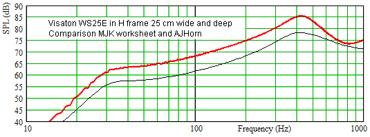

      Entsprechenden Simus mit den worksheets von MJK (rot) und AJHorn (schwarz) sehen aber so aus:
      Aus irgendeinem Grund arbeitet Boxsim hier noch zu "spitz" oder "bandpassig". Hast Du eine Idee, was ich machen muss, um der Wahrheit mit Boxsim näher zu kommen?

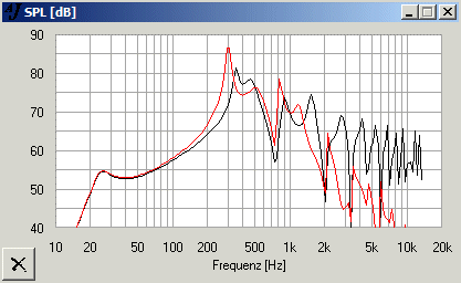

          Ich habe aus AJHorn die Werte für Volumen und Abstimmfrequenz entnommen, die dort für Vor- und Rückkammer mit den oben genannten Maßen und BR-Kanallänge 0 errechnet wurden.
          Beides wurde dann in Boxsim unter "Gehäuse & Impedanz" eingesetzt. Der Vergleich (Boxsim rot, AJHorn schwarz):
          Man sieht, dass es nicht um völlig verschiedene Konstruktionen geht. Aber die Unterschiede sind doch erheblich. MJK und AJHorn arbeiten natürlich nur mit TSP und nicht mit gemessenen Frequenz- und Phasenverläufen. Trotzdem ... gibt es Hoffnung?

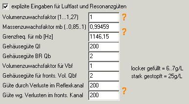

              Wenn ich mal annehme, das AJ-Horn hier besser simuliert als Boxsim, dann kann ich in Boxsim folgende "Anpassungen" vornehmen:
              - Berücksichtigung von Frequenzgängen ausschalten, das macht AJ-Horn ja auch nicht.
              - Haken setzen für "explizite Eingaben für Luftlast und Resonanzgüten" auf der Karte "Gehäuse und Impedanz" im Chassiseditor.
              - Werte für Qbr und Qbrf deutlich verkleinern, alle anderen Q-Werte eher noch weiter vergrößern. Qbr und Qbrf stehen eigentlich für Undichtigkeiten im Gehäuse, bilden aber offenbar die in ihrer Form nur schlecht resonierende Luftsäule im vorderen Gehäuse einigermaßen nach.
              Trotzdem bleiben zwei wesentliche Differenzen:
              - Ich kann mir nicht erklären wie AJ-Horn auf einen so schlechten Wirkungsgrad kommt.
              - Der Frequenzgang oberhalb der Dipolresonanz wird von Boxsim nicht realistisch wiedergegeben, weil Boxsim annimmt, man könne durch einen Helmholtzresonator nicht einfach durchstrahlen (einfaches Masse-Feder-Modell, keine Transmissionline).
                Habe ich jetzt gemacht.
                Ich konnte Qbr und Qbrf nicht eindeutig im Chassiseditor identifizieren. Deshalb zeige ich einfach, wie es jetzt aussieht:
                Und dazu das Ergebnis (die Wirkungsgrade klaffen weiter 5 dB auseinander. Um diesen Betrag wurde die Kurve von Boxsim grafisch nach unten verschoben):
                Macht das logisch einen Sinn? Oder ist das ein Zufallstreffer?

                  Die Abschätzung, die Boxsim für Qb und Qbf vornimmt, ist bei Gehäusen deren Abstimmfrequenzen höher sind als normalerweise die stehenden Wellen im Gehäuse in der Tat nicht mehr realistisch. Bei der Schätzformel hatte ich ausschließlich klassische BR-Gehäuse vor Augen, keine Dipole. Da könnte man nochmal nachbessern.
                  Das falsche Verhalten oberhalb der Gehäusereosnanz ist in der Tat das Ende der Fähigkeiten des Modells in Boxsim. An dieser Stelle kann AJ-Horn mehr.
                  Wirkungsgrad müsste man ggf. mal messen. Boxsim simuliert mit 2,83Veff im Vollraum richtungsabhängig. Wie ist das bei AJ-Horn? Durch das eindimensionale Wellenmodell müsste sich doch eine Art Durchschnittspegel als Ausgabe ergeben. Der käme mit dem Energiefrequenzgang von Boxsim sogar halbwegs hin. Ist das so?

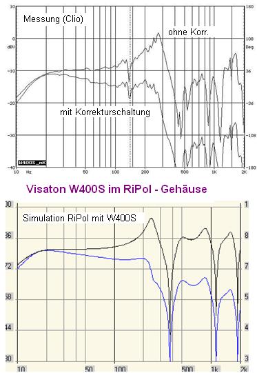

                  • Der_Axel
                    • 30.04.2003
                    • 607
                    Hallo Zusammen,
                    da ich nur noch selten hier bin entgeht mir doch das ein- oder andere.
                    Diesen Thread hab ich gestern erst entdeckt und wollte diesen aus meiner Sicht
                    kommentieren.
                    Da ich mit AkAbak schon seit vielen Jahren arbeite bin ich da etwas verwöhnt.
                    Normalerweise ermittele ich die Parameter selber und mache mit diesen auch
                    meine RiPol - und auch andere Simulationen.
                    Ich hänge mal ein Diagramm an, wo ich die simulierten Ergebnisse den später
                    gemessenen Ergebnissen gegenübergestellt habe. Der RiPol ist mit zwei W400S
                    Chassis aufgebaut, die vorher gemessen und (aus 6St.) selektiert wurden. Damit
                    vermeide ich zuverlässig unzulässig große Abweichungen.
                    Ich denke mal: präziser kann eine Simulation kaum sein.
                    Diagramm oben: Messungen mit Clio (Nahfeld, ~10cm)
                    Darunter Simu mit AkAbak.
                    Frühere Versuche mit AJHorn haben zwar tendenziell ein RiPol-ähnliches Diagramm
                    generiert (siehe Beispiele oben), diese waren aber sehr weit von der Wirklichkeit entfernt.
                    Da AJ ansonsten ein sehr präzises Werkzeug ist kann so ein Ergebnis sehr schnell in
                    die Irre führen. Insbesondere die Verschiebung der Resonanz und die entstehenden
                    Gehäusemoden werden nicht richtig interpretiert.
                    Ich vermute dass die eingesetzten Algorithmen das auch nicht zulassen.
                    Zuletzt geändert von Der_Axel; 25.05.2010, 13:31. Grund: kleine Ergänzungen
                    Gruß,
                    Der_Axel
                      • 5688
                      Sorry, aber welche Aussagekraft für den Bassbereich besitzt denn eine Nahfeldmessung bei einem Dipol - doch genauso wenig wenn nicht noch weniger als bei einer Bassreflexbox. Der Schall der einen Öffnung wird voll erfasst (aus 10cm) und der der anderen Öffnung nur stark abgeschwächt (Mikrophonabstand ein Vielfaches).
                      Da sich bei jedem Dipol im Tiefbassbereich die Schallanteile im Fernfeld (fast) auslöschen, muss man dies auch unbedingt in der Messung erfassen. Die Nahfeldmessung wird Ergebnisse liefern, die dem Einbau in eine unendliche Schallwand (mit extrem viel Volumen hinter dem Chassis) sehr ähnlich sehen werden. Das ist aber nicht das reale Dipol-Verhalten.
                      Im Vergleich zu dieser Messung ist Boxsim sicherlich im Bassbereich sehr viel genauer, AJ-Horn wahrscheinlich auch. Eine gute Überewinstimmung mit der Messung würde ich bei der Simu in unendlicher Schallwand oder in einem (einfachen) Bandpass mit extrem großen rückwärtigem Volumen erwarten.

                        Zitat von Der_Axel Beitrag anzeigen
                        Hallo Zusammen,
                        Hallo Axel,
                        schön, dass Du hier reinschaust, aber ich verstehe nicht ganz, worauf Du hinaus willst. An der Präzision von Akabak zweifelt hier niemand. Es geht nur um den Versuch, mit leichter bedienbaren Simulationsprogrammen einen brauchbaren Zugang zu H- und W-Dipolen zu bekommen. Wie Uwe bemerkt hat, ist uns dabei auch wichtig, den Einfluss der Dipol-Rückseite in der Simulation mit drin zu haben. Wenn es um Exaktheit geht, ist noch vieles im Fluss. Wir schauen ja gerade erst, wie weit sich Boxsim mit den anderen Programmen auf eine Linie bringen lässt.
                        In den obigen Beispielen war von W-Dipolen überhaupt noch nicht die Rede, deshalb hier mal eine AJ-Horn-Simulation für einen W-Dipol mit nem Visaton WS25E - zur besseren Vergleichbarkeit in der "Billigausführung" ohne Berücksichtigung der Rückseite:
                        Sooo meilenweit ist das von den Akabak-Bildern auch nicht entfernt. Vielleicht stellst Du mal einen Datensatz Treiber-TSP/Gehäusemaße zur Verfügung und wir simulieren mit Akabak/AJ-Horn/Boxsim, was rauskommt. Umgekehrt könnte ich einen solchen Datensatz vorschlagen und Du zeigst, was Akabak daraus macht.
                        AJHorn hat aber auch kein Problem damit, den Dipolabfall einzubeziehen (hier - wie oben - für 3 m Abstand):
                        Die schwarze Linie zeigt die direkte Umsetzung der "Billigausführung", aber mit Rückseiteneinfluss, die rote Linie versucht, das vom Treiberkonus eingeschlossene Volumen (hier immerhin ein Fünftel des vorderen Kammervolumens) der vorderen Kammer zuzuschlagen und von der hinteren Kammer abzuziehen. Der Unterschied im Simulationsergebnis ist nicht unerheblich. Vielleicht geht es ja um solche Details, die den Unterschied ausmachen?
                        Wie Du siehst, sind wir hier noch deutlich im Experimentierstadium. Sicherlich sind die Ergebnisse noch nicht "richtig", aber im Rahmen der (UweG) bekannten Simulationsgrenzen auch nicht "falsch".
                        Rudolf
