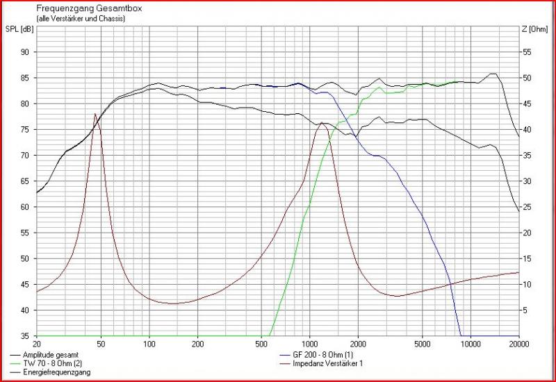

          Anbei ein erster Entwurf mit Boxsim. Der Einbruch bei 2000Hz bekomme ich leider nicht weg. Bei einer tiefere Trennfrequenz ist die Phasenlage im Bereich der Übernahme unbefriedigend.
            • 28778
            Lass mal den Weichenoptimierer ran. Wobei die minimale Senke bei 2000 sicher unhörbar ist.
              • 10713
              hallo,
              ich würde die leistungsfähigkeit des gf200 voll ausnutzen, um dadurch die gesamtbelastung zu steigern, konkret würde ich die trennung leicht höher legen, bis 2 khz ist für den gf200 überhaupt kein problem.
              die simu ist nur ein anhaltspunkt und mit sicherheit noch nicht perfekt

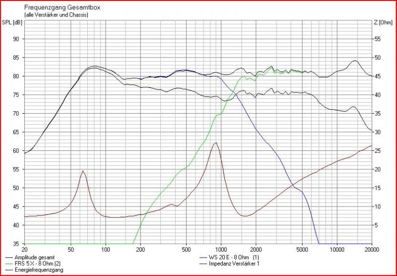

                      Der Minimalaufwand wäre wohl folgendes.
                      Aber es hat halt seine Schwächen z.B. beim Max-Pegel, wenn die Simu da recht hat.

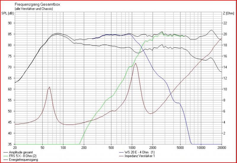

                        wenn es unbedingt den frs5x soll sein,das ist der gf200 zu schade...
                        ein ws20E genügt dann.
                        version 1: w20e-8
                        version 2: w20e-4
                        achtung: die skale der impedenz ist nicht gleich.

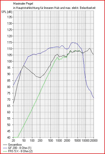

                            frs5x-> 10euros
                            der frs5x ist KEIN guter partner für den gf200...
                            Geeignet als Breitbandlautsprecher oder Mitteltöner in Lautsprecherzeilen
                            der maxpegel ist zu miserabel...
