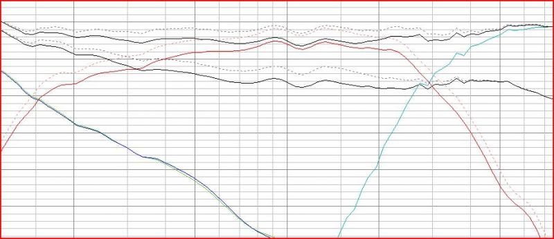

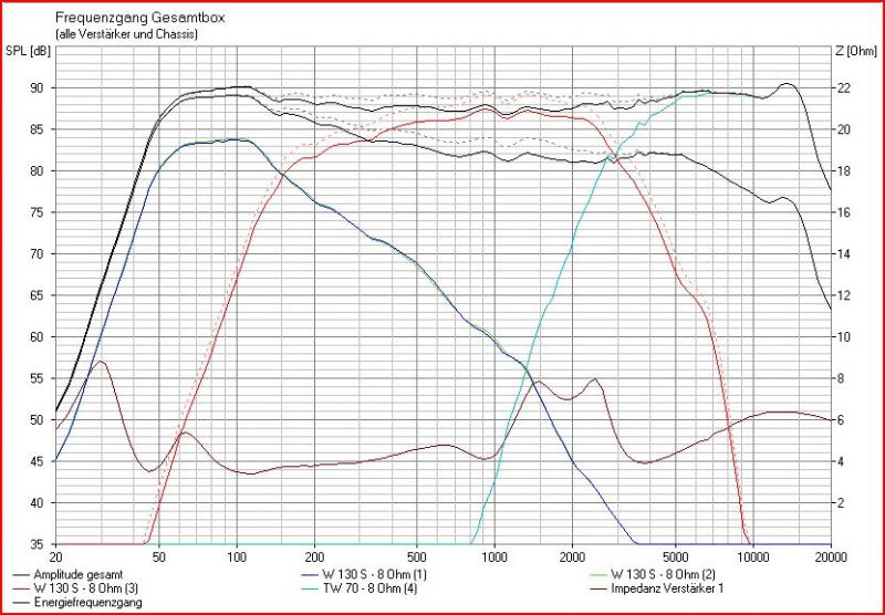

      imho bleibt doch ein problem...
      wenn ich die daten vom ws130-8 aus dem link nehme statt die von boxsim 111b ändert sich meine simu...
      gestrichelt data von boxsim.
      ich bekomme dann ein "badewanne" f-gang??

            Die Datei unter dem Link ist neuer. Im August 2009 haben wir den W 130 S neu gemessen. Das steht hier im letzten Beitrag. Der Unterschied zwischen den beiden Messungen macht allerdings nur 1 dB aus.
            Admin
              danke VISATON
              auf den link hab ich am anfang angewiesen.
              in meiner simu sind es trotzdem 2db weniger mit den guten daten (eure)!
              den impedenz-gang ist hochgenau der selbe...
              die differenz im f-gang fangt erst ab ca 150hz statt...
              ich werde die alten daten von den w130s in boxsim löschen und durch die neuen ersetzen.
              schade; ich hatte eine so gute simu mit den falschen daten hingekriegt...
              für die wie etwas vor haben mit dem w130s-8, kann ich nur raten die guten daten zu importieren...

                Mir scheint im Boxsimpaket sind immernoch die veralteten Daten enthalten? Ich bin durch Zufall auf den verlinkten Thread gestoßen und hab testweise mal die aktualisierte Version der W130S-Daten geladen - wie bei jama macht das ganze ca. 2 db Unterschied...
