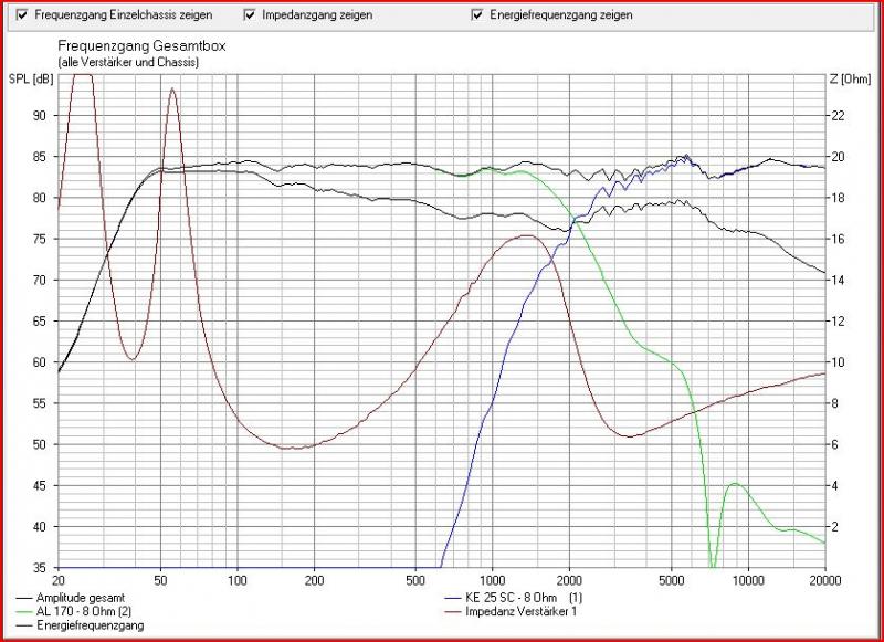

    ich habe für einen Freund die Dictum aus der Hobby Hifi gebaut. In diesem Lautsprecher ist der Al 170 ( ca:43L BR) und der KE25 verbaut.
    Aus Interesse habe ich den Lautsprecher in Boxsim "nachgebaut" und habe ein ganz anderes Ergebnis erhalten als es in der Zeitschrift abgedruckt war. Laut Simulation ist der Bereich um 100 Hz zeimlich aufgebläht, was mir beim hören so nicht aufgefallen ist!?
    Es verwundert mich, dass die Ergebnisse so weit auseinander liegen. Da bei meinem Projekt die Simulation und die Messung recht gut paßte...
    Woran könnte es liegen?

    Hey...
    Ändere bei der Simulation der Dictum mal die Gehäusegröße unter dem Punkt "gemeinsames Außengehäuse"...
    Du hast dort alle Angaben in mm gemacht, obwohl da cm reingehören...
    Dein simuliertes Gehäuse war 7m groß
    Danach siehts viel besser aus...
      genau 10mal zu gross...

        hey...
        ja...war wohl mein Fehler.....
        manchmal sieht man den Wald vor lauter Bäumen nicht....
        trotzdem Danke....
        MfG

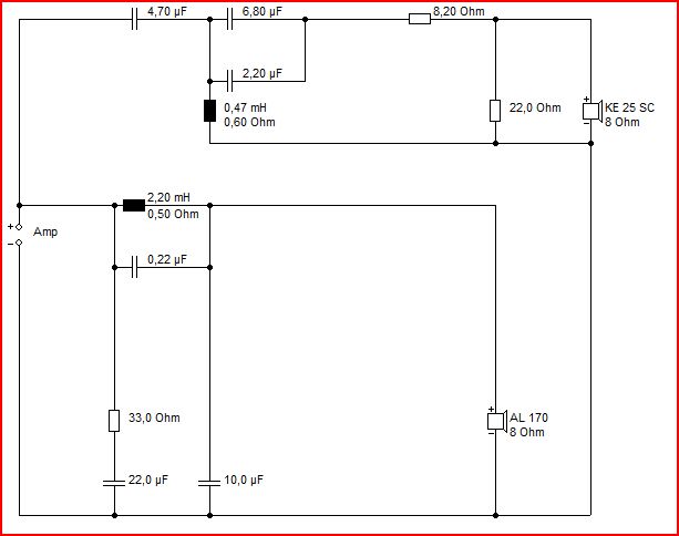

          mit eine 18db für den ke25 und eine einfache 12db für den al170,br auf 40hz
          bekomme ich das:

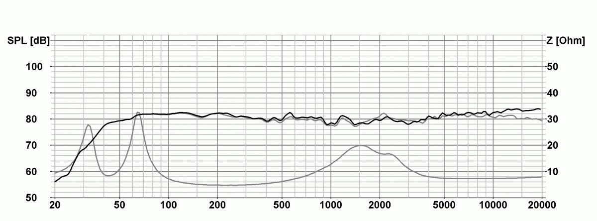

            Die Messwerte sind ja vielversprechend.

              Aber da hilft nur probieren, wie es bei dir klingt. Ist es zu hart, dann baue die Weiche so auf wie in der angehängten Datei. Musst Boxsim herunterladen.
