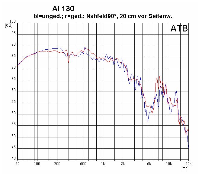

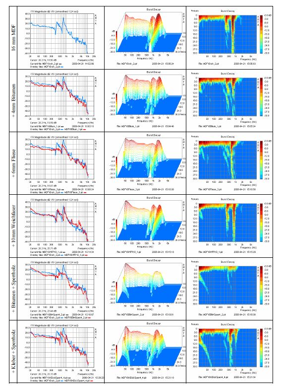

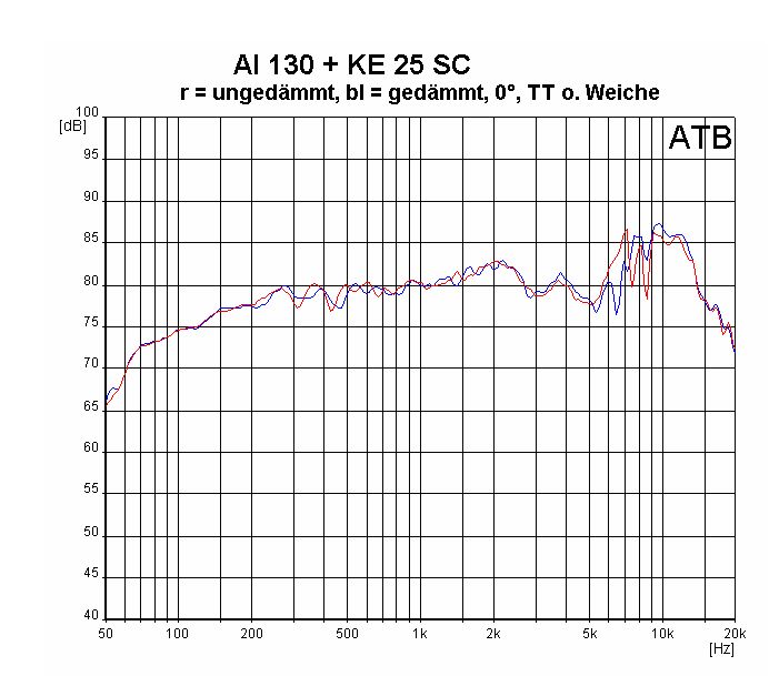

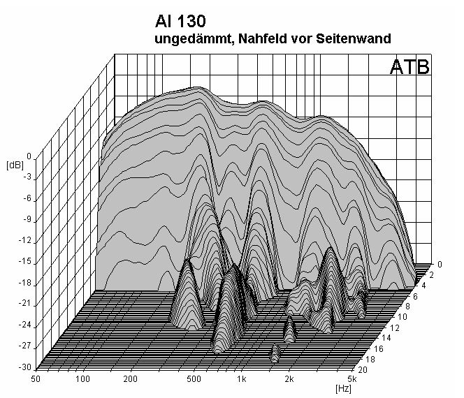

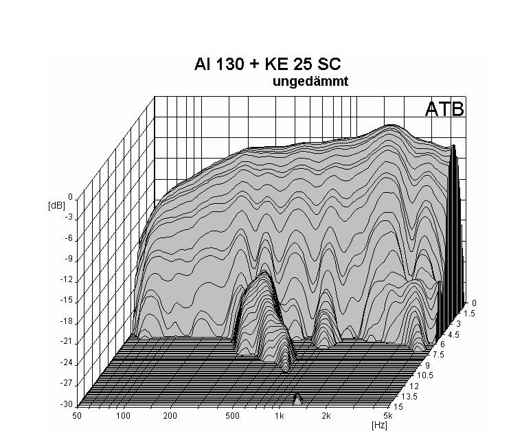

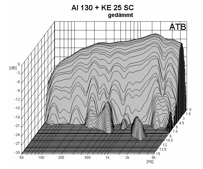

          Die Messungen wurden von Visaton durchgeführt, nochmals vielen Dank.
          Momentan kann ich die Diagramme nicht einstellen, da ich im Urlaub bin, ich beschreibe daher die Diagramme:
          Amplitudenfrequenzgang in 1? m Entfernung: kaum Unterschiede
          Zerfallspektrum ohne Dämmung eine Überhöhung bei 500-1000 Hz, mit Dämmung erscheint eine leichte Überhöhung bei 2000 Hz.

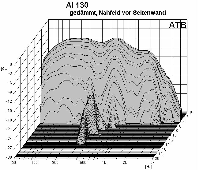

          Deutlicher sind die Effekte bei Nahfeldmessung der Seitenwand in 20 cm Abstand.
          Der Amplitudenfrequenzgang ist unruhiger, das Zerfallspektrum mit Dämmung zeigt eine leichte Überhöhung bei 300 bis 700 Hz (max.14 Perioden), ohne Dämmung zusätzliche, ausgeprägte Überhöhungen bei 600, sehr deutlich bei 1500 und leicht bei 2500 Hz. Insgesamt ist der Bereich von 1500 bis 3000 überhöht. Mit Dämmung 6 Perioden, ohne Dämmung 10-14, teilweise bis 20 Perioden.
          Hier scheint die Ursache für den von mir empfundenen Eigenklang ohne Dämmung zu liegen. Die Messungen im Nahfeld sind eindeutig, in größerer Entfernung sind die Unterschiede sehr gering.
          Unklar ist, ob differenziertere Messungen mehr Erkenntnisse brächten. Für mich sind die Ergebnisse klar.
          Im Tiefton bis 300 Hz ist der Aufwand der Sandwichtechnik wohl nicht nötig, im Mittelton bei 3 Wegen oder 2-Wegen sollte es gemacht werden, wenn man das Optimum erreichen will.

            Im Anhang die Messungen bei Visaton.

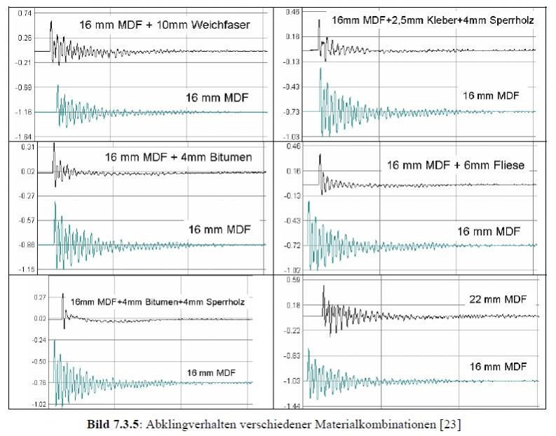

              Auch im Arta-Kompedium findet man etwas zu dem Thema. Platz 1 Bitumen-Sperrholz.

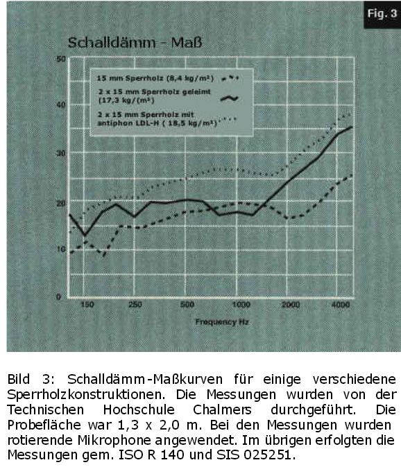

                        Das habe noch gefunden:
                        http://www.oto-akustik.de/upload/312...O-LDL-Holz.pdf
                        Ja, ist ein Firmenprospekt, aber die Messungen wurde von einem neutralen Institut gemacht.
                        Auch wenn hier nur eine dünne Schicht zwischen 2 Holzlagen aufgebracht wird, ist die Wirkung gut erkennbar. Wie solch eine viscoelatische Schicht wirkt, ist gut erklärt. Vieleicht ist das Material anstelle der Dachbahnen einsetzbar, weil beidseitig selbstklebend?
                        Leider muss man für mindestens 100 Euro betstellen:

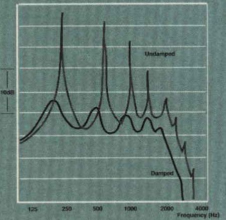

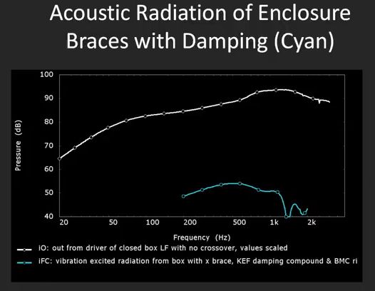

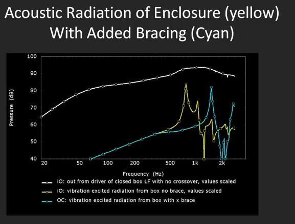

                          Hier ein Vortrag der Fa. Kef zu Gehäusevibrationen und Portresonanzen bei dem LS 50. Der ganze Vortrag ist interessant, ab 6:20 geht es um das Threadthema.
                          http://www.youtube.com/watch?v=HBeDe...ature=youtu.be
                          Zwischen Versteifung und Wand wurde eine Schicht eingebracht mit "niedriger Festigkeit und hoher Dämpfung",
                          diese reduzierte die Vibrationen um 20 dB.
                          Die Versteifung verschob die Resonanz nur zu höheren Frequenzen.
                          Den thread hatte ich wegen Trollalarm geschlossen, jetzt kann wieder diskutiert werden.
                          Die von KEF gezeigte Vorgehensweise ähnelt der von HSB, dort wurde auch eine Bitumenschicht zwischen MDF und Blech aufgebracht, auf das Alu kam die Versteifung.
                          Das erscheint mir als optimale Vorgehensweise.

                            So wie ich das sehe, erkauft man sich die Verbesserung zw. 800 und 1000 Hz mit einer deutlichen Verschlechterung um 1500 und 2500. Ist damit nun viel gewonnen?
                            Was uns vor allem beschäftigen sollte: Inwieweit äußert sich nun die Veränderung klanglich?
                            Selbst im Maximum bei 700 Hz sieht die zusätzliche Abstrahlung so aus:
                            90 dB + 80 dB = ?
                            Wenn ich richtig gerechnet habe: 90,4 dB
                              • 28400
                              #89
                              Du interpretierst das falsch: Nur Verstrebung führt zu Verschiebung der Resonanzfrequenz, 3. Diagramm.
                              Aber Verstrebung plus Zwischenschicht tötet alle Resos. siehe Diagramm 2.
                              Wie sich das klanglich bemerkbar macht, habe ich weiter vorne beschrieben.
                              [QUOTE=walwal;290842].....
                              Der Unterschied ist hörbar bei Gesang, sowohl männlich als auch weiblich und auch gut bei Gitarre in den unteren Tonlagen. Am deutlichsten bei Nora Jones, mit Sandwich klingt sie richtig sexy und authentisch, ohne klingt sie etwas metallisch und hohl, eine Spur quäksig, auch etwas weniger direkt. Bei sonstigen Instrumenten kommt es auf die Tonlage an. Ohne Sandwich ist es dann etwas nerviger, eine Spur heller.
                              Im Bass und Hochton sind keine Unterschiede hörbar....../QUOTE]
                              Auch im Video wird berichtet:".....eliminates Coloration..", also war es hörbar.
                              Auch stimmen die Frequenzen der Gehäuseresonanzen mit meinen Ergebnissen überein, +- 100 Hz. Zwischen 600 + 1500. Und das ist der Bereich der größten Empfiindlichkeit unseres Gehörs.
                              Wenn das ein Gerichtsverfahren wäre - klarer Indizienbeweis.
                              Zuletzt geändert von walwal; 19.07.2014, 22:15.
