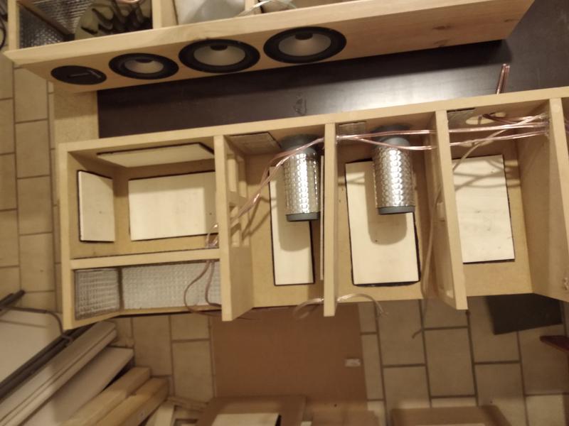

      Das sieht auf jeden Fall ausreichend aus.
      Ich muss sagen, dass ich mit den 2 Lagen 2mm Alubutyl im MT-Bereich und der 4mm-Butyl-mit aufgeschmolzenem-6mm-Sperrholz-Version beim Rest des Gehäuses schon ziemlich zufrieden bin.
      Man muss halt nur echt darauf achten, dass sich das Butyl über die komplette Fläche mit dem Holz verbindet. Also ordentlich anschmelzen und dann flächig mit Zulage und Zwinge arbeiten
        ich habe nie so einen Aufriss gemacht, wenn ich Alu-Butyl verklebt habe...
        im Sommer habe ich die zugeschnittenen Matten für ein paar Stunden in die Sonne gelegt, bis sie butterweich waren, ansonsten lasse ich einen Heizlüfter drauf pusten - natürlich auch draussen...
        Das Zeugs klebt bombenfest, mann kann so beklebte Bretter mit der Kreissaäge durchtrennen, ohne dass sich da was löst. Nur das Sägeblatt möchte danach ordentlich gesäubert werden; eine Strafarbeit

            Das selbstklebende Alubutyl ist ja auch kein Problem. Der Aufriss kommt, wenn man Butyl-Schwerfolie vom Dachdecker mit MDF/Sperrholz verschmelzen will/muss.
              Jürgen, ich habe das Holz - Birke MPX - immer nur mit einem feuchten Microfasertuch ausgewischt, und über Nacht trocknen lassen...
              Aber ich könnte mir vorstellen, dass ein Haftgrund für eine gute Verklebung sorgt!

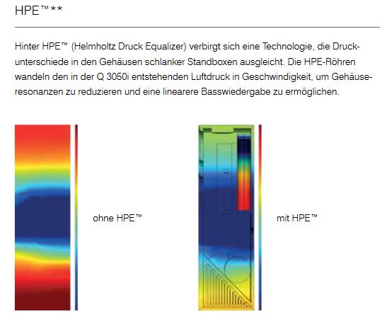

                    Auch interessant der Der Helmholtz Druck Equalizer, das macht Yamaha auch.

                      hat schon mal jemand den Einfluss eines solchen HPE messtechnisch überprüft ???

                        IRR von Tonfeile
                        Das Prinzip erinnert sehr an die IRR von Tonfeile. IRR = Interner Röhren-Resonator.
                        Das Prinzip hat Tonfeile schon 2011 im Hifi-Forum vorgestellt.
                        http://www.hifi-forum.de/viewthread-104-22246.html#16
                          • 28402
                          Mir ist nicht klar, ob das Rohr wirklich geschlossen ist (HHA) oder offen als Druckausgleich (mit etwas Dämm-Material).
                          Bei der Yamaha-Box eher offen....
