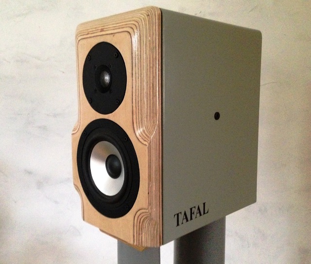

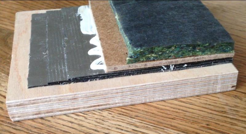

                                Hallo OlliGp,
                                beim Bau meiner Tafal habe ich die Seitenwände aus 18mm MPX mit drei Lagen Alubutyl (1,5mm) belegt. Auf die Folienseite wurde dann mit Montagekleber 4mm Sperrholz geklebt, darauf dann Damping10. Die Tafals spielen schon seit ca. einem Jahr. Der Wandaufbau hält bisher bombenfest. Diese Verarbeitung kann ich sehr empfehlen.
                                Genauer habe ich das im Hifi-Forum dargestellt: http://www.hifi-forum.de/index.php?a...postID=333#333
