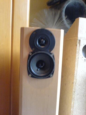

              Anbei ein Bild der Stella. Die DTW musste etwas "leiden".
                • 10713
                ich sehe dass du die beiden chassis nicht eingelassen hast, du wirst messtechnisch ein paar probleme feststellen wenn du die chassis nur draufsetzt.
                der amplitudenfrequenzgang wird dementsprechend etwas welliger. besonders der hochton sollte eingelassen werden.
                läßt sich kaum simulieren, und dann ist noch dass bei hoher trennung der SEO in der simu nachgezogen werden muss, denn schon wenige mm weiter vornewird die pase nicht mehr stimmen

                  Meßtechnik ist eh (noch) nicht vorhanden, leider.
                  Versenken sagst du, nur wie soll man einen FRS8 in der Schallwand versenken ? Wie weit ? Bündig mit dem Pappring (den ich schon wegen der DTW um ein oder zwei Millimeter abschleifen wollte) oder was soll beim FRS8 bündig verbaut werden ?
                  Wenn es Bündig mit dem HT sein muss (der Pappring) kann man sich ja mit einer dünnen Sperrholzplatte o.ä. behelfen und den über den FRS8 packen. Dann die DTW mit etwas Distanz einsetzen und schon müsste sie auf der gleichen Höhe sein.
                  Aber ist das wirklich nötig ?
                  Die Bauteiltoleranzen machen einem das Leben ja schon schwer. Diese verursachen mitunter auch Änderungen im Frequenzgang bzw. bei der Trennfrequenz. Ich messe zwar jedes Bauteil vorher durch und selektiere dementsprechend aber ich denke das ist keine Selbstverständlichkeit bei des Selbstbauern und somit müsste ein Großteil der gebauten Boxen Toleranzen aufweisen die sich auch auf die Phasenlage beziehen.
                  Bitte nicht falsch verstehen.
                  €: Die DTW sitzt etwa 1mm hinter dem FRS8. Würde es ausreichen den SEO in Boxsim mit einem "Offset" zu sehen damit die Phasenlage wieder passt ?
                    • 10713
                    du musst den hochton um die materialstärke der frontplatte in der simulation verändern. ich nehme an dass es drei mm sind wo du den SEO korrigieren musst.
