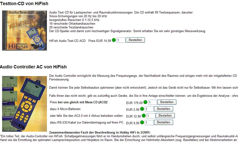

    Frage an die Meß-Profis:
    Wer kennt dieses Gerät (gibts bei Strassacker) und kann man damit sein Boxenprojekt im tatsächlichen Raum (Wohnzimmer) wirkungsvoll optimieren ?
    Gruß Rainer

    Blut geleckt?
    Den Fisch hatten schon welche hier gehabt. Begeisterung kam nicht auf, aber ich denke, das ist brauchbar.
    http://www.cara.de/GER/index.php?loa...ontroller.html
    http://www.hifi-forum.de/viewthread-72-1890.html
    Keine guten Kritiken!

      Die Arta oder Hobbyboxvariante halte ich für sinnvoller.
      Preislich in etwa im gleichen Bereich, aber deutlich leistungsfähiger.

          Hi Rainer_G,
          der HiFish war vor 10 Jahren auch keine Ausgeburt an Bedienkomfort aber wegen des für damalige Verhältnisse relativ geringen Preises ein akzeptabler Kompromiss. Heute ist das Gerät einfach nur überholt, sorry.
          Selbst wer mit PCs nix am Hut hat bekommt heute portable 1/3-Oktav-Analysator für relativ kleines Geld, s. http://www.thomann.de/de/phonic_paa3...oassistant.htm oder behilft sich mit einer Test-CD mit Sinustönen und einem Handschallpegelmesser (s. http://www.thomann.de/de/digital_sou...evel_meter.htm).
          Gegen PC-Messprogramme hat das Ding aber von den Möglichkeiten auch keine Chance . . .

                den Audio controller AC von HiFish hatte ich vorher, und wie pico schon gesagt hat ist dieser extrem kompliziert zu bedienen. ich suchte immer nach einer lösung ohne pc. wegen der besseren und einfacheren bedienung.
                das Audio controller AC von HiFish kannst du von mir für kleines geld abkaufen, wird dir aber auf die dauer nicht ausreichen.

                  Das kann ich bestätigen. Wir haben den HiFish vor vielen Jahren auch gekauft und sind nicht glücklich damit geworden, weil die Bedienung so umständlich und unerfreulich ist. Kein Vergleich mit Arta, wo man anhand des "Kleinen Kompendiums" sehr schnell ein Ergebnis hat (auch ohne Messbox). Allerdings braucht man ein Mikrofon, was beim HiFish schon integriert ist.
