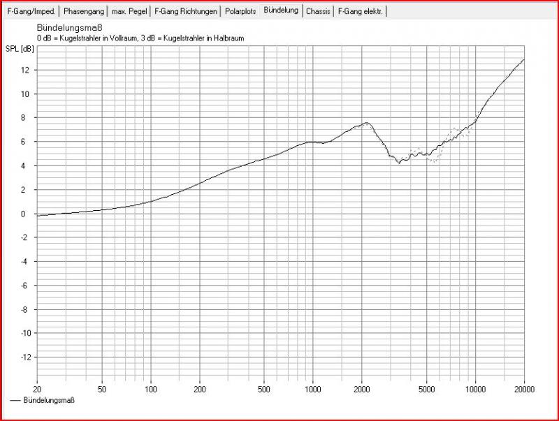

    wie schon im allgemeinen Forum erwähnt möchte ich eine VIB170 Kompakt als 28l Version bauen (Alto II Gehäuse). Ziel ist es eine ähnliche Abstimmung wie bei einer Alto II im BB zu erhalten (also relativ aufgedickt). Die Box möchte sich ein Kollege mit einem G25FFL bauen, ich selbst wollte eine DSM25FFL einsetzen.
    Wird also zwei Versionen geben, einmal mit G25FFL und einmal mit DSM25FFL.
    Nun habe ich mich mal hingesetzt und eine Quick&Dirty Weichenschaltung erstellt. Meiner Meinung nach (*g*) sieht es ganz gut aus oder entdeckt Jemand grobe Patzer ?

    Sieht sehr gut aus sofern Du vertikal "auf Achse" sitzt - was bei 80cm Gesamthoehe wahrscheinlich nicht der Fall ist.
    Man koennte die Abstrahlkeulen leicht nach oben neigen indem man die Phase des Tiefmitteltoeners voreilen laesst.

        Ich habe mal ein ähnliches Projekt simuliert, und mal die Weiche entsprechend geändert. Unter Beibehaltung der Chassisanordnung besser unter Winkeln, ansonsten minimal besser in Frequnenzgang und Energiefrequenzgang, Phasenlage bei Trennfrequenz minimal schlechter.
        Mal ne Frage, was soll der 0,3 Ohm Widerstand im Tieftonzweig darstellen? Ich habe ihn in meinem Projekt mal entfernt. Zudem kann man die beiden 1µF Kondensatoren in Reihe getrost durch einen 0,47µF Kondensator ersetzen. Als günstiger MKP für 0,75 € zu bekommen.

            Ich habe mich nochmal hingesetzt und ein paar Vorschläge von euch aufgegriffen. Der HT-Filter habe ich um eine Ordnung erweitert und den Bereich zwischen 1kHz bis 3kHz etwas abgesenkt.
            Der Einbruch bei 2kHz im Übernahmebereich ist etwas zurückgegangen. Unter Winkeln nach oben sieht es nun besser aus. Ich frage mich nur ob ich nicht zu hoch getrennt habe.

              ich habe die simu angeschaut.
              nach mir sollte das so ok sein und ca 2,8k für die trennung ist in ordnung.
              wenn du 15 ohms in serie mit 22micro am eingang des verstärker dazu schaltest (links hast du platz) dan ist der impedanz verlauf linearisiert und das tut auch einem solidstate amp gut.

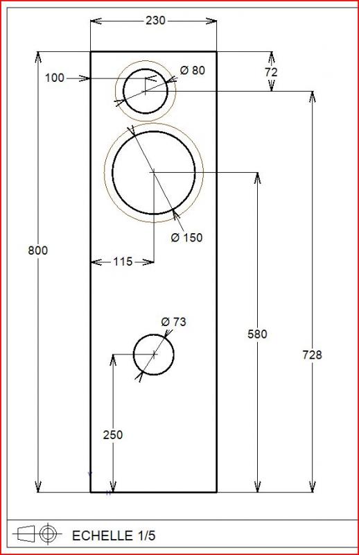

                position tweeter
                hallo grashopper
                wenn du den tweeter leicht verzetst wird der fgang regelmässiger und die bündelung auch.
                dabei die skizze der front und die simu mit der änderung.
                mit eine fräsung von 1cm und 45° oben und seitlich wirds noch ein "muckenschiss!! " besser...

                  Versetzen geht leider nicht da die Gehäuse schon aufgebaut im Keller standen. Gestern Abend habe ich sie mal bestückt und mit einer Freiluftweiche versehen.
