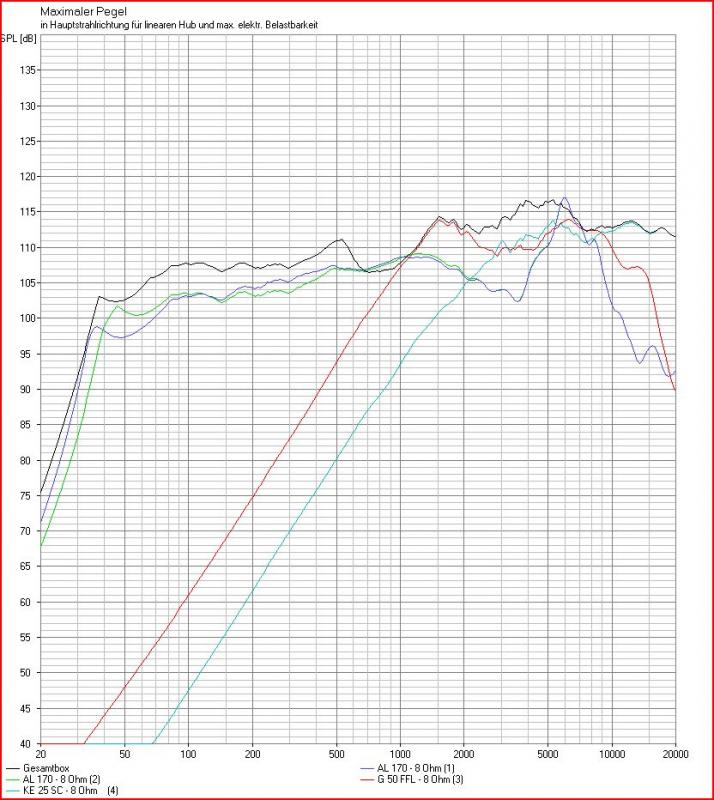

    Wäre es denkbar, bzw sinnvoll eine Symphonie mit der G20SC zu bauen (wenn man sie schon hat)?
    Oder verschenkt man ihre guten Eigenschaften wenn man nicht die KE nimmt?
    Ich hab mal was simuliert und dabei darauf geachtet, dass sich ziemlich genau der gleiche Frequenzgang ergibt wie beim Original.
    Wer Lust hat, kann sich ja die Simu mal anschauen.

    hab mal bissel gespielt. f-gang, bündelung, e-f-gang... fast identisch. die phasen ht/mt laufen nicht ganz so perfekt wie bei reim - aber fast.

      Die 15uF vorm Hochtoener sind ueberfluessig.
      Das eine Ohm ist Geschmackssache.
      Im Vergleich zum Original ist der Uebergang identisch zur KE (gestrichelt):

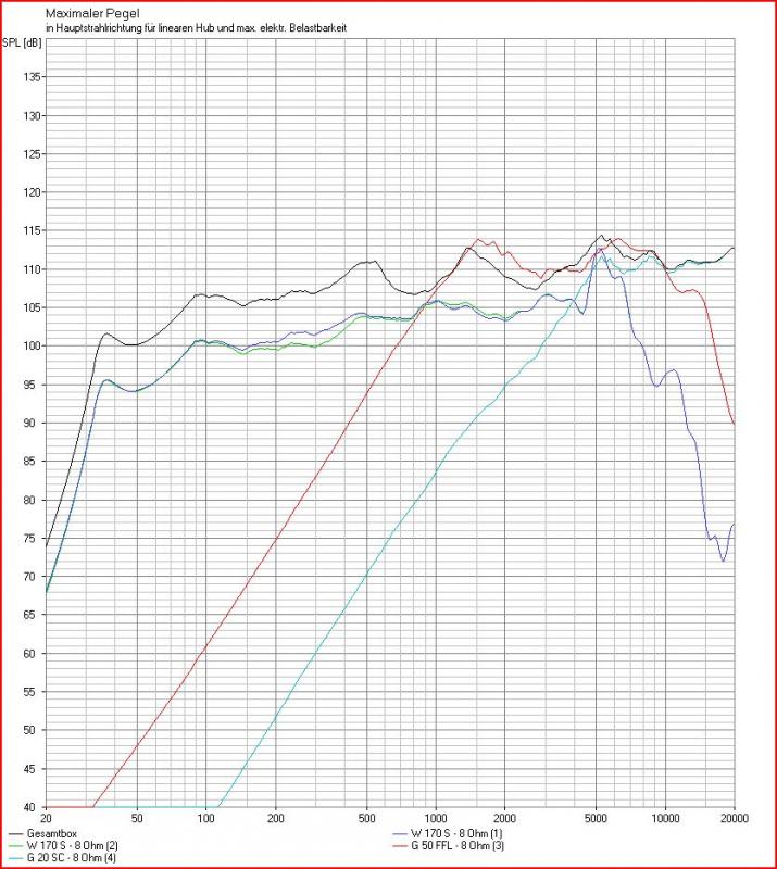

              hier die symphonie light
              jedes W170S hat 30 liter und br 35hz
              beide parallell an tiefpass 12db

                  Ich glaube, so ist es am besten (angehängte Datei)
                  @jama
                  2,7µF+1µF parallel ergibt 3,7µF
                  Würde der Einsatz der W170S nicht die hervoragenden Tiefbasseigenschaften zunichte machen?
                  Die gute Basswiedergabe wäre einer der Hauptgründe, wenn ich sie bauen würde.
                  Wenn ich sie bauen würde, dann liese ich die Frontplatte auf 12cm Durchmesse abdrehen, wegen der Optik.
                  Ich finde, die G20SC passt optisch soger besser als die KE...

                        Hi, für den Einsatz als Tiefbass steht der Einsatz des W170S8 dem Al170 nur sehr wenig hinterher.
                        Der Preis des AL170 ist aber ca. 2,5 mal so hoch wie der W170S8.
                        Optisch würde der W170S8 als auch die G20SC wesentlich besser zur G50 FFL passen.
                        Ich persönlich würde die Symphonie light bauen:
                        G20SC
                        G50FFL
                        2x W170S8

                          Wenn der Al 170 nicht viel besser ist und 2,5 mal so teuer, warum wird er dann überhaupt eingesetzt?
                          Er muss doch entscheidente Vorteile haben, die den Preisunterschied rechtfertigen.
                          Ich vermute mal, er verträgt mehr Pegel, vielleicht hat er auch bessere Mitteltoneigenschaften, aber die sind ja hier nicht gefragt.
                          Wäre bei einer Symphonie nicht auch eine getrennte Ansteuerung der Tieftöner wie beim Original wegen der hohen Trennfrequenz unabdingbar?
                          Also wenn die W170S wirklich nicht viel schlechter sind, als die Al 170, wäre das ein sehr reizvolles Projekt

                            Ich würde auch behaupten, die Pegelfestigkeit ist beim AL höher.
