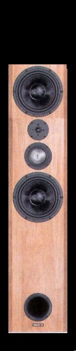

    Ich hab mal ne Selection mit einem 2. Tieftöner simuliert, wobei ich mich beim TT Zweig an der Concorde orientiert hab und beim Rest an der Selection.
    Der 2. TT sollte dabei über den HT kommen.
    Was haltet Ihr davon?
    Ich stell die Boxsim Datei mal hier ein, wer Lust und Zeit hat, kann es sich ja mal anschauen. Was wäre verbesserungswürdig?
    Ich hab es auch mal versucht, optisch zu "simulieren", es ist nicht besonders geworden, aber ich kann es leider nicht besser

      Ja die hab ich mir auch schon angeschaut, da finde ich aber die Weiche etwas kompliziert aber ansonsten schaut sie nicht schlecht aus, aber ich möchte gern
      den Hochtöner über dem Mitteltöner haben und statt der KE meine G20SC nehmen, weil schon vorhanden.

        In einem anfall von größenwahn hatte ich mal was ähnliches simuliert. Ich wollte meine Classic(AL200,AL130M,G25HE) mit einem zweiten AL200 erweitern.
        Sieht eigentlich nicht schlecht aus und das wäre dann auch mal ne kombi wo man den AL130M mal richtig ausfahren könnte.
        Orientiert hab ich mich dabei auch an Andis Weiche.
        Gruß Udo...

          Deine Idee erinnerte mich auch sofort an meine.
          Die Weiche sieht nur so kompliziert aus. Ist sie aber nicht.
          Habe diverse Werte zusammen geschaltet weil ich a: Teile hatte und b: mit den kleineren Werten besser anpassen konnte ohne gross neue zu kaufen.
          Bei der Box können ohne weiteres Mittel- und Hochton getauscht werden.
          Die G20 könnte aber etwas schwach sein. Von Pegel und belastbarkeit.
          Ich hatte auch immer auf die G20 gepeilt mich aber sicherheitshalber doch für die KE endschieden.
          Diese Endscheidung war sicher nicht falsch und bei den Gesamtkosten eigentlich auch nicht mehr relevant.
          Ich weiss jetzt nicht wie weit du von Gelsenkirchen weg wohnst, aber wenn du interresse hast kanst du sie dir gerne anhöhren.

              Ich habe hinten ein BR14.70 oder so drinnen auf voller länge.
              Zwei getrente kammern kann aber kein Nachteil sein.
              Deine Simu habe ich mir auch angeschaut.
              Sieht soweit schon gut aus. Würde den MT nach unten steiler trennen (Belastbarkeit) und oben die Resos mehr unterdrücken (Gewissen und ruhiger Schlaf).
              Die Phase zwischen MT und HT könnte noch etwas besser werden.

                  @Tuningpaul
                  Hab mir deine Simu mal angesehen und ein wenig versucht zu optimieren. Trennung zwischen MT TT jetzt mit 18dB.Phase passt so besser und bündelung ist gleimäßiger. Sind nur 2 Bauteile mehr.
                  Gruß Udo...

                    gute Idee, mir gefallen Nicht-D'Appo-Systeme von der Raumabbildung her auch besser. Daher kann ich den Vorschlag nur begrüßen.
                    Aufgrund der recht hohen Trennung zum MT würde ich die beiden TT jeweils getrennt ansteuern, wenn der TT-Zweig beide TT ansteuert, sollte der Abstand zum MT jeweils gleich sein, also symetrische Anordnung der TT um den MT.
                    Gruß Thomas
                    vom Reim
                      • 28342
                      Nimm die Frogger-Version, perfekt.

                        Ich hab mir die Simu von frogger mal angesehen, sieht prima aus, Danke!
                        Er schrieb, er hat die Trennung TT-HT auf 18db geändert, ich glaube aber er meint MT-HT, wenn ich mir die Weiche betrachte.
                        @Reim
                        Die symmetrische Anordnung der TT um den HT mag bestimmt sinnvoll sein, aber optisch würde mir das nicht gefallen.
                        Andim hat ja was ähnliches gebaut, und meint, er hätte keine Probleme mit Interferenzen.Bei der Quintett sind es 4 TT, die alle unterschiedliche Abstände zum HT haben, und offensichtlich bereitet es keine Probleme, obwohl bei 500 Hz getrennt wird.
                        Wäre es sinnvoll, 2 unterschiedlich große TT Kammern zu nehmen, wie bei der Symphonie, z.B. 50l und 30l ?
                        Danke für eure Bemühungen!

                          unterschiedliche Kammern kann man machen, muss es aber nicht, durch unterschiedliche Abstimmungen kann man einen tiefern Bass erreichen, jedoch müssen dabei Bassabstimmung und Weiche zusammen spielen.

                            Natürlich meinte ich die Trennung zwischen MT-HT, sorry.
                            3,5 Wege kann man machen macht die Sache aber auch nicht gerade einfacher bzw. günstiger.
                            Wenn man noch etwas sparen will dann würde ich den AL130M nehmen, der kann mehr Pegel als der TI und ist etwas günstiger. Oder ist der TI auch schon vorhanden ?
