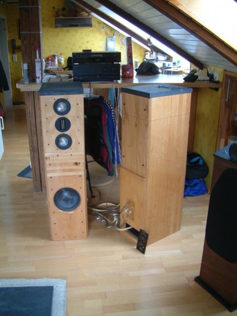

    Ich habe mir anfang letztes Jahr nen Bausatz besorgt, von der Vox 253 MIT, mit High End Weiche. Und dachte mir dann, ach ne der TIW 250 XS schaut doch eigentlich so hässlich gar nicht aus, das man den auf der Seite verstecken muß ! Soll ruhig jeder sehen können.

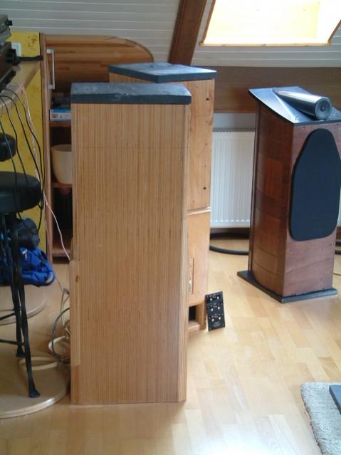

    Gesagt getan. Ein bissel mit den Maßen hin und her geschoben, das es passt und siehe da, es passt ( auf das 19 mm MDF Roh Gehäuse sind auf der Seite je noch mal ca. 33 mm Buche-multiplex aufgedoppelt ). Der LS ist jetzt 300 mm breit :-) .

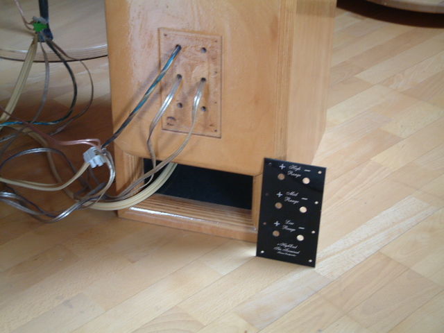

    Für den TIW 250 XS sind es 2-3 Liter mehr geworden weil ich die Streben weggelassen habe und auf der Rückseite (Oben) die Rückwand ist von Außen aufgeschraubt ( um besser an die Verkabelung zu kommen und der geschraubte Teil, soll auch von Außen sichtbar, die Weichenteile unter einer Plexiglas-Scheibe beherbergen ).

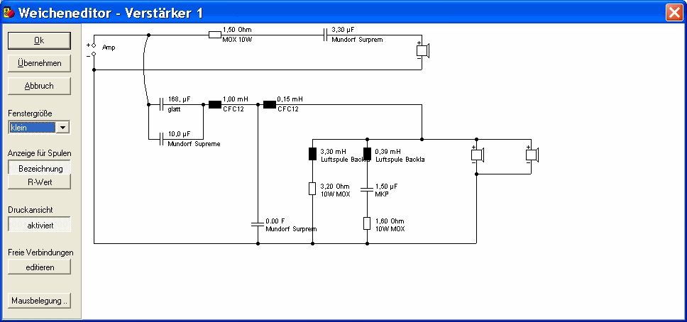

          Hab mal alles in Boxsim eingetragen, was ich an Infos habe.
          Im Screen-Schot habe ich mal den Weichen-Vorschlag von der Topas Plus reingestellt ….ist ja die gleiche Bestückung im MT + HT …. Auch die gleiche Übernahme-Frequenz ca. 3.0 kHz. Nur hat die Topas + für jeden TI100 ein separates 4,5 l Volumen. Bei mir sind es für beide zusammen gute 4,5 l .

                  da kommt ein vorschlag von mir.
                  untenrum aktiv betrieben und getrennt. du musst nur einen verstärker finden, der diese trennfrequenz erlaubt - da kenne ich mich leider nicht aus.
                  ab dem hochpass mitteltonzweig dann alles, wie gehabt, über passivweiche.
                  die weiche unterscheidet sich sehr stark vom original bauvorschlag, weil die extrem verbreiterte schallwand einige täler im f-gang hinterlassen hat.
                  lass also bitte noch andere foristi drüber schauen - vielleicht hat auch wer eine bessere idee. bitte beachte die starke bedämpfung des mt-gehäuses.

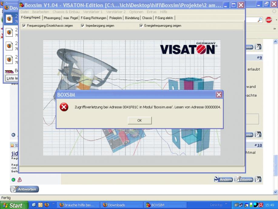

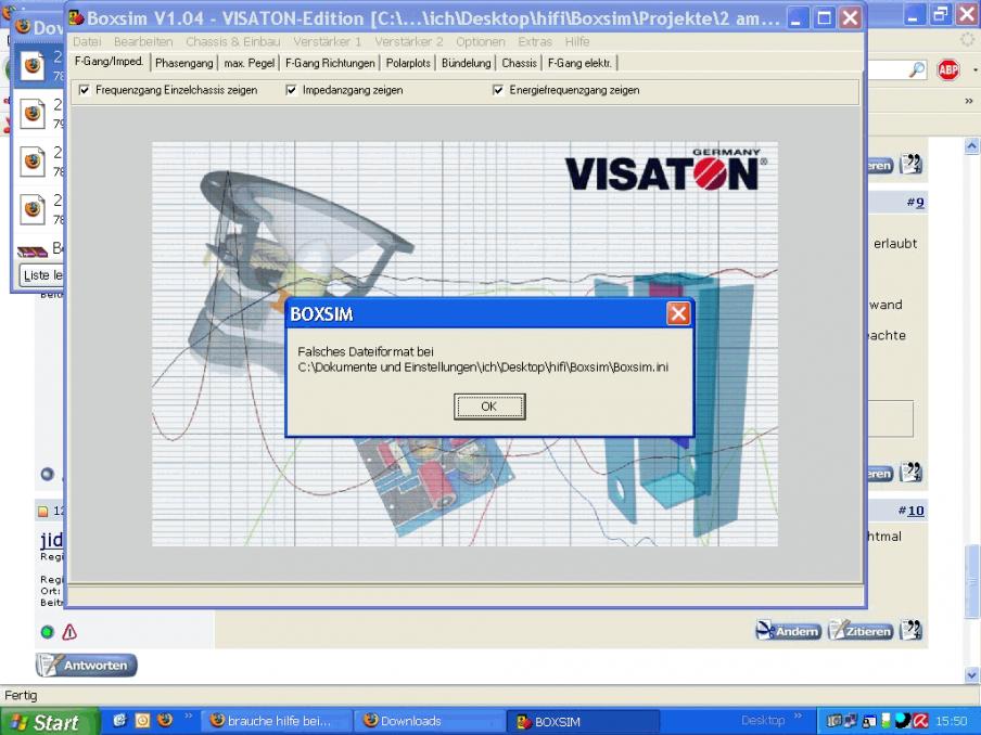

                    hat evtl. einer ne idee ...warum ich keine bpj datei aus dem forum mit boxsim geöffnet bekomme ? nichtmal die, die ich selber reingestellt habe ?und beim starten von boxsim bekomme ich immer die meldung falsches dateiformat bei C:.... bla bla bla
                    Der Guido
                      • 5688
                      Lösch mal die Boxsim.ini. Da geht nicht viel verloren, nur das Datum für die Erinnerung an Updates und die Tastaturbelegung des Weicheneditors. Boxsim legt automatisch eine neue an.

                          danke ...jo die .ini ist es gewesen. jetzt tut et die boxsim :-)
                          @ knork:
                          ja das schaut doch deulich besser aus, als das komische etwas was ich da versucht hatte :-) die erfahrung machts halt wohl !!!
