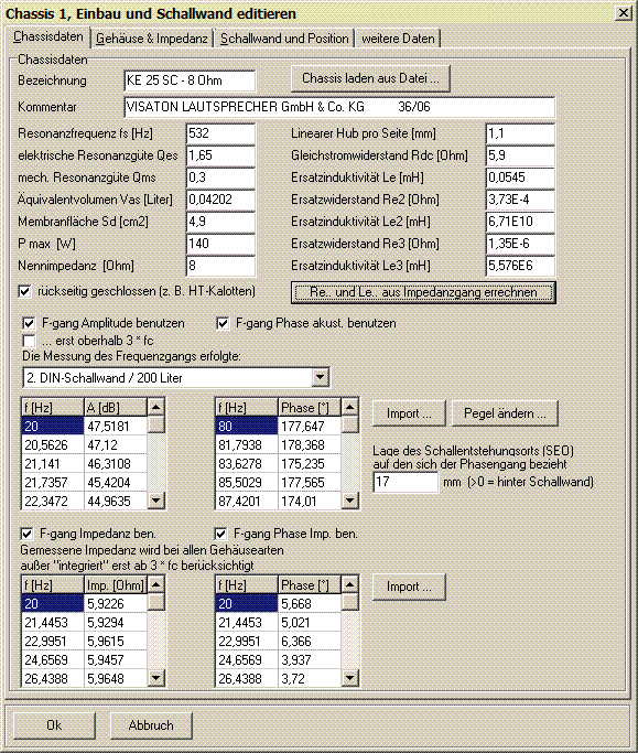

    Lieg ich da richtig, dass ich im Menü "Chassisdaten" bei "Messung des Frequenzganges erfolgte" "zu simulierende Box" einstellen muss, wenn ich den Frequenzgang der lautsprecher in meinem eigenen Gehäuse errechen lassen will?

    Wenn du die Chassis in deinem Gehäuse gemessen hast und die Daten importierst ist es richtig.
    Wenn du die Daten von Visaton nimmst ist es natürlich falsch. Weil Visaton die Chassis ja nicht in deinem Gehäuse gemessen hat.

        Boxsim vollbringt das Wunder den Frequenzgang eines Chassis, welches in einem BESTIMMTEN Gehäuse gemessen wurde in einem ANDEREN Gehäuse vorherzusagen. Das klappt natürlich nicht mit allen Gehäusen sondern nur mit bestimmten. Und dieses Gehäuse, in dem das Chassis URSPÜNGLICH gemeesne wurde muss mand a eingeben.
        Wenn Du die von VISATON freundlicherweise zur Verfügung gestellten Chassisdaten nimmst dann wird das automatisch richtig eingestellt, Du musst also nix mehr verstellen.
        Du kannst aber auch ein ganz individuelles Chassis (auch von anderen Herstellern) in einem real existierenden Gehäuse messen und die Daten des Messprogramms dann als ASCII-File in Boxsim importieren. NUR DANN darfst Du anwählen "zu simulierende Box", denn die Daten wurden ja in der zu simulierenden Box gemessen. Dann nimmt Boxsim den Frequenzgang einfach so wie gemessen (und vollbringt kein Wunder).

          @bikerx: Die Einstellung setzt, wie schon geschrieben wurde, VISATON. Du musst nichts verstellen.
          @alle: Dieses Missverständnis gibt es immer mal wieder. Was haltet ihr davon, wenn die Darstellung im Chassiseditor geändert würde auf das was im Anhang liegt?
            Hallo UweG, ich weiß nicht, ob es soooviel bringt, wenn man einfach das Auswahlfeld 2 Zeilen tieferlegt. Wäre es nicht sinnvoller den Kurzhilfetext zu überarbeiten und dort explizit darauf hinzuweisen?

              ein hinweis auf der seite "chassisdaten" würde schon ausreichen.
              "Achtung, sofern das Chassis von Visaton vermessen wurde, dürfen für ein korrektes Simulationsergebnis auf dieser Seite keine Daten geändert werden!"
              besser
              "Achtung, bitte keine Daten für von Visaton zur Verfügung gestellte Messdaten verändern!"
