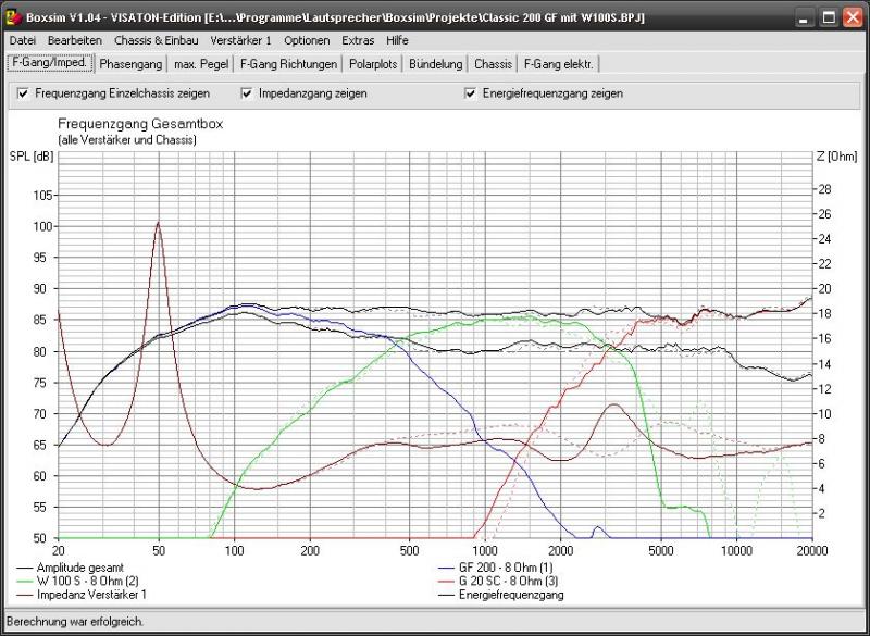

    Hallo!
    Ich brauche mal eure Hilfe...
    Ich möchte mir die Classic 200 GF bauen, aber mit W100S als Mitteltöner.
    Oder eine Starlet G mit dem GF als Tieftöner...
    Egal wierum, ich habe mal eine Weiche simuliert und möchte gerne wissen was ihr davon haltet.
    Orientiert habe ich mich dabei an der Classic GF Weiche und diese dann an den W100S angepasst.
    Ich habe dabei versucht, den Frequenzgang in etwa an den originalen der simulierten Classic GF anzupassen.
    Was haltet ihr also von der Simu? Kann ich das so bauen?
    Messen wollte ich das ganze dann später, wenn es klappt natürlich auch noch...

    Wenn du die Teile schon hast, geht das bestimmt. Wenn nicht, würde ich mir überlegen, statt teurem Bass und günstigen Mitteltöner, es umgekehrt zu machen: teuerer Mitteltöner und günstiger Bass. Z.B. W200S und AL130.
    Der Mitteltöner macht die Musik. The rest is just icing on the cake.

      Da muss ich dir Recht geben, das wäre besser.
      Aber die Teile sind jetzt schon vorhanden, bzw. ich habe sie vor kurzem gekauft.
      Für die Kombination GF200/W100S/G20SC hatte ich folgende Gründe:
      Einmal habe ich einen Center der W100S u. G20SC als Mittel- und Hochtöner hat.
      Außerdem ist mein Studentenbudget leider begrenzt und im Bassbereich möchte ich keine Abstriche machen, deshalb der W100S.
      Als Idee im Hinterkopf habe ich aber auch schon eine spätere Aufrüstung auf TI100, der ja zum Glück den gleichen Außendurchmesser wie der W100S hat.
      Aber das wird wohl noch dauern...

        Passt.
