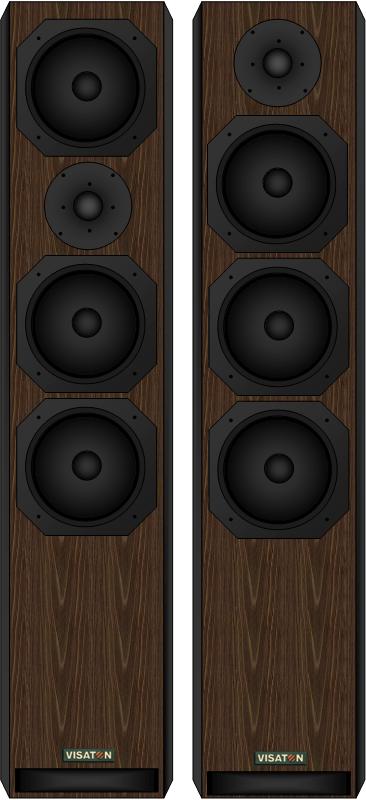

    Da meine Planungen für meine Skyline langsam in die Endphase gehen möchte ich hier gern mal meine Simu einstellen.
    Da ich anstatt der DSM die G25FFL im Hochton verwende war eine Anpassung sowieso von nöten und naja rausgekommen ist letztendlich ein komplett überarbeitete/andere Weiche wie die der orginalen Skyline. Vielleicht gehts ja auch mit weniger, ist ziehmlich aufwändig die Weiche aber der WS ist ziehmlich zickig.
    Allerdings hadere ich noch ein wenig mit der Chassianordnung und der BR-Abstimmfrequenz.
    Ich würde gern den MT nach oben setzten und darunter den HT. Mir ist es lieber wenn ich den MT auf Ohrhöhe hab. Gibts da irgendwelche einwände ?
    Dann die Sache mit der Abstimmfrequenz. Mir ist aufgefallen das bei Abstimmfrequenzen unter 50hz die belastbarkeit der beiden WS13BF auf unter 20W abfällt
    Bei 50hz wären es immerhin 25W zwischen 50 und 100hz. Ich meine ich will damit keine Mörderpegel fahren, die sollen lediglich mein Arbeitszimmer beschallen, aber irgendwie beunruhigt ein das schon.
    Im Anhang findet ihr die 2 Simus, einmal mit WS oben einmal mit G25 oben und ein Bild wie es aussehen könnte.
    Die Seiten sollen entweder schwarz durchgefärbtes MDF oder schwarz Seidenglänzend lackiert werden. Front,Deckel und Rückwand in Nussbaum furniert.
    Wer Lust und zeit hat kann es sich ja mal anschauen.

          wenns fürs Arbeitszimmer ist würd ich mir wegen der Lautstärke keine (zu großen) Sorgen machen. Mein Vater nutzt seine Skylines auch zur Bürobeschallung. Geht trotz des großen Raums lauter als für nebenher hören beim Arbeiten angenehm.
          Gruß Florian

            Ja, je mehr ich darüber nachdenke ist wohl eine tiefere Abstimmung gerade zum leise hören günstiger. Eventuell mit etwas mehr Volumen für die beiden WS. In der Simu laufen beide in 30l, mit 40l geht noch ein bisschen mehr Tiefgang.
            Blöd ist nur wenn der Kanal einmal steht dann wars das. Möchte diesmal kein BR-Rohr verwenden.

              So, hab jetzt die Weichenteile bestellt. Werds erst mal so probieren wie in der Simu.
              Abstimmfrequenz 40hz, 20L für jeden WS.
              Aber was mich ein wenig stutzig macht sind die Messdaten von Boxsim für den WS13BF.
              Kann es sein das da was faul ist ? Der F-Gang der noch im Archiv abgebildet ist sieht viel linearer aus. Gerade der Bereich zwischen 1-3Khz.
              Und der ist es auch der mir bei der Simu die meisten Kopfschmerzen bereitet hat.
              Sobald ich meine Messbox und Messamp fertig hab werd ich mal eigene Messungen machen. Mal schauen was das so bei rum kommt.
              Oder hat da schon mal jemand selbst nachgemessen ?
