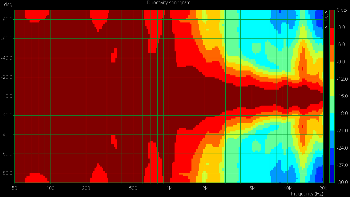

    Für diejenigen, die mit ARTA arbeiten und mit der Funktion "Richtdiagramm" spielen wollen, habe ich eine Datei angefügt (B 200). Um sie zu laden, geht man folgendermaßen vor:
    ARTA / Tools / Directivity Patterns / File / Load Dir. Patt. Files / Richtdiagramm B200 .dpf

    Hallo Friedemann,
    um die Übersichtlichkeit der Darstellung zu verbessern, sollte man noch ein Häkchen bei "Normalize to zero degree" setzen. Dann beziehen sich die Winkelmessungen jeweils relativ zur 0°-Messung und man kann das Abstrahlverhalten direkt ablesen.

      Hallo Matthias,
      meinst Du damit das Häkchen bei 0° =>0dB setzen? Das kann man ja jetzt noch machen.
      Wenn sich jemand darüber wundert, dass unterhalb 500 Hz die Abstrahlung nicht perfekt kugelförmig ist: Das liegt daran, dass das Chassis in die DIN-Wand eingebaut war. Die ist eben nicht groß genug für die tiefen Frequenzen. Aber da unten ist die Richtcharakteristik nicht mehr interessant, weil sowieso fast kugelförmig.

          Hallo Friedemann,
          Nein, das Häkchen muß gleich am Anfang im Fenster "Directivity data definition" gesetzt werden:
          Auf die Polar-Darstellung hat das Häkchen keinen Einfluss.

            @ Heinrich: Wir konnten unsere eigene Vorrichtung so verändern, dass der Mikrofon-Galgen in 5°-Schritten von 0° bis 90° auf der DIN-Schallwand geschwenkt werden kann. Das war recht einfach zu bewerkstelligen.
            @ Matthias: Jetzt habe ich das verstanden. Man muss vor der Erzeugung der dpf-Datei das Häkchen setzen, wenn das Sonogramm normiert werden soll.
              das kommt drauf an.
              Soll beispielsweise eine geneigte Abstrahlkeule gezeigt werden, ist die Normierung auf 0° nicht sinnvoll.
              Bei einem schmalen Einbruch auf Achse, sieht das Abstrahlverhalten breiter aus, weil sich der Pegel von der Achse weg ersteinmal nicht ändert. Tatsächlich klingt das aber komplett anders, als ein "wirklich" breites Abstrahlverhalten.
              Kurzum: Normierung dann, wenn auf Achse auch wirklich über breite Frequenzbereich der höchste Pegel herrscht und der (kalibrierte) Frequenzgang auf Achse bekannt ist.
